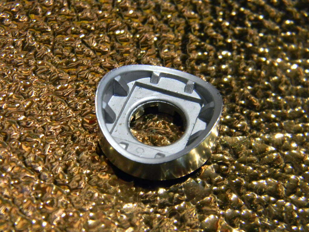

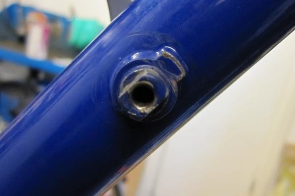

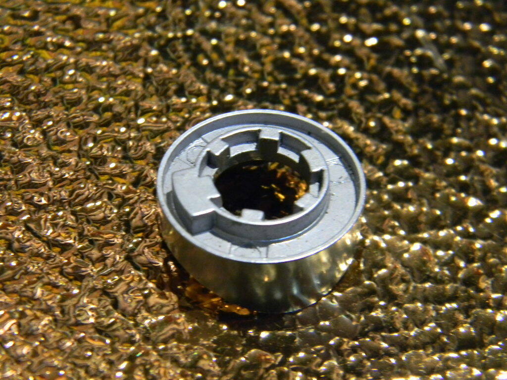

Die "Rahmendinger" ( deine Worte ) die du hast passen so nur auf die japanische der Anlötsockel ( 1.Bild ), du benötigst welche die auf !italienische Anlötsockel passen , so wie die an deinem Rahmen sind .
Das Rahmendingens ( Sockeladapter ) kann man austauschen ( Bild 2 + 3 , die ital. Sockel sind eigentlich viel häufiger )
Anhang anzeigen 695245Anhang anzeigen 695246Anhang anzeigen 695247
Ich habe einen Rahmen mit japanischen Sockeln, auf die ich gerne die SL-6208 Schalthebel montieren möchte. Die passenden, seltenen Sockeladapter habe ich leider nicht :(, sondern nur die oben abgebildeten für die ital. Sockel. M4.5 Schrauben habe ich aber :) .
Deshalb die Frage: Können die ital. Adapter so bearbeitet werden, dass sie auf die jap. Sockel passen?
Das sollte funktionieren. Du kannst mit einem Dremel o.ä. die Gegenhalter an den entsprechenden Stellen aushöhlen.
Ein weniger irreversibler Eingriff wären Adapterringe, die aus den "japanischen" Sockeln, "italienische" machen, siehe u.a. unter <https://www.rennrad-news.de/forum/threads/anlötsockel-kunde.77217/page-9>
Bei den Gegenhalten ist genug "Fleisch" zum wegdremeln. Ob das bei den Adaptern auch noch reicht ist die Frage...
