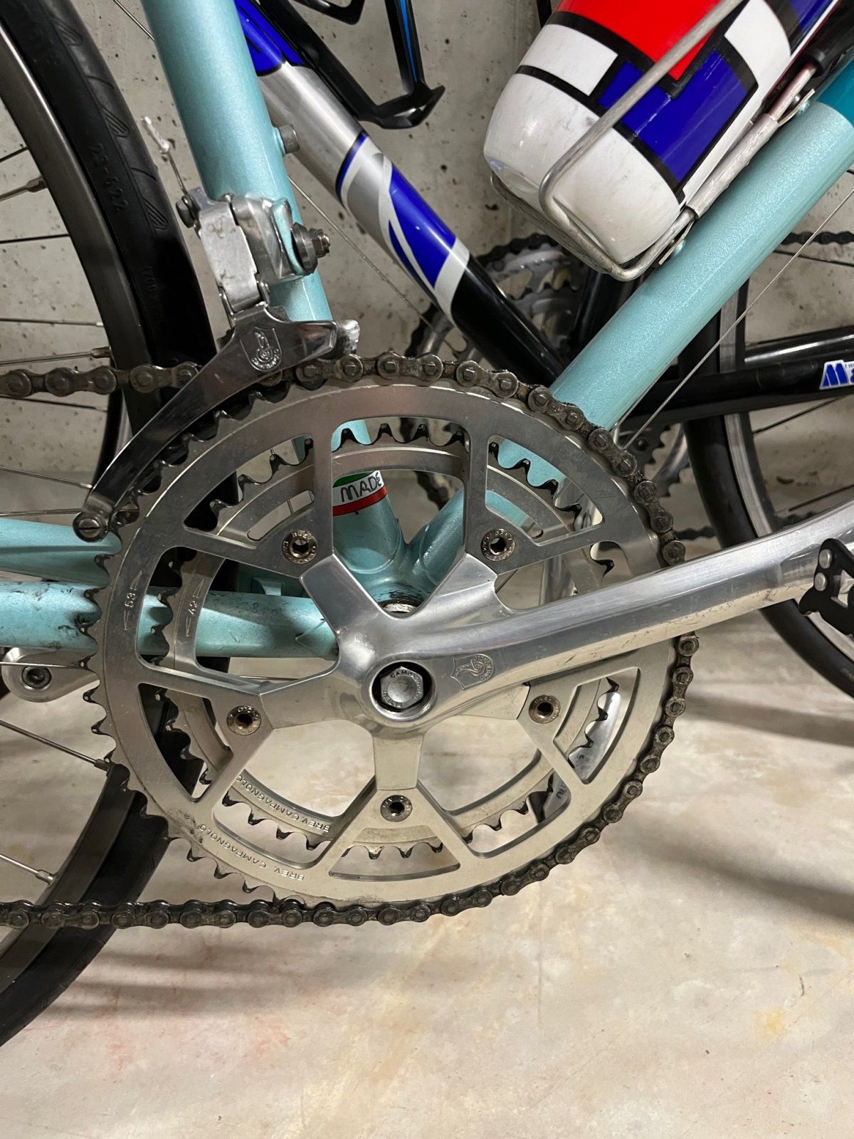

Mein altes Bianchi hat im Moment eine Campe Kurbel mit 42/53 und hinten einen 7-fach Kranz mit der höchsten Anzahl von 26, dazu ein C-Record Schaltwerk
Da ich heuer wieder ein paar Touren auf den Berg machen will, benötige ich eine bergtaugliche Übersetzung, der Radspezialist vor Ort meint, dass das nicht so einfach ginge mit diesen Komponenten.
Was könnt ihr mir empfehlen? Andere Kurbel? Anderer Kranz hinten (welche Ausführung) und welches Schaltwerk? Sollte alles von Campagnolo sein.

Hast du mal Bilder zu den Komponenten? Da könnte man dir sicher besser helfen. Unterschiedliche Teile sind unterschiedlich gut zu bekommen. LG
Dazu müssten wir wissen welche Kurbel verbaut ist....sollte das
eine alte mit 144er BCD sein, ist das kleinste mögliche Blatt ein
41er. Ist aber schwer zu bekommen und auch teuer.
Am besten Du schreibst mal welche Kurbel Du hast oder machst
eine Foto davon.

Gute Aussichten dank Victory:
Das kleine KB geht bis 36Zähne tauschbar, z.B. Gebhardt, eventuell mit Wartezeit.
Zahnkranz konnte ich nicht sicher erkennen.
Das klingt schon mal gut.
Gibt es von Campa original auch so ein Zahnblatt?
Was benötigst du denn vom Zahnkranz an Infos? Der Techniker vor Ort meint, dass wegen dem Schaltwerk kein größeres Ritzel hinten angebracht werden kann… Stimmt das?
