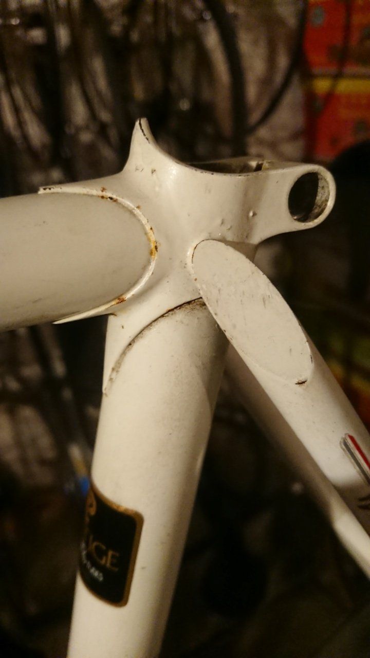

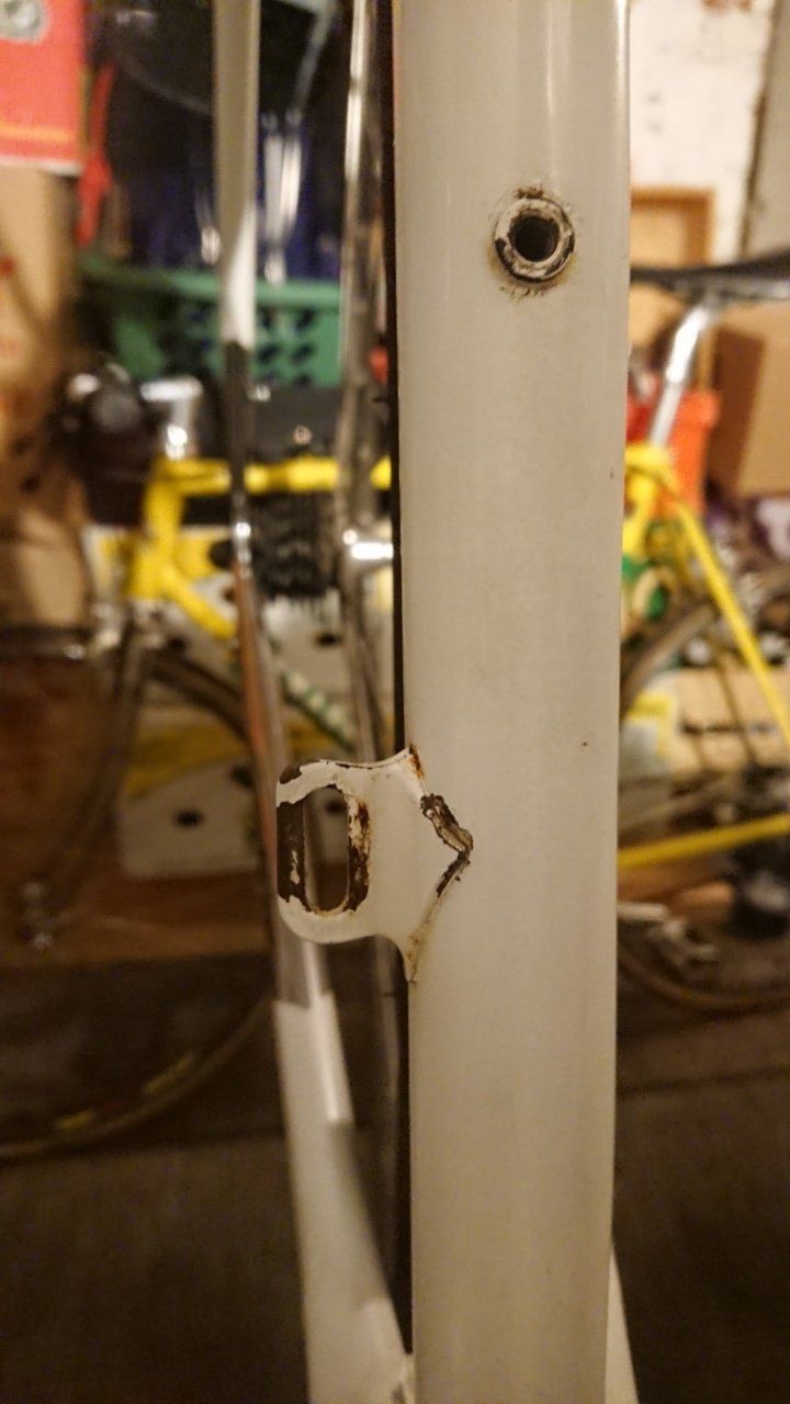

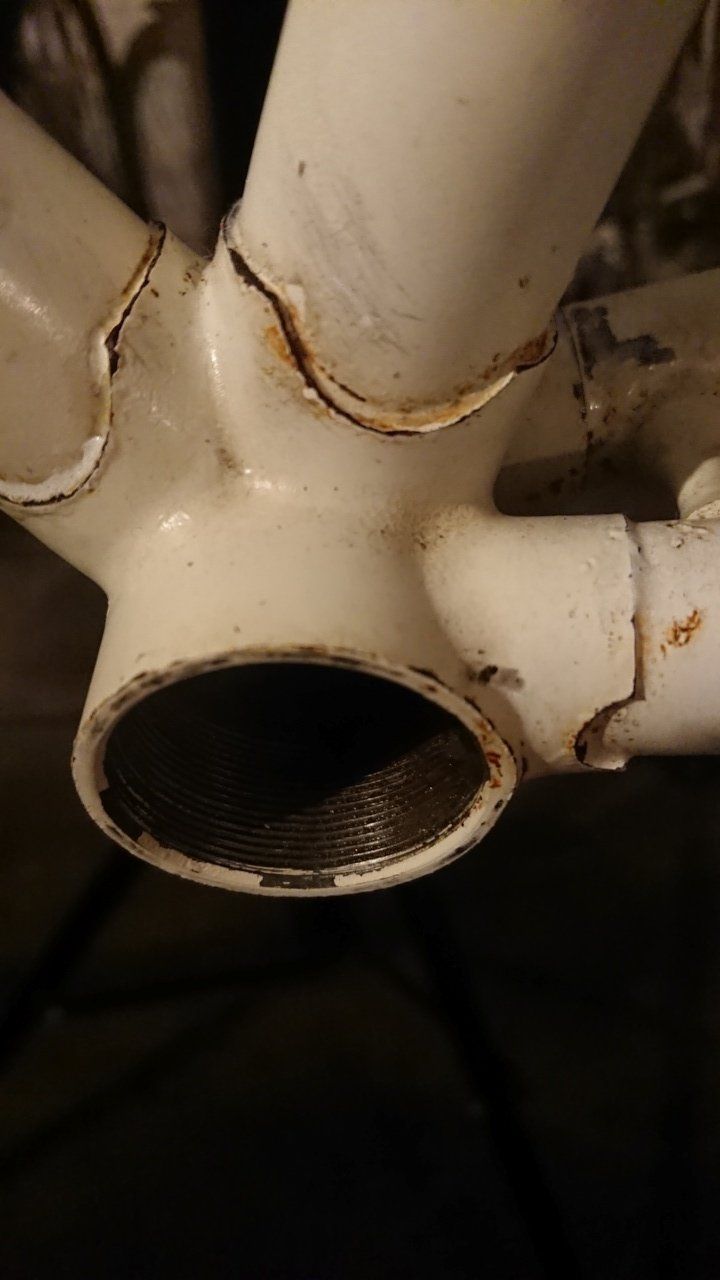

guten Tach,
einer meiner Rahmen hat innen Rost angesetzt. Der tritt an den Muffen gerne mal optisch nach außen. Braune Verfärbungen, die ich mehr schlecht als recht weggeputzt bekomme.
Frage ist, ob es reicht den Rahmen von innen mit Fluid Film zu fluten, dass er mir erhalten bleibt. Oder ist der Rost auf Dauer sein Todesurteil?

Wenn der Rost wirklich von innen nach außen gedrungen ist, ist der Rahmen nur noch Deko weil tot.
Vielleicht beschreiben es Bilder besser als meine Worte. Nach Durchgerostet sieht es mir halt (noch) nicht aus.
