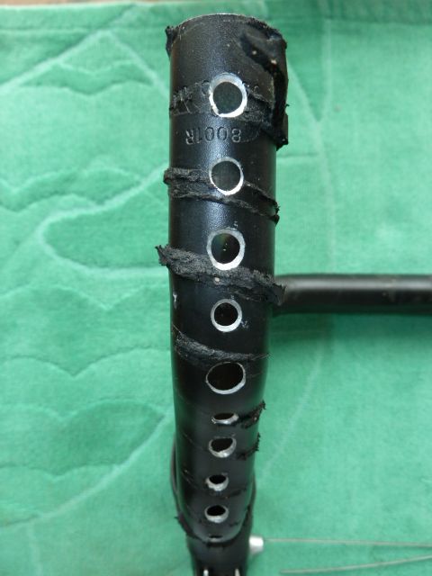

Nur die Unterseite des Unterlenkers gebohrt? Da sehe ich kein Problem, bekommt ja hauptsächlich Druck, bei der Zugzone im Innenbogen wäre das kritischer. Aber die Einsparung lag vermutlich im einstelligen Grammbereich.
Ja, beidseitig nur die Unterseite gebohrt. Kann man diesen Lenker wieder in den Warenkreislauf geben?
Ich würde diesen Lenker fahren, aber da stehe ich vermutlich alleine hier. Ich glaube also nicht, dass du diesen Lenker los wirst.

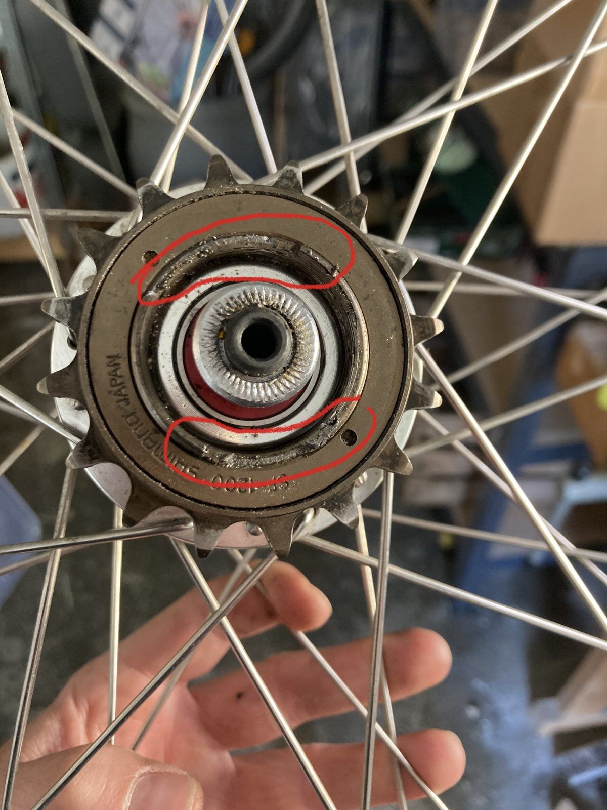

Ahoi,
ist zwar keine alte Rennmaschine, vielleicht hat aber trotzdem jemand ne Idee?
Trotz fachgerechtem benutzen des Abziehers ist leider die Aufnahme dafür abgebrochen. Und jetzt? Wegflexn, Wegdremeln, gleich eine neue Nabe kaufen oder macht es Sinn den Freilauf zu öffnen?
(wollte die Nabe eigentlich gerne erhalten)
WD 40,Schraubstock,Hammerschläge etc. schon alles versucht

Hammer und Meißel.
Meißel ansetzen und kräftig abschlagen (natürlich so, dass du es nicht noch fester schlägst).
Darauf achten den Winkel möglichst gering zu halten und nicht in Richtung Achse zu hauen.
Vorher WD40 ans Gewinde.
Viel Erfolg.

Du kannst auch das Ritzel öffnen, sind die kleinen Löcher. Dann fällt der Freilauf auseinander, ist aber Wurst weil eh tot. Dann den Rest in den Schraubstock oder WaPu Zange.

Mit einem Dorn den Freilauf öffnen, Linksgewinde, dann den verbleibenden Freilaukörper in den Schraubstock spannen, und mit dem drehen des Laufrades lösen.
Ein Flacheisen als Hebel aufschweißen und damit gleichzeitig den Freilauf festsetzen.

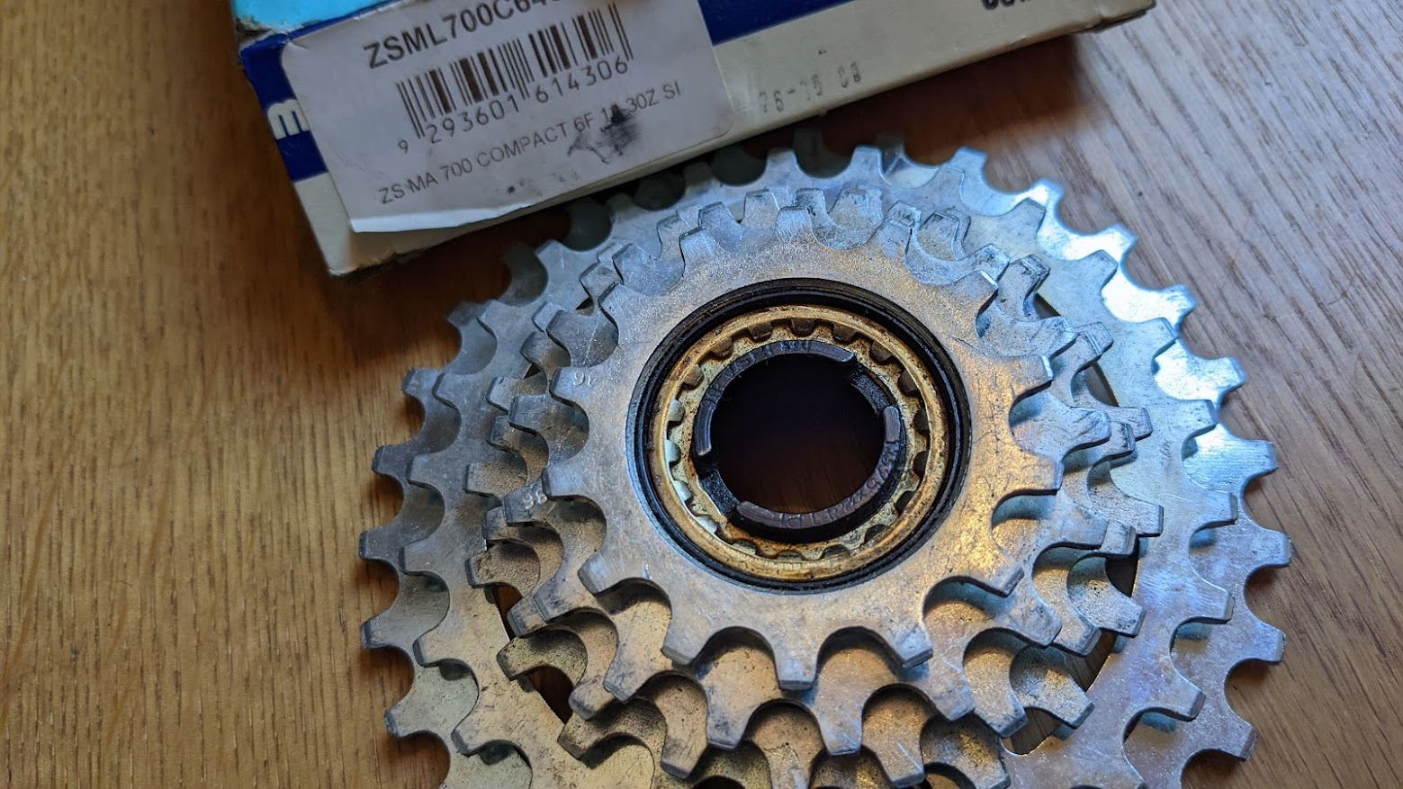

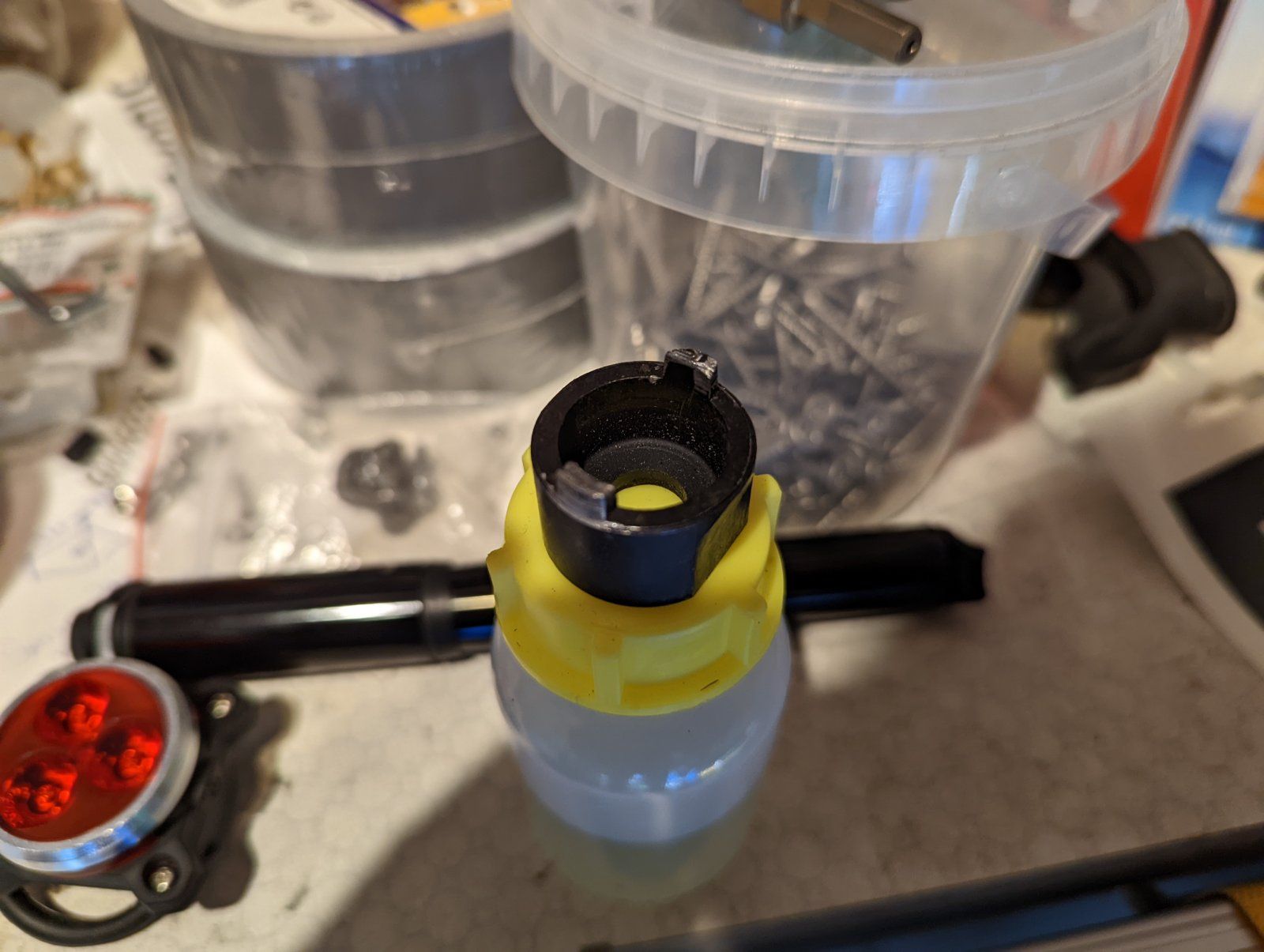

Ich suche den passenden Abzieher hierfür:
Fährt man diese Compact-Kränze eigentlich besser mit einer schmaleren Kette? Was denn - 9fach?
