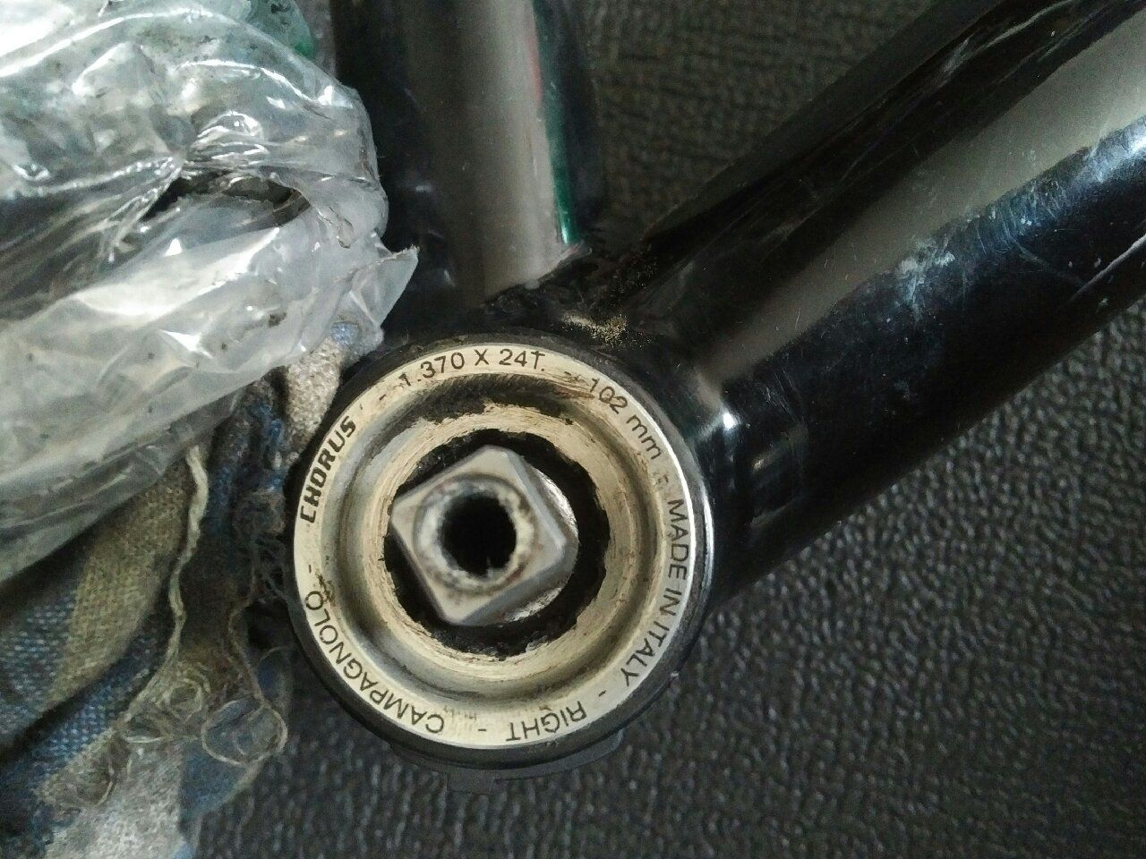

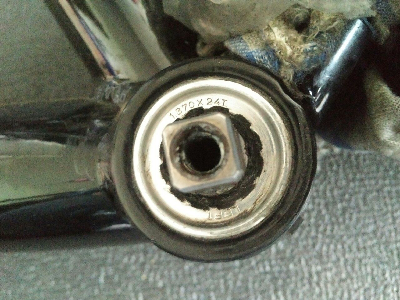

Mit welchem Werkzeug bekomme ich dieses Chorus-Tretlager demontiert (wenn die Aufnahme schon ein wenig demoliert aussieht...)?

Anhang anzeigen 1079318Anhang anzeigen 1079317

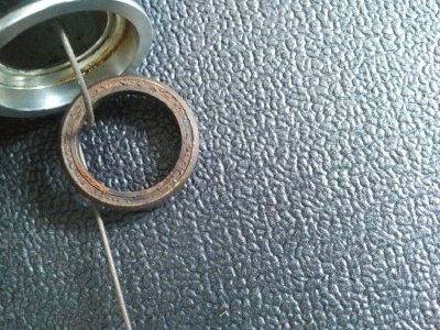

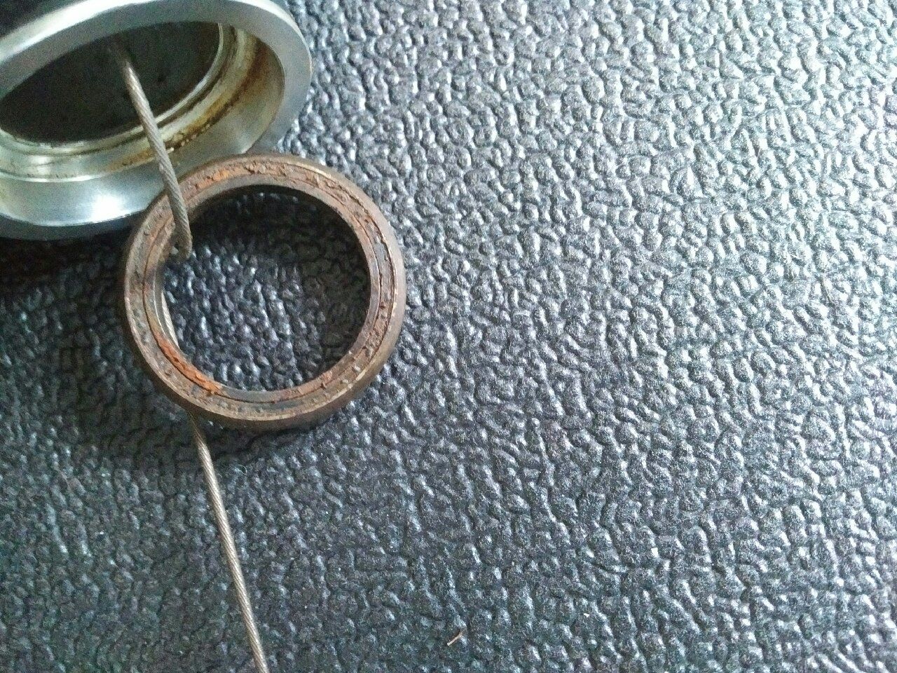

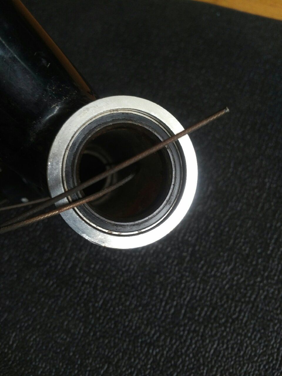

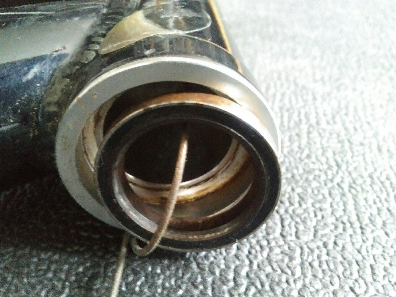

Und was für ein (unteres) Lager benötige ich für diesen FSA-(Orbit?-)Steuersatz, der in einem Radon Boa steckt?
Danke Euch!
Müsste dieser sein...
https://www.probikekit.de/fahrrad-w...=4583932715918412&utm_content=PLA | Catch-All
und das wird nicht lustig...
Lager: sauber machen und auf der dichtung schauen was draufsteht.

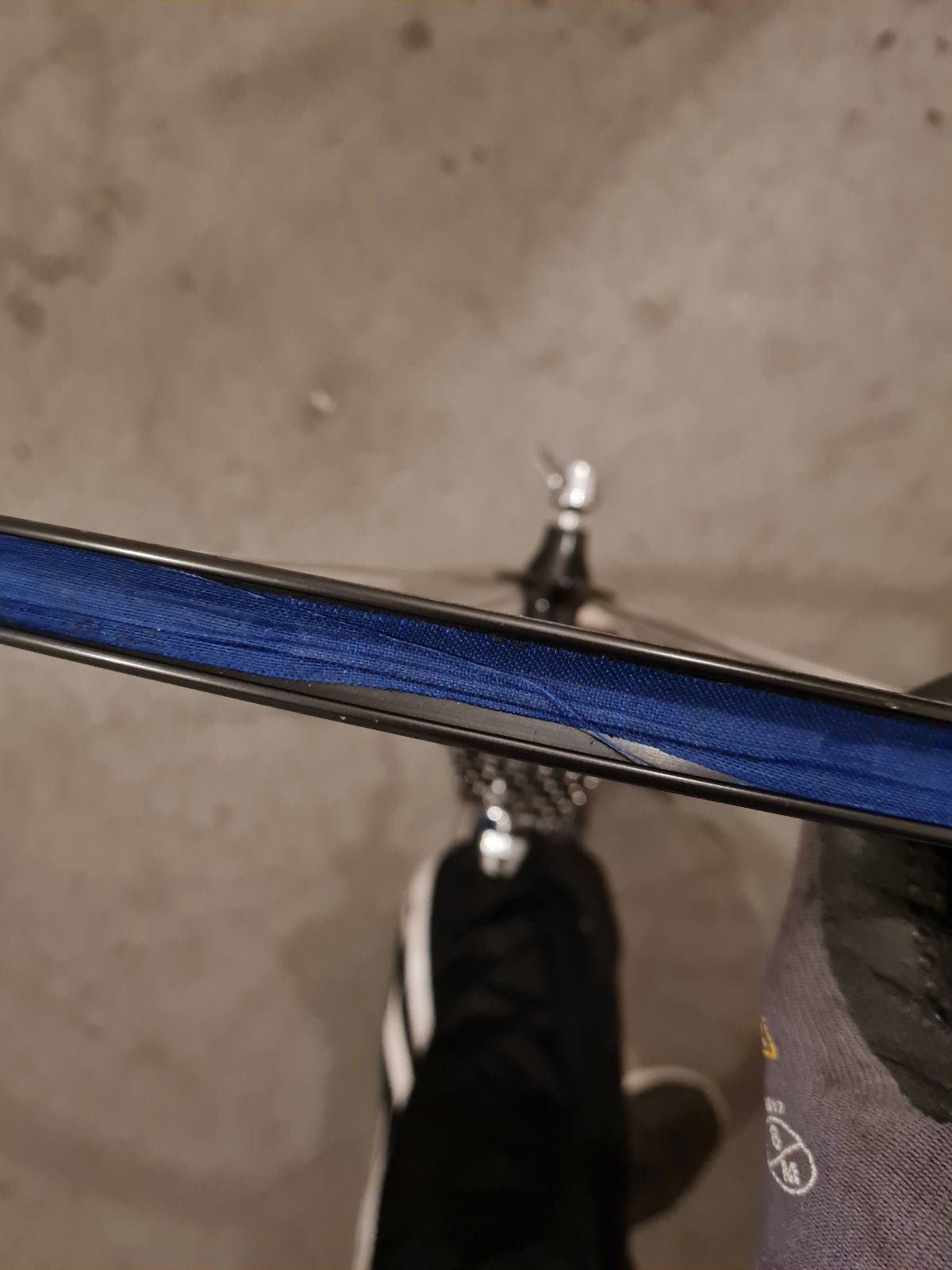

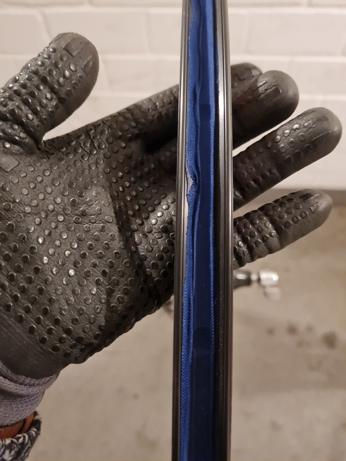

Tag zusammen, meint ihr man kann ohne Bedenken einen neuen Schlauch drauf machen oder sollte das Band erneuert werden?
