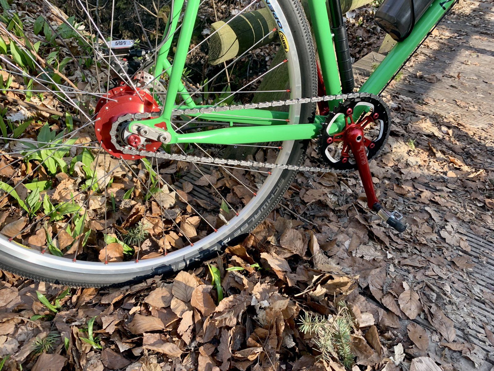

Anhang anzeigen 1079061Anhang anzeigen 1079062
