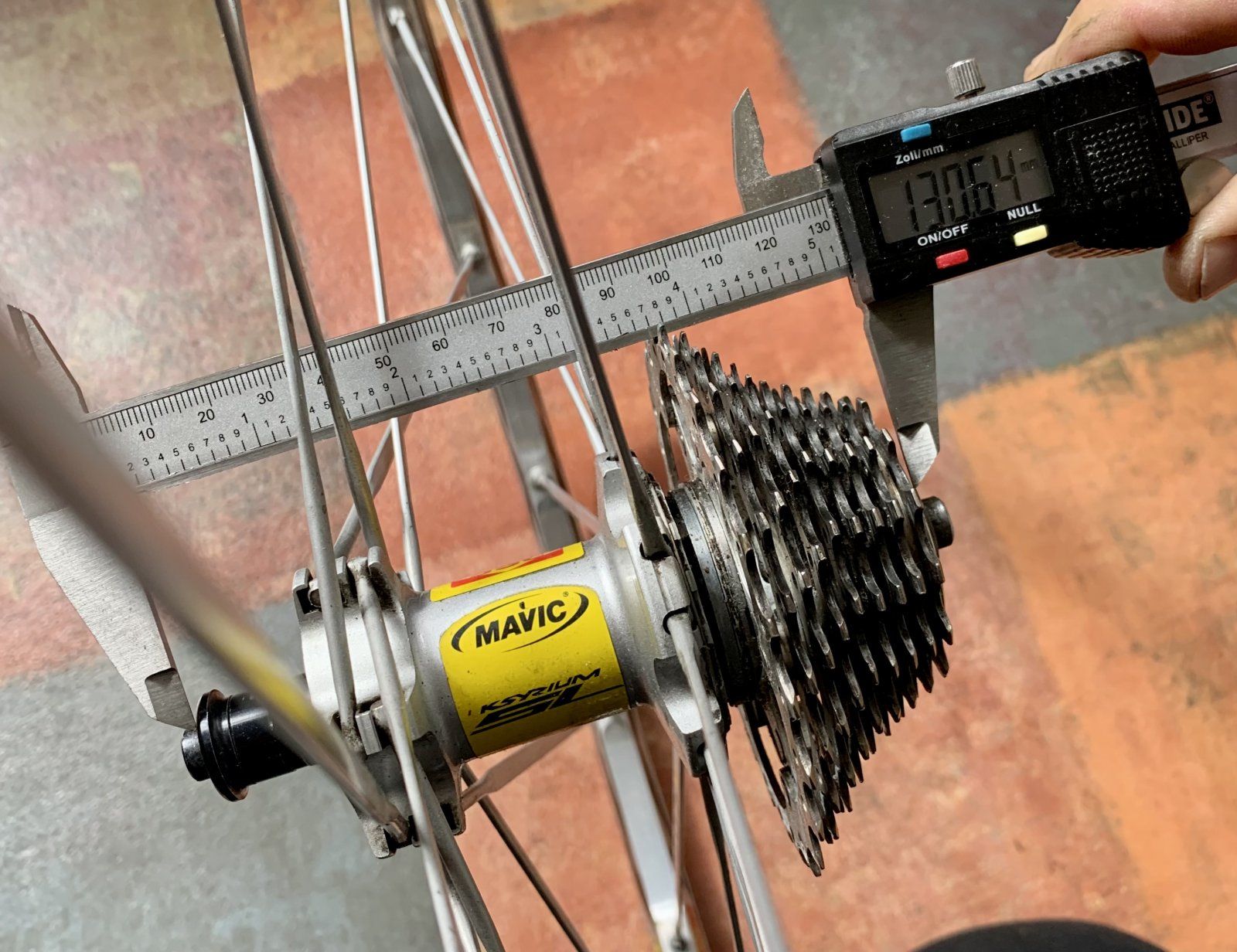

Und wie bekomme ich heraus ob es 126mm oder 130mm sind?

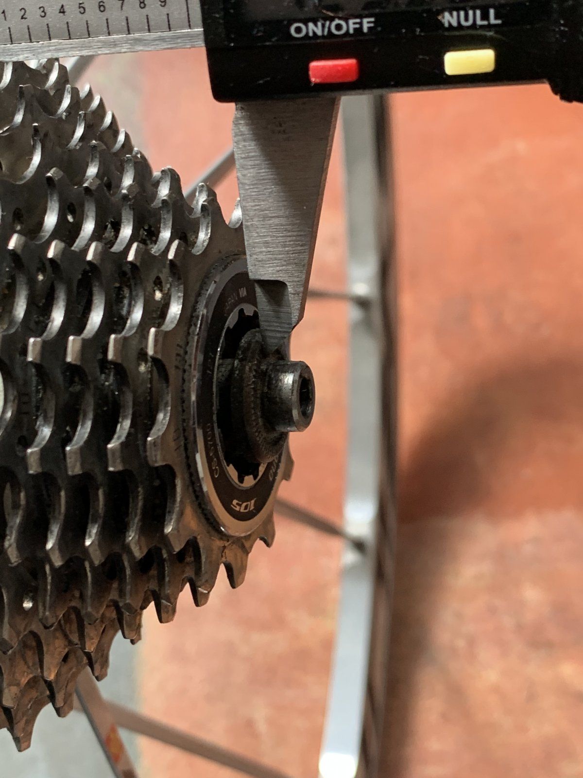

Und wo halte ich diesen Meßer dran?
Sorry für die ganzen Fragen....
Na ja, an den Freilauf... oder etwas genauer: an den Freilaufkörper, auf den du die Kassette steckst. Aber wenn @Hexer sagt, auf einen Freilauf, auf dem 'ne 7fach HG-Kassette steckte passt auch ein 8fach HG-Kassette,... dann passt das.
HG = Hyperglide...

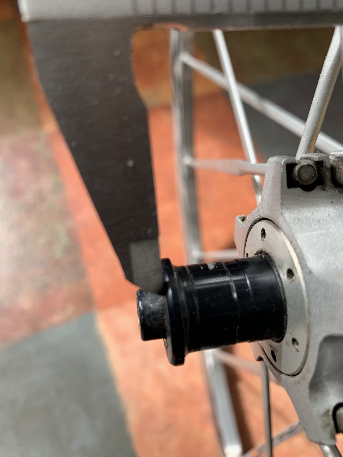

Shimano-Erfindung, profilierte Ritzel für smoothere Gangwechsel. Wenn du die EB ( =Einbauweite) messen willst, dann musst du den Messschieber an der Nabe anhalten. Die EB ist die Innenseite, also das, was du in deinen Rahmen-Hinterbau zwischen die Ausfallenden klemmst, wenn du das Hinterrad einbaust...

Dann könnte ein falsches Hinterrad mit 130mm in einen Rahmen mit 126mm gequetscht worden sein. Rad raus und so messen wie ich, dann den Abstand am Rahmen innen messen...
Aber so wie ich das beurteilen kann und auch meine, müsste es noch das original laufrad sein was damals dabei war... 🤔
Ich werde das bei Gelegenheit mal messen...
