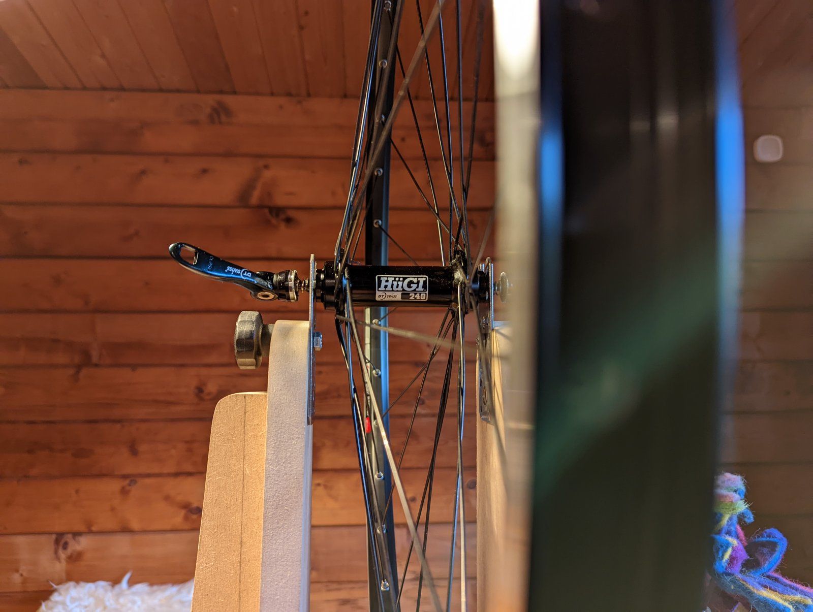

Hinterrad steht nicht mittig im Rahmen. Bei eingebauter Nabe messe ich genau 135mm "Overlock" wie es sein soll. Achsüberstand beidseitig gleichmäßig 5,5mm - auch hier passt es (146mm Achse). Wie kann ich feststellen, ob es an der Spacerverteilung auf der Nabe oder an der Mittenzentrierung des Laufrades liegt? Genau wie im Shimano pdf lässt es sich nicht zusammenbauen, es wurden Teile getauscht...
[EDIT] Rahmen muß ich noch checken...

@Das Wunder von Bornheim
Laufrad steht zu weit links nehme ich an?
Wenn Du nach rechts zum Ausfallende genug Platz für die Ritzel hast, dann umspacern. Falls nicht, laufrad mittig zentrieren.
Nee steht zu weit Rechts… Deore DX M650 7-fach mit 135mm OL

Ist bisschen kompliziert: Zentrierlehre etc hab ich alles da. Hilft aber nicht, weil die Teile der Achse teilweise nicht original sind.
Vermutlich hilft nur umspacern und hoffen das das Ding mittig gebaut wurde. Ist ein gebrauchter LRS
Mit der Zentrierlehre bekommst du zumindest heraus, ob das Rad mittig ist oder nicht, bzw im Umkehrschluss ob der Rahmen verbogen ist.
Wenn das Rad zu weit rechts steht und der Rahmen nicht der Übeltäter ist (zufällig 2,5mm?), ist vielleicht nur ein 130er auf eine 135er Achse umgespacert worden und nicht nachzentriert. Hatte ich mal mit 126 und 130. Unschön, aber lösbar. Willst du das Rad tatsächlich mit 135 einbauen? Sonst eine 141mm Achse bestellen und konsequent umschrauben.

Marci. Ja Rahmen hat 135. Muß ich halt puzzeln bis es passt. Leider habe ich nicht genug Spacer. Im web find ich nix, hat jemand eine Bezugsquelle parat? Am liebsten eine Box oder ein Set mit verschiedenen Größen…
Geh zum Eisenwarenhändler und kauf dir ein paar Unterlegscheiben.
Als Besessener kannst du auch
Passscheiben kaufen. 😂
