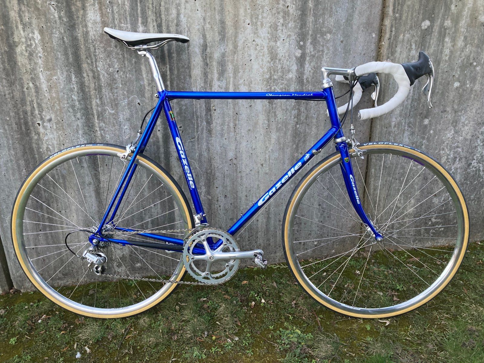

Tag zusammen 🤗
Habe mir nun mein Colnago Master Olympic geholt. Bitte keine Kommentare zur Farbe-die bleibt. Wozu ihr euch aber gerne äußern könnt sind die Reifen, die Sattelstütze und ggf der Sattel(noch etwas?). Die würde ich nämlich gerne austauschen. Hat jemand eine geniale stylische Idee? Was passt (Marke, Farbe Model)?
Ach ja, weiß jemand zu 100 Prozent welchen Durchmesser die Sattelstütze haben sollte? An der hässlichen Kalloy steht es nicht dran und der Messschieber sagt 27.14. Würde ungern riskieren und am liebsten gleich die passende holen. Was sagt ihr übrigens zu einer Campa Aero Sattelstütze?
Bitte keine Abkürzungen, sonst kommen blöde Fragen von mir und das wollen wir alle nicht oder?😅

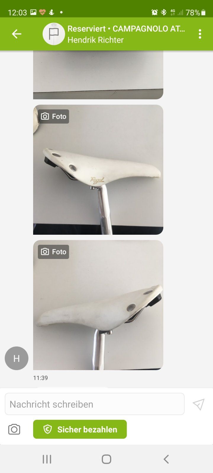

Meint ihr einer dieser Sättel würde auch passen oder sind die urig? Und die Reifen wirklich nur mit skinwall oder auch schwarz?

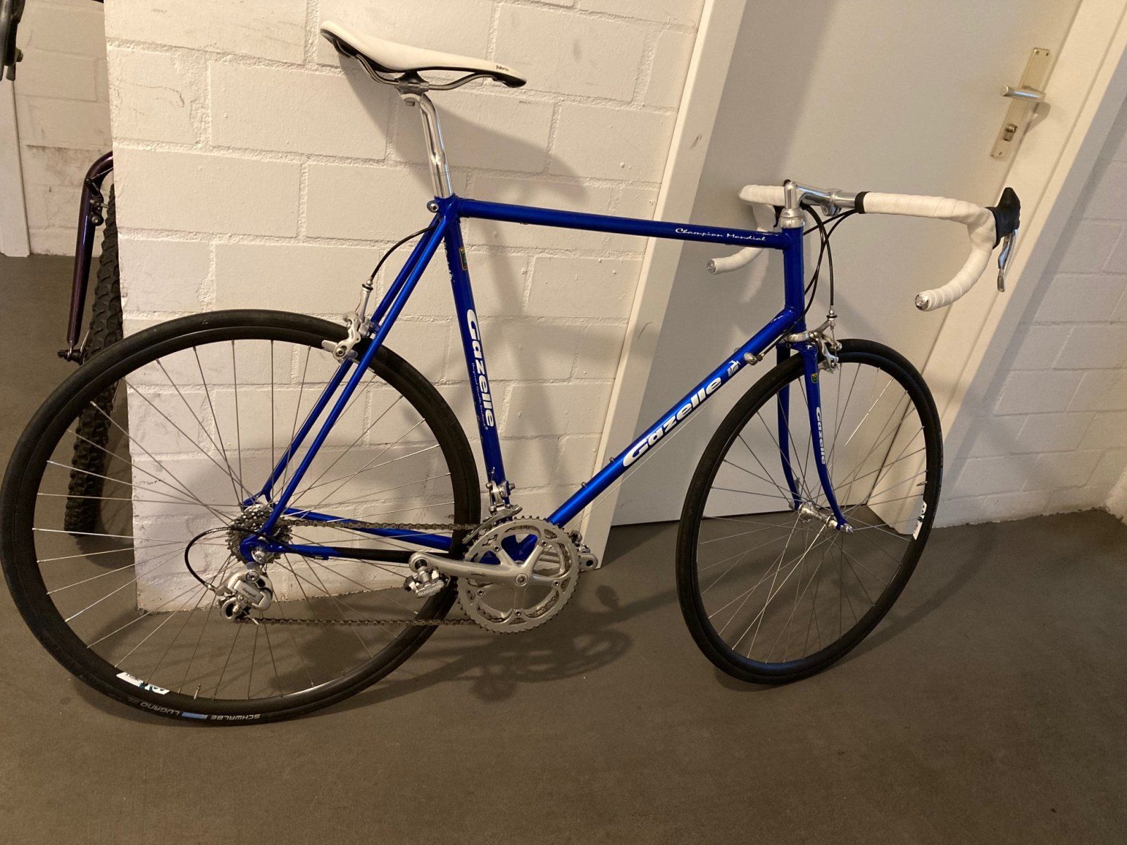

Was hast du für einen Sattel verbaut?
Der war Beifang an einem anderen Rad und eigentlich viel zu modern. Ist einer von dieser Firma:
https://fabric.cc/de/products/saettel/
Suche für das Rad noch nach einem passenden (also zeitlich und meinem Hintern) Sattel.
Für mich sind die Reifenflanken in omamiederfarben , durchfallbraun , kackbeige etc. schon immer nicht der Hit gewesen , die "Farbe" findet sich sonst nie irgenwo am Rad wieder , und dazu noch Hoodis an den Bremshebeln in wieder anderem Ton , davon bekomme ich irgendwie Pickel .
Reifen = Schwarz , passt immer

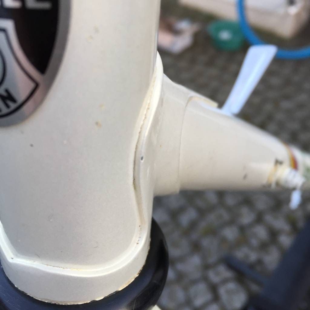

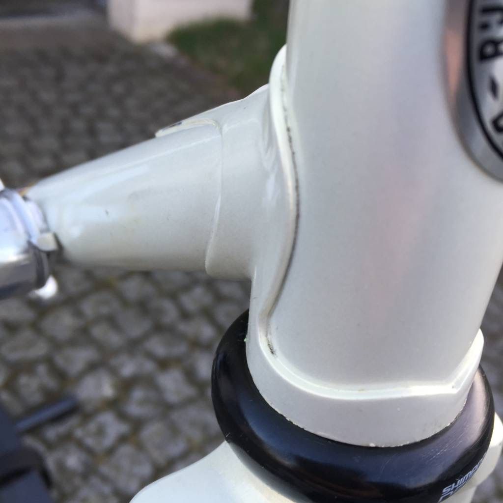

Kleiner Spalt zwischen der Muffe und dem Steuerrohr, rechtsseitig. Rahmen ansonsten Top, Originallack. Ich vermute der wurde so ausgeliefert. Gazelle A-Frame 1982.
A.) bisschen schlampig verarbeitet aber vermutlich unproblematisch
B.) Katastrophe! Finger weg!
Anhang anzeigen 1067331Anhang anzeigen 1067332
Ist der schon bei dir? Haste schonmal vorsichtig gekratzt wie tief das Geht? Sieht vielleicht nur schlimm aus weil Dreck drin ist. Wenn der Spalt beim Löten nicht komplett gefüllt wurde kann es schon sein, dass es dann so aussieht aber unproblematisch ist. Zumindest solange es in dem Spalt nicht korrodiert, was ja bei der Lackierung zu sehen wäre. Damit da was schlimmeres passiert müsste schon sehr viel Lot fehlen. Im Auge behalten würde ich es auf jeden Fall. Vielleicht mal Markierungen setzen bis wie weit der Lack in der Spalte "rissig" aussieht um nachvollziehen zu können ob sich durch Belastung etwas verändert bzw. verschlimmert...
Nur meine Meinung als Nicht-Rahmenbauer. @GEBLA kann da sicher mehr zu sagen...
