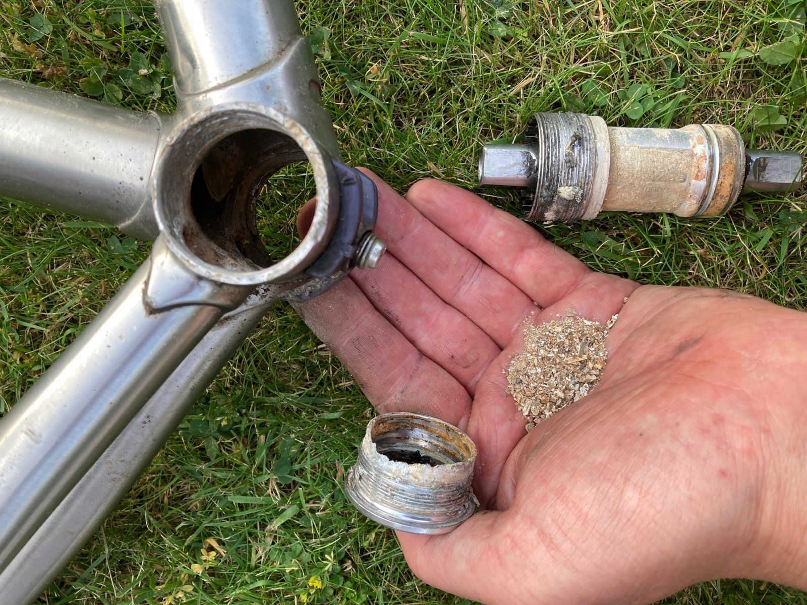

Da hab ich auch noch ein Foto wie es aussehen kann wenn das Wasser nicht aus dem Tretlagergehäuse ablaufen kann:Das Tretlager bei dem benutzten Rahmen hat auch kein Loch, wobei ich überlegt hatte das Loch selbst zu bohren. Ich habe mich jedoch dagegen entschieden, da meine Befürchtung ist, dass der Dreck und die Salzbrühe von unten reingeschaufelt wird. Meine Erfahrungen sind jedoch noch ohne Evidenz... ich könnte mir auch vorstellen, dass die Brühe schon im Rahmen schwimmt![]()
