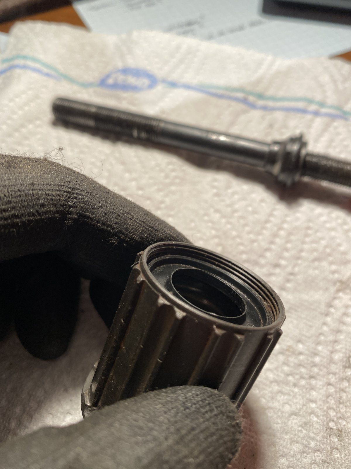

Kann mir bitte jemand sagen wie diesen Plastikring aus dem Freilauf bekomme ohne ihn zu zerstören?

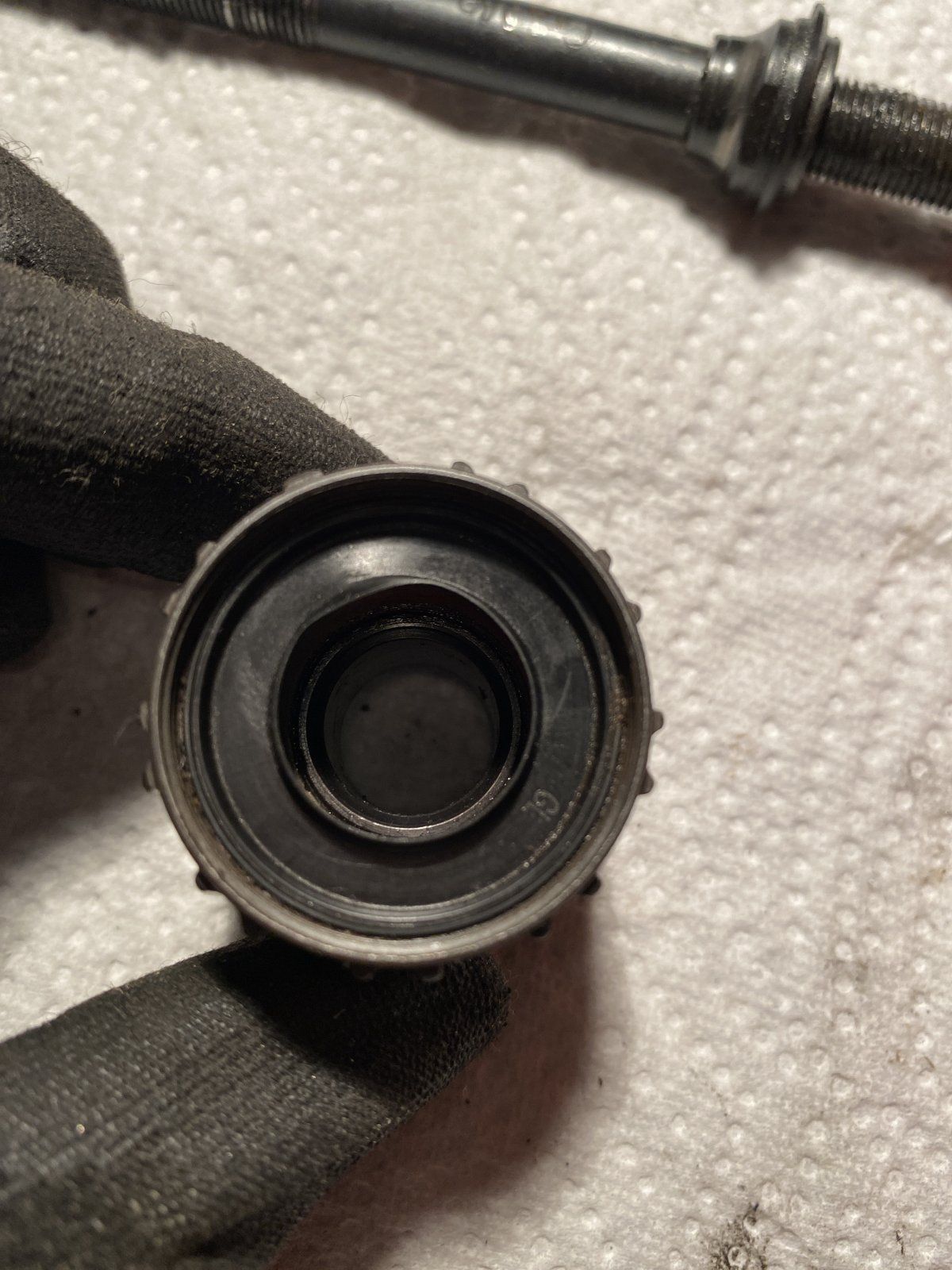

DER
Das bringt mich nicht so richtig Weiter. Sieht doch aus als wäre der eingeschraubt, aber wo greife ich den um den rauszuschrauben ohne den zu zerstören?
Der is ein gepresst
Wenn geschraubt dann müsste er Angriffspunkte haben,zB 2 Löcher
Das Gewinde was du siehst ist für die darunter liegende Lagerschale
A bissel nachdenken is hilfreich
Nö der ist eingepreßt, drin lassen wenn es nur ums Säubern geht. Habe die aber auch schon vorsichtig mit einem Winkelschraubendreher rausgezogen.
Ok danke. Ich wollte den auf eine andere Nabe packen wo der fehlt, aber wenn der eingepresst ist, weiß ich nicht ob das so funktioniert wie ich mir das vorstelle.

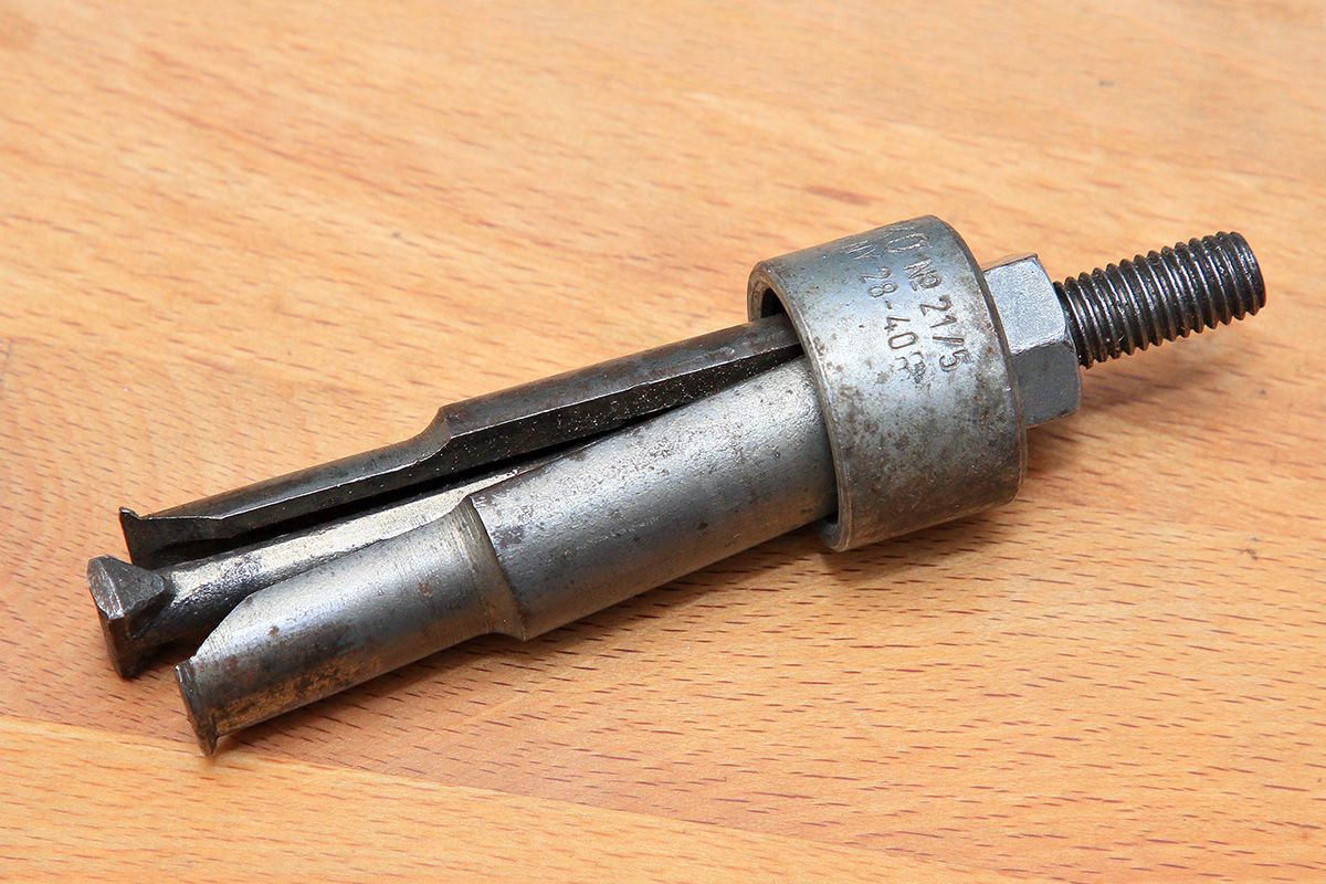

Den kann man rausziehen. Dafür gibts solche Teile. Einstecken, spreizen und dann rausziehen.
Nennt sich glaube ich Sacklochauszieher oder so. Geht auch mit einem anderweitigen passenden Haken wenn man vorsichtig ist.
Warum muss der raus , willst du an die dahinter liegende Lagerschale oder den Freilauf kpl. zerlegen ?
Der soll auf einen neuen Freilaufkörper der ohne diesen Ring ausgeliefert worden ist, weiß aber nicht ob das funktioniert.
Ansonsten würde ich auch gerne den Freilaufkörper aufmachen und reinigen, in der Hoffnung dass der doch noch nicht ganze kaputt ist
