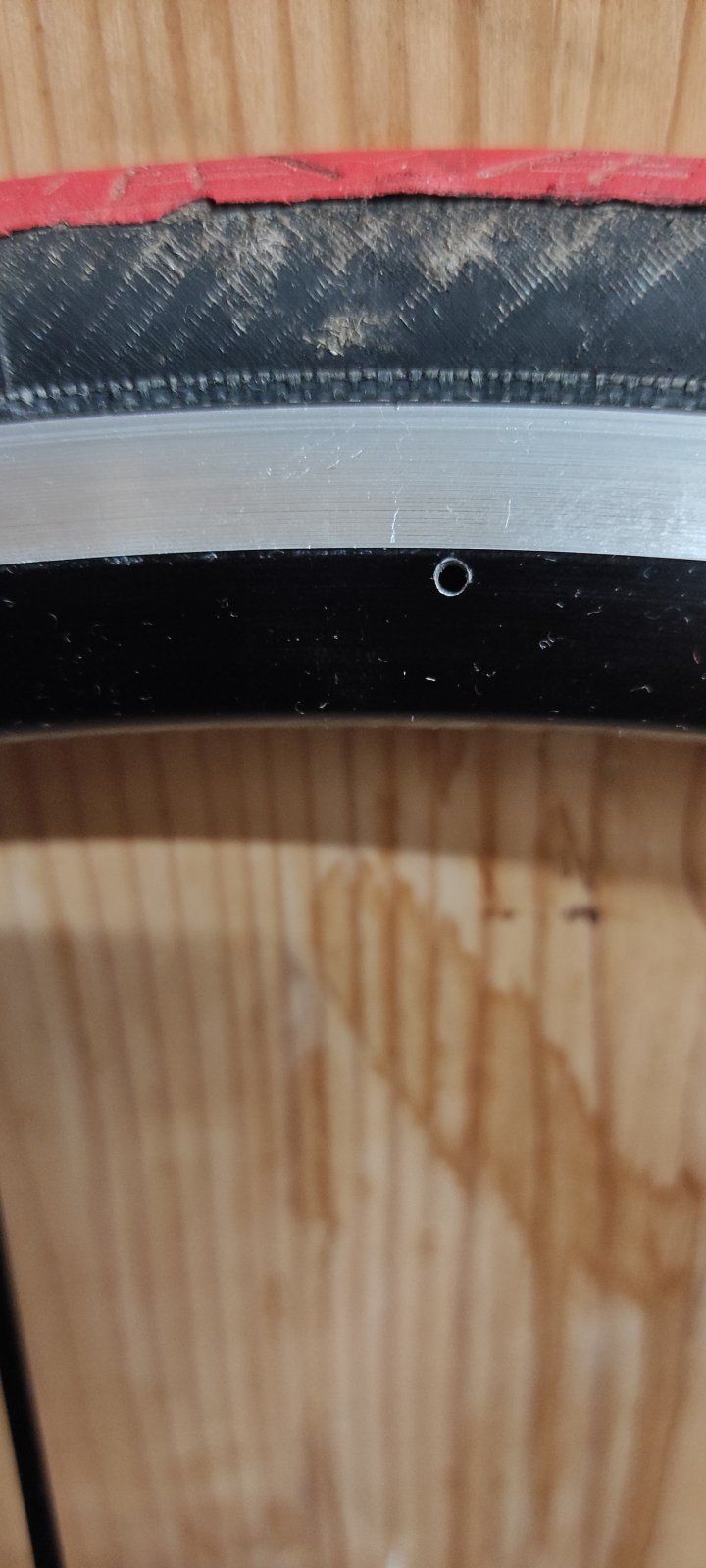

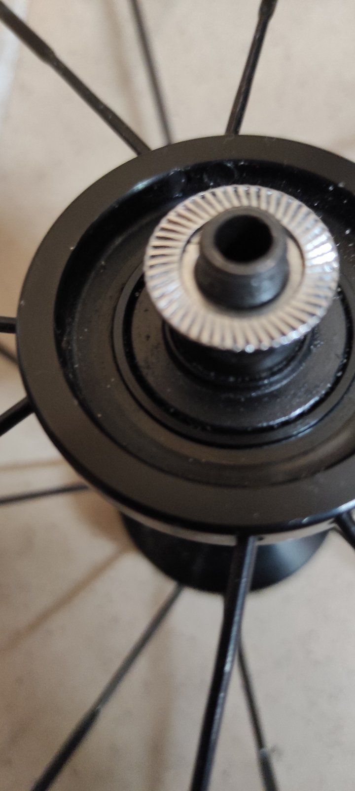

Wofür ist dieses Loch in der Felge?
Fehlt hier eine Abdeckung an der Nabe oder gehört das so?
Es. Handelt sich um eine Shimano RS21.

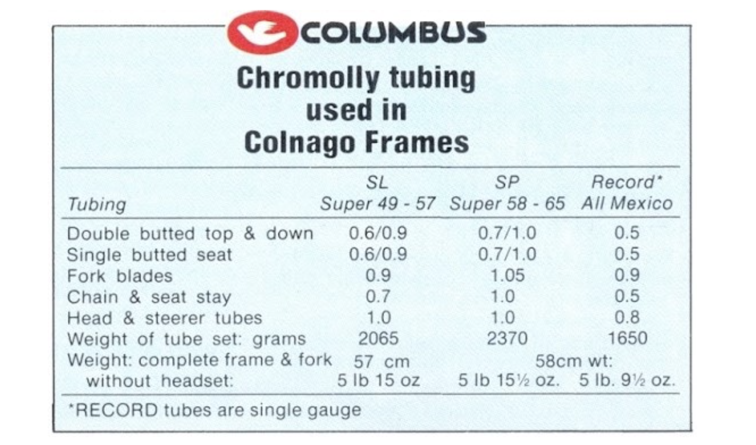

Ich habe eine Frage zu Columbus SL. So steht in dem folgenden Dokument, welches die Rohre benennt, die Colnago nach Rahmenhöhe für die verschiedenen Modelle verwendet hat, dass Columbus SL eine Sattelrohrwandstärke von 0,9 hat. Daraus folgt, dass der Sattelstützdurchmesser in diesem Fall 26,8mm betragen muss. Ist ja logisch. Allerdings habe ich andere Räder mit Columbus SL gesehen/gehabt, die ein Sattelstützmaß von 27,2mm hatten. Allerdings alle aus den 80ern. Weiß jemand wann diese Umstellung erfolgte? Alle Columbus-Rohr-Tabellen im Netz führen Columbus SL mit einer Sattelrohr-Wandstärke von 0,9mm, was wiederum ein Sattelstützmaß von 27,2 ausschließt.

Die sitzrohre sind nur unten konifiziert („single butted“), das heißt dass du oben 28,6 - (2x0,6)= 27,4 hast, davon gehen dann nochmal 0,2 wegen fertigungstoleranzen drauf und du bist bei 27,2

Ich dachte die Rohre sind oben dicker und werden nach unten hin dünner?!🤔
Was würde denn für ein Sastü Maß bei Columbus SP aus deiner Rechnung resultieren? 27,0? Weil ich meine, dass mein Colnago Super mit Columbus SP eine 26,8er Stütze hat.
Edit: Danke @colner77, Frage geklärt. Ich habe nachgesehen, mein Colnago Super aus SP verwendet eine 27,2er Stütze, was passgenau bei 0,7er Wandstärke ist. Scheinbar hat man bei SL dann trotzdem eine 27,2er Stütze benutzt, wie von dir beschrieben.
Manch besoffener Rahmenbauer hat das so gemacht, ist aber unsinnig und nicht gewollt.
Die dickere Wandungsstärke brauchen wir im Tretlagerbereich, weil beim Löten da mehr Wärmeeintrag nötig ist (massives Tretlagergehäuse) und aus Steifigkeitsgründen.
Danke! Das bedeutet aber auch irgendwie, dass ich mir aus der Wandungsstärke nicht wirklich direkt das Sastü-Maß errechnen kann, oder?🤔
Bzw. ich habe meinen letzten Post an Colner editiert: kann man schon aber muss Toleranzen mit einberechnen?! Oder wie?
Da würde ich mich auf jeden Fall nicht drauf verlassen. Aber man weiß dann, auf welches Maß man aufreiben kann.
Sicherer ist immer messen oder probieren.
