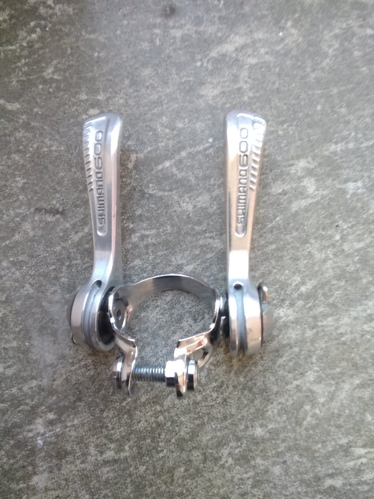

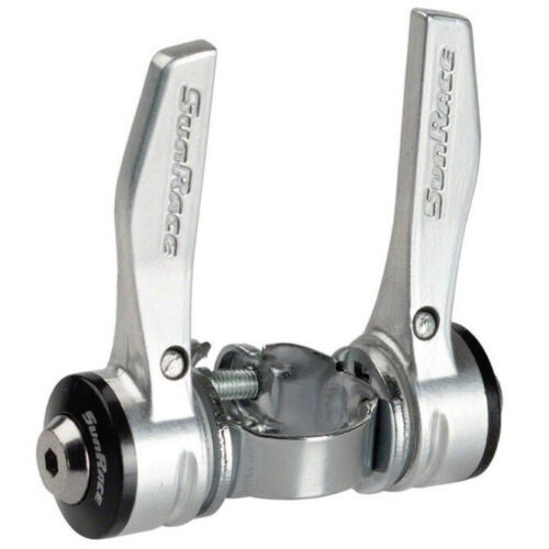

Weiß jemand ob man die Hebel an Sunrace SLR30 Rahmenschalthebeln durch Shimano Hebel ersetzen kann?

Von Haus aus geht das nicht. Musste viel basteln, feilen und in die Ecke werfen.
Gegenfrage, warum sollte man so etwas überhaupt tun? Wenn der Look so wichtig ist, warum nicht gleich das Original verwenden?
Ich hab noch 1055 Hebel rumliegen und benötige eigentlich nur eine Klemme. Die Sunrace Schalthebel inkl. Klemme sind günstiger als einzelne alte Klemmen, spezielle Adapter und komplette Shimano Hebel mit Klemme sowieso, daher die Frage.
@Olddutsch
Ja schon klar, leider ist mir der Kurs auf den gängigen Portalen für die Dinger zu hoch dafür, dass ich eigentlich nur die Klemme benötige.
@Olddutsch
Ach so meinst du das... ich dachte du möchtest die Hebel ohne jegliches Innenleben verbasteln.
