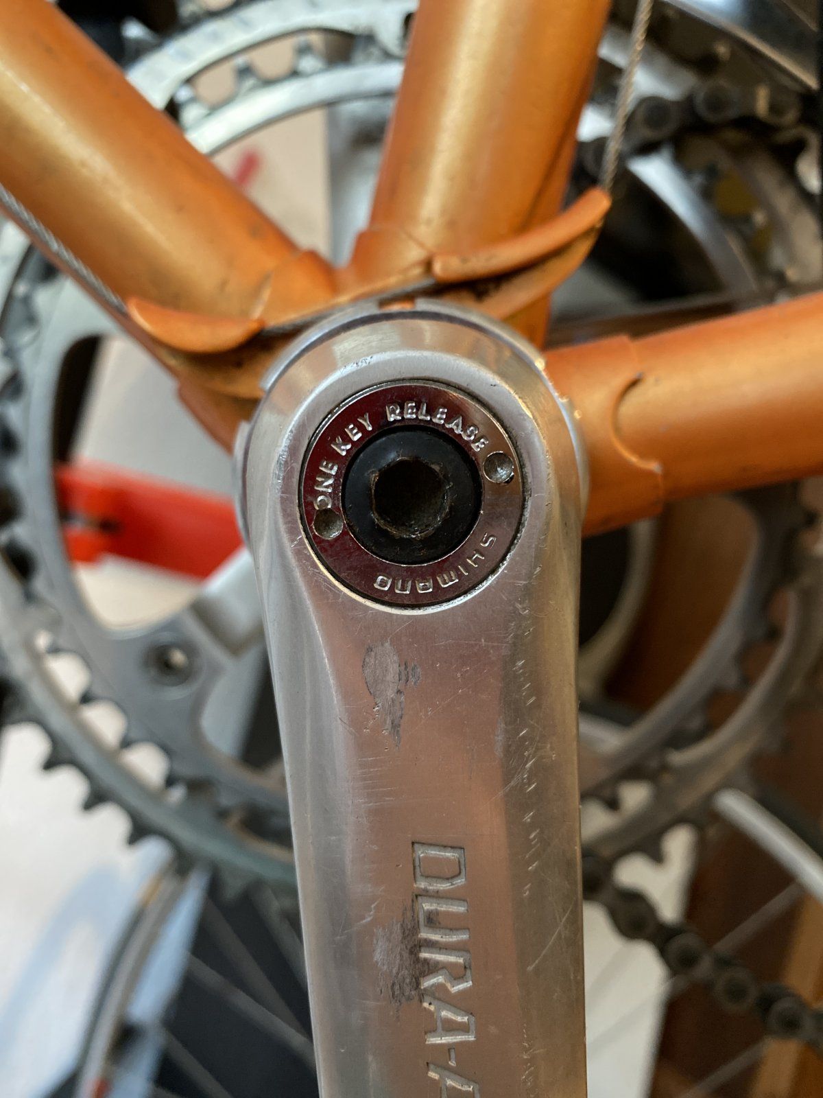

Guten morgen,
Ich habe hier einen schönen italienischen Renner einer Freundes stehen. Bei dem wurde das Innenlager getauscht - allerdings ist da was schief gelaufen:
Die Kettenlinie liegt bei ca 47mm. Das Tretlagergehäuse hat 70mm, das Innenlager aktuell 116. allerdings hat das Ende der Welle rechts/links 26 bzw 20mm Abstand von der Tretlagermuffe.
Das heißt es wurde ein asymmetrisches Innenlager verbaut?
Hier noch Bilder der Kurbel:
Kann mir jemand sagen was für ein Innenlagee ich brauche?
Danke euch!

@felixcurly Wenn die Kettenlinie bei ca. 47 mm liegt, würde ich in Erwägung ziehen, dass die Welle verkehrt herum eingebaut wurde. Angestrebt sind bei einer 2fach Kurbel 43,5 mm. Dann könnte der Abstand zur Kettestrebe auf der Gegenseite stimmen.
Rechts ca. 3 mm weniger und links 3 mehr, dann passt die Laube!

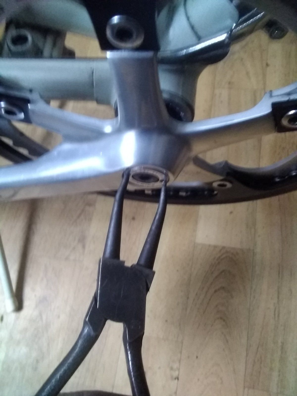

Ich hätt eine Frage zu einem Thema, das die meisten hier sicher schon X-Mal gemacht haben, ich jedoch tatsächlich noch nie…
Problem und Ausgangslage:
Ich habe einen festsitzenden Freilauf und frage mich wirklich, wie das seien kann, aber viel wichtiger ist, wie behebe ich das?
Mein erster Gedanke: Kassette runter!
Problem: da hat schon mal jemand ähnliches versucht, leider:
Nachdem die Aufnahmen jetzt schon etwas vermurxt sind, will ichs nicht noch schlimmer machen. Das passende werkzeug sollt ich aber haben:
also Schlüssel ansetzen, Schnellspanner dran und leicht zumachen und dann gegen den Uhrzeigersinn, oder?
Ich glaube das bekommst Du nicht mehr ab. Außerdem muss die Schmocke da weg. Was ist das, Fett? Du bräuchtest eher etwas das die Reibung zwischen Abdreher und Kranz erhöht und nicht reduziert. Am Ende aber wahrscheinlich egal, sind wohl nur noch die Ritzel zu retten und eventuell die Nabe nach Zerlegung des Kranzes.
Danke - ich baue das Lager mal aus und schaue mir das an - die "Patrone", also der Teil "Welle mit Lagern" sollte aber schon von der Antriebsseite aus eingeschraubt werden und die lose Schale von der anderen Seite? (ich habe es nicht eingebaut... )
Meine bescheidene Meinung...
Ja, das ist Fett aber nicht von mir. Ist noch nicht gereinigt, hab bisher nur getestet, ob der Schlüssel passen würde.
Die Nabe hat natürlich höchste Priorität, wenn ich dann noch das Ritzelpaket retten könnte, wäre es natürlich optimal.
Felix
Ja, grundsätzlich wird die Lagereinheit von der Antriebsseite eingeschraubt, von links wird dann gekontert.

Um eine möglichts große Angriffsfläche für den Abzieher zu haben, könntest Du die angenagten Stellen an der Werkzeugaufnahme mit einem Dremel bearbeiten (da ist noch genug Fleisch). Das geht eigentlich ganz gut, optimalerweise sollte am Ende der Abzieher möglichst gleichmäßig an allen vier Zähnen anliegen.
