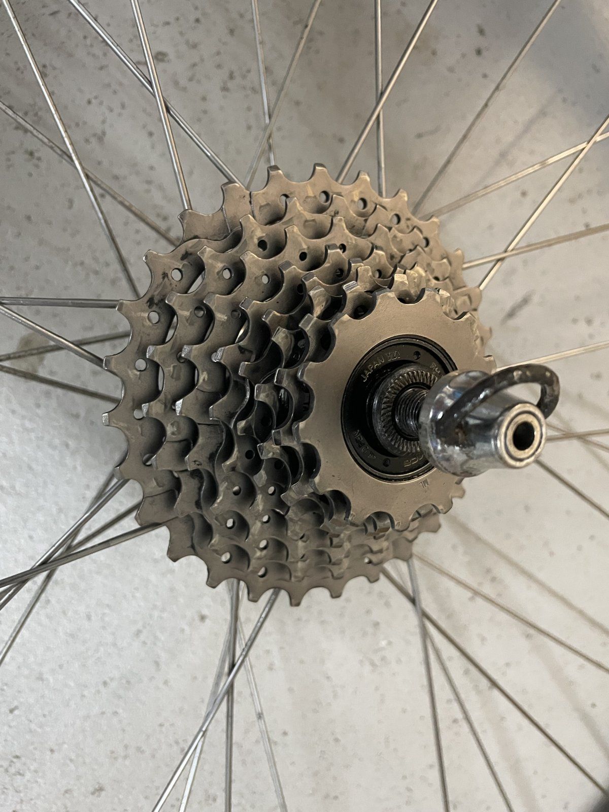

Foto von der Schmalseite dann sieht's man was es iswas ist das für eine Cassette - HG !?Anhang anzeigen 980669
wie von der Schmalseite ???- da es 8fach ist und kein Innengewinde hat für den Abschlussring kann's eigentlich nur UltraGlide (UG) sein - oder ???
Es ist HG und es steht Ace auf dem Freilauf.
Zudem gibt es keinen Abschlussring sondern ein Abschlussritzel, welches aufgeschraubt wird.
Das wird eine 7402 Nabe mit HG Kassette und einem Abschlussritzel sein.
Ich würde sagen, das ist zusammengemischt.
Dura Ace 8fach mit Hyperglide mit Abschlussritzel ... gab's das wirklich
- ich kenn HG nur mit innen liegenden Gewinde für Abschlussring
Das ist quasi das von Forschern seit tausenden Jahren gesuchte Zwischenexemplar in der Evolution... =)))was ist das für eine Cassette - HG !?Anhang anzeigen 980669
Gegeben hat es das so nicht. Aber, wie hier schon geschrieben, gab/gibt es Leute die eine HG Kassette befeilen, so daß sie auf den UG Körper passt, um sie dann mit einem UG Abschlussritzel zu montieren. Entweder wegen der Schalteigenschaften von HG oder mangels UG Ersatzritzeln.Dura Ace 8fach mit Hyperglide mit Abschlussritzel ... gab's das wirklich

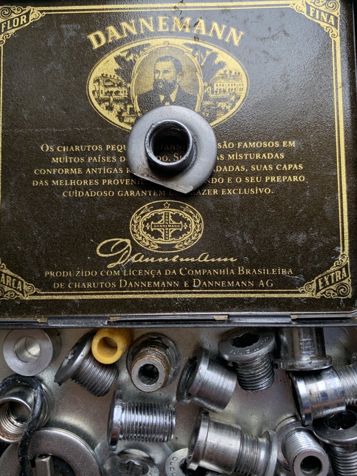

Stimmt, den hatte ich mir gebastelt (in ein Alu-M8er Gewindestück, das von einer gekürzten Aluschraube füt einen verblichenen Shogun Zero-Schaftvorbau (nach einem Unfall aus Sicherheitsgründen wegen des verdrehten Lenkers getauscht - ich könnte mich heute noch dafür ohrfeigen) übrig geblieben war.Oft wird auch der Gegenhalter für die Messerspeichen vergessen.
