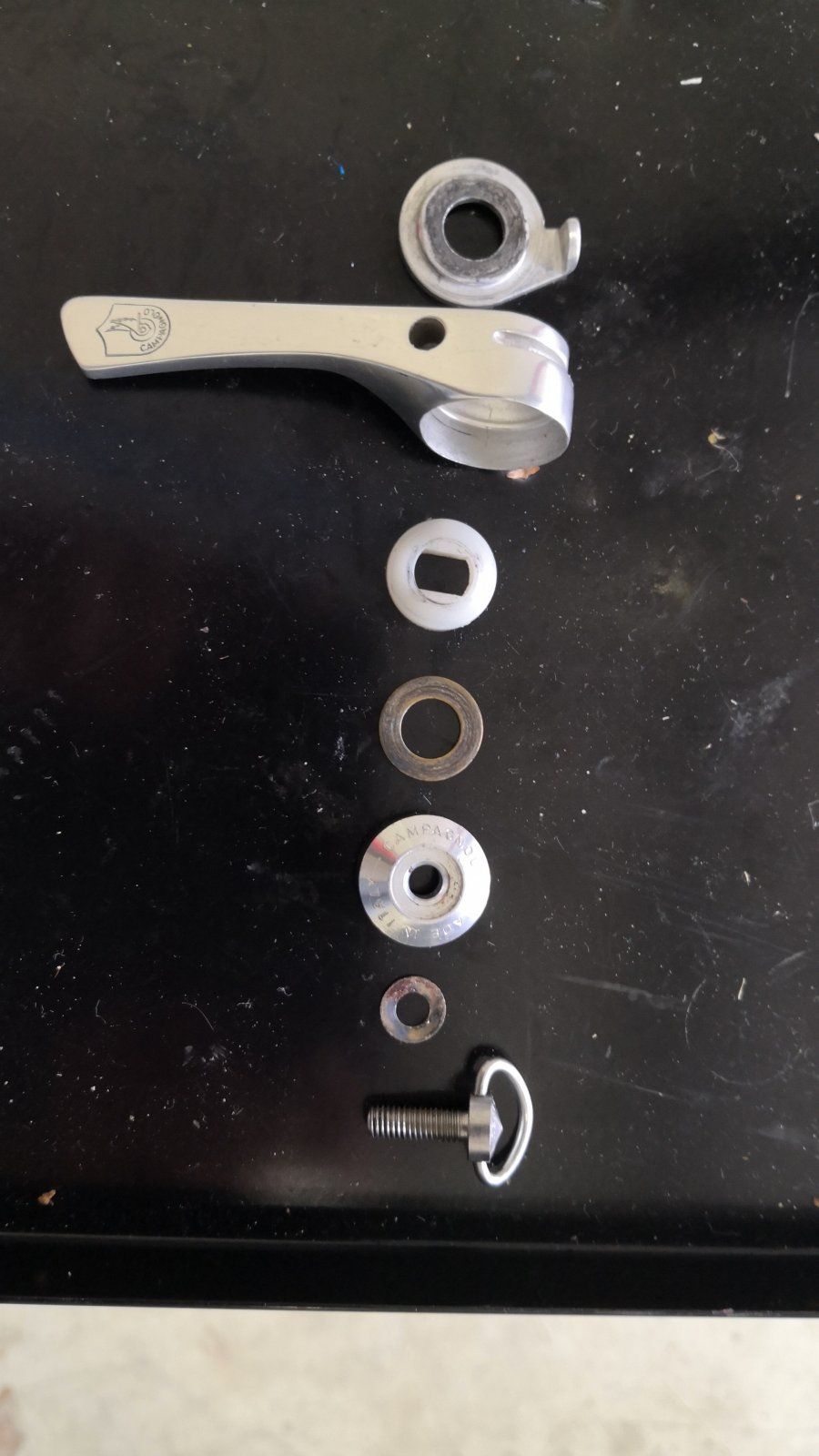

Hallo
ist das die richtige Reihenfolge für die Montage von Campa Friktionshebeln?

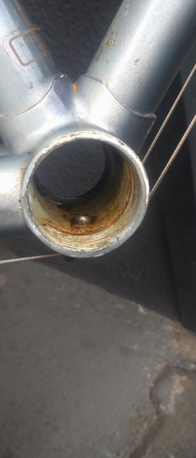

Ich wollte heute mein Konuslager gegen ein Patronenlager tauschen. Leider hab ich gemerkt das es nicht passt da in dem Rahmen das endstück einer Niete ist. Der für unten am Rahmen die schaltzüge durchgeführt werden. Nun meine Frage kann ich dieses Teil runter feilen/schleifen?
Ausbohren & Führung kleben wenn du den Pils wegfeilst fällt das Niet raus
Warum nicht? Meine sehen genau so aus.
Der große, nicht silberne Ring nach hinten direkt vor den Schalthebel auf den Sockel, dann sollte es passen.
Ganz genau so! (Auch wenn man intuitiv denken könnte, der Meesingring gehöre da nicht hin.)
Die Reihenfolge wie im Bild gezeigt ergibt das gegenüber den Nicht-Nylonteilen viel geschmähte unsahnige Schaltgefühl. ;-)
