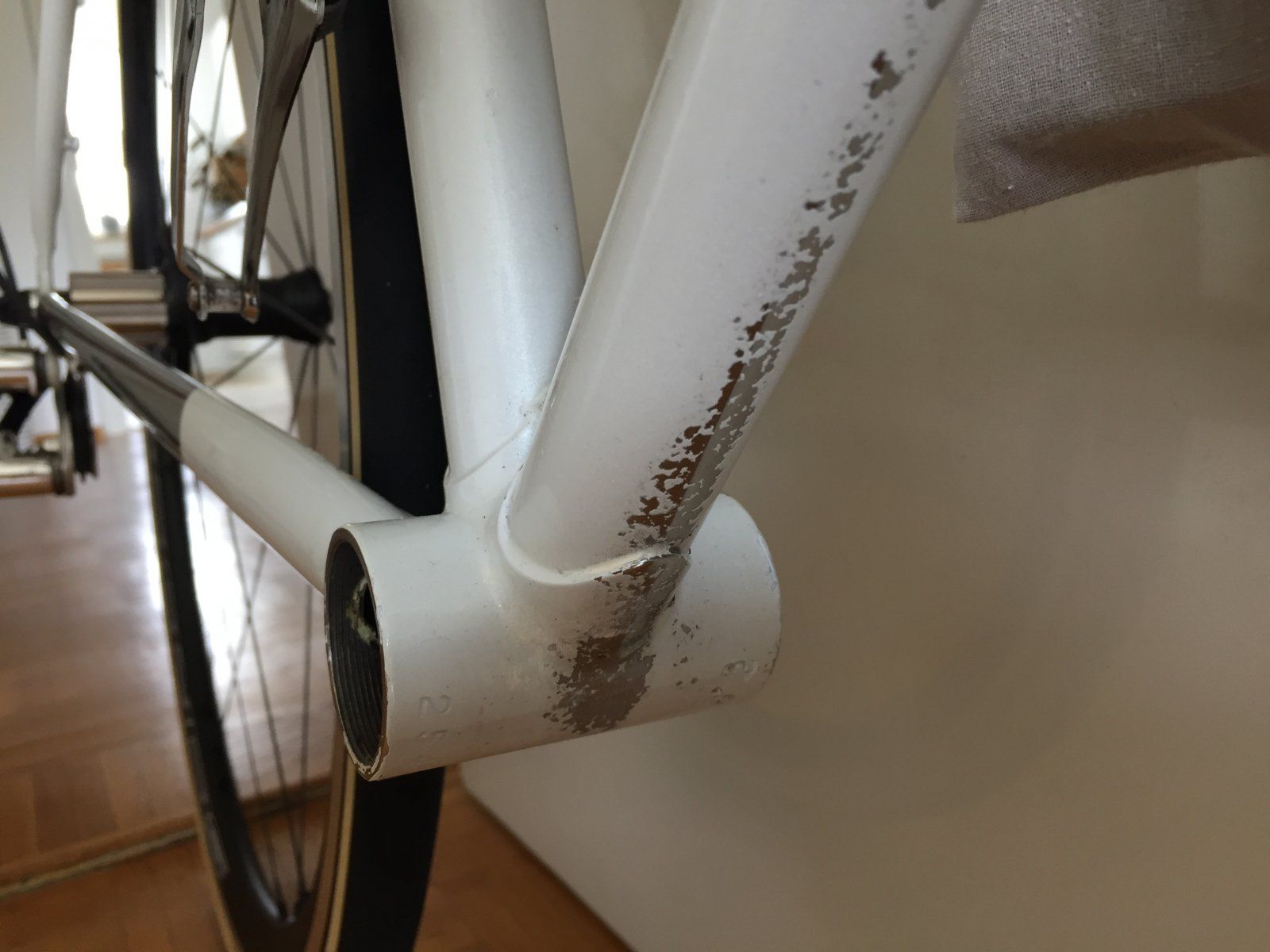

Eine kurze Fahrt im Spätherbst über einen Radweg auf dem Split lag, hat mir das Unterrohr entlackt / gesplittstrahlt.
Wie fixt man das denn am besten ohne den ganzen Rahmen neu zu lackieren? Gibts da eine Möglichkeit? Ist unterverchromt.

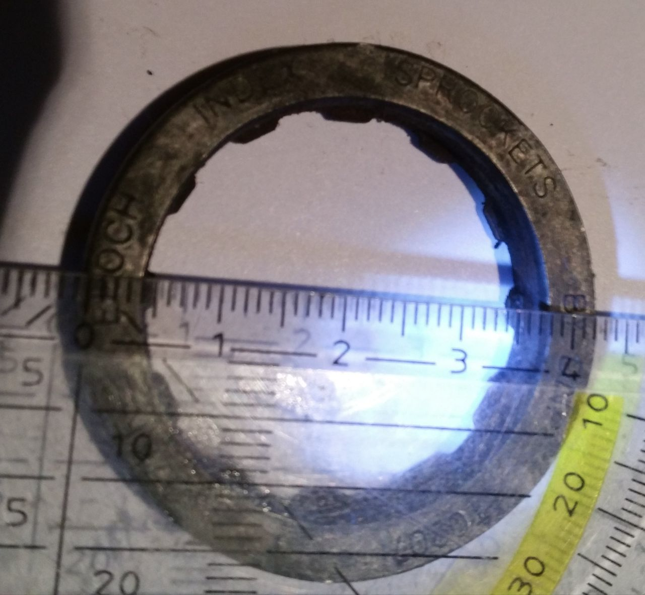

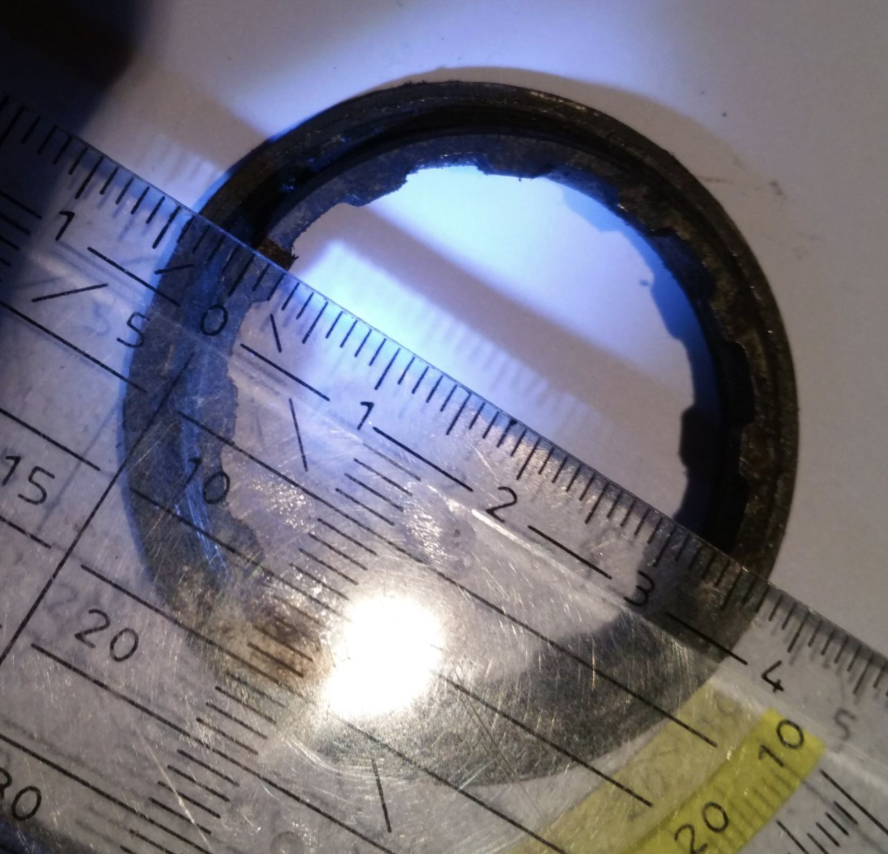

Meine Schwester braucht einen Abzieher für eine Kassette (mit Lockring), ich habe ihr erstmal einen für HG geschickt, der passt leider nicht (ist zu klein - die Werkzeugaufnahme ist im Durchmesser ca einen 1cm größer). Was ist das für ein Standard?
Das ist ein Konterring, der sich sonst auf einem billigen Schraubkranz befindet.
Sie braucht einen Schraubkranzabzieher
Alpinaweiss oder jede Menge Perlmutt-Nagellack + Schutzbleche + Rahmenschutzfolie.
Wow das ist bei einer Ausfahrt passiert?
Dann war die Lackierung aber wohl nicht so doll....oder warst Du so schnell?
Da steht dann wohl eine Teillackierung an, wenn es ein hochwertiger Rahmen ist.
Ansonsten ausbessern mit Rewel....
Das ist wohl ein DNP Epoch Schraubkranz - der abgebildete große Lockring hält die Ritzel auf dem Freilaufkörper (proprietäre Werkzeugaufnahme). Um den Freilaufkörper selbst von der Schraubkranz-Nabe zu demontieren passt der übliche Shimano Freewheel Remover TL-FW30 (nicht der für HG Kassetten!) sowie baugleiche Modelle von Park Tool, Birzman, Cyclus usw.
