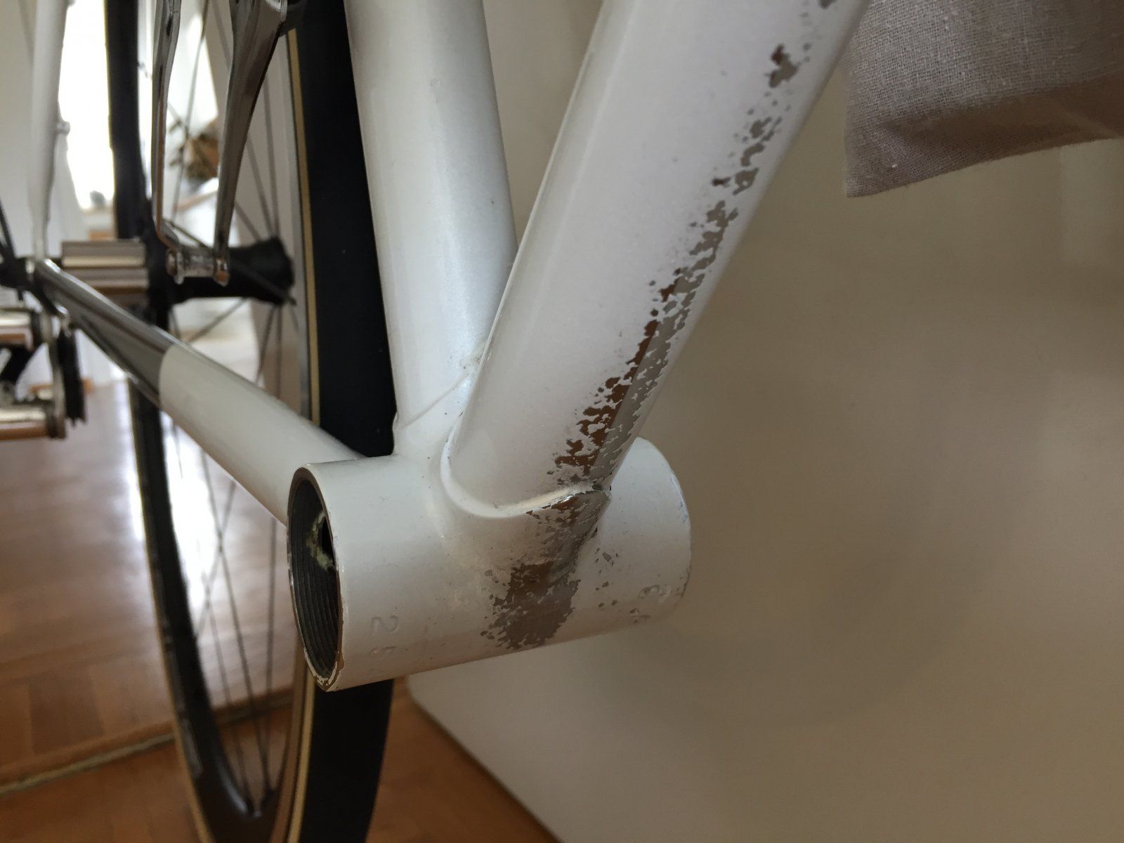

Eine kurze Fahrt im Spätherbst über einen Radweg auf dem Split lag, hat mir das Unterrohr entlackt / gesplittstrahlt.
Wie fixt man das denn am besten ohne den ganzen Rahmen neu zu lackieren? Gibts da eine Möglichkeit? Ist unterverchromt.
Alter… ich fahre nie wieder Split
