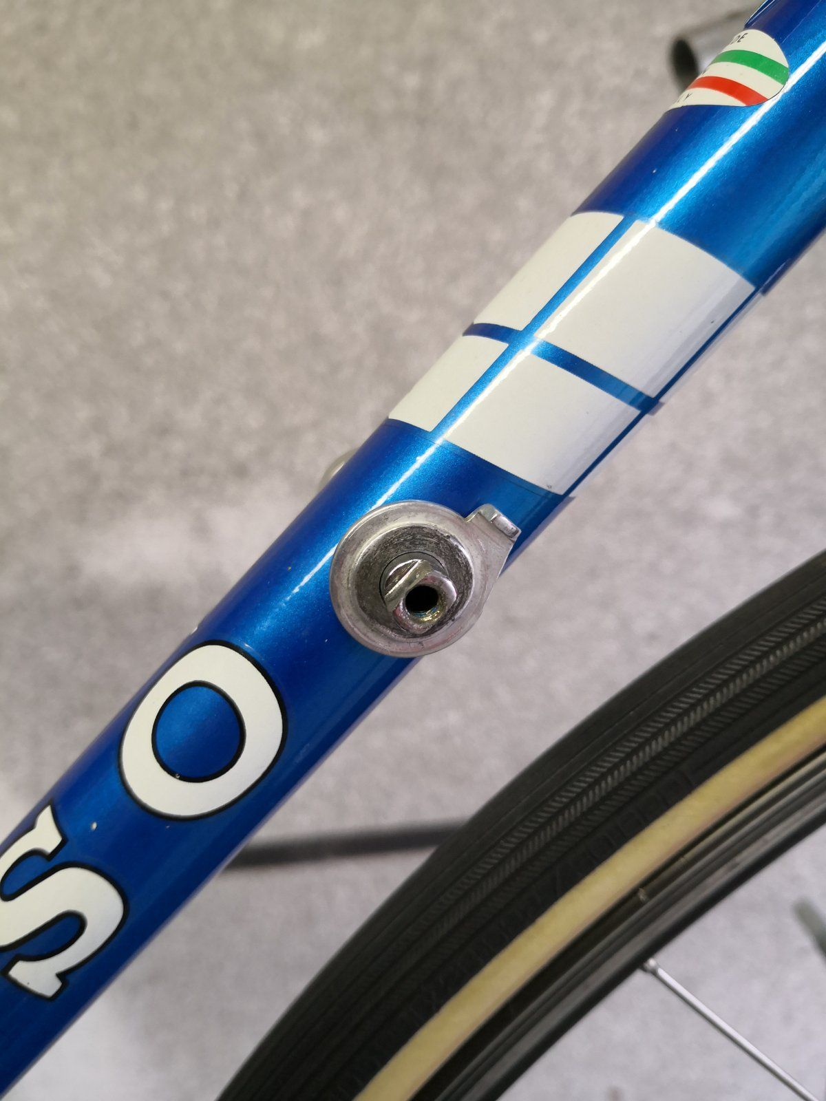

Ich wollte heute mein Konuslager gegen ein Patronenlager tauschen. Leider hab ich gemerkt das es nicht passt da in dem Rahmen das endstück einer Niete ist. Der für unten am Rahmen die schaltzüge durchgeführt werden. Nun meine Frage kann ich dieses Teil runter feilen/schleifen?
Nieten gibt es an der Losbude, beim Sport usw, in deinem Rahmen steckt ein Niet keine Niete...
Kannst du wegfeilen.
Wie verlegt man denn dann die Züge bzw. wie hält denn dann die Zugführung? Ich hatte genau das Problem mal an meinem Raleigh, und hab dann die alte Welle wieder ordentlich eingebaut, wei ich nicht wusste, wie ich das Problem gelöst bekomme.Ausbohren & Führung kleben wenn du den Pils wegfeilst fällt das Niet raus
Eine Zugführung fürs Sattelrohr wäre eine Lösung gewesen, aber das gefiel mir nicht. Gibt es sonst Möglichkeiten.
