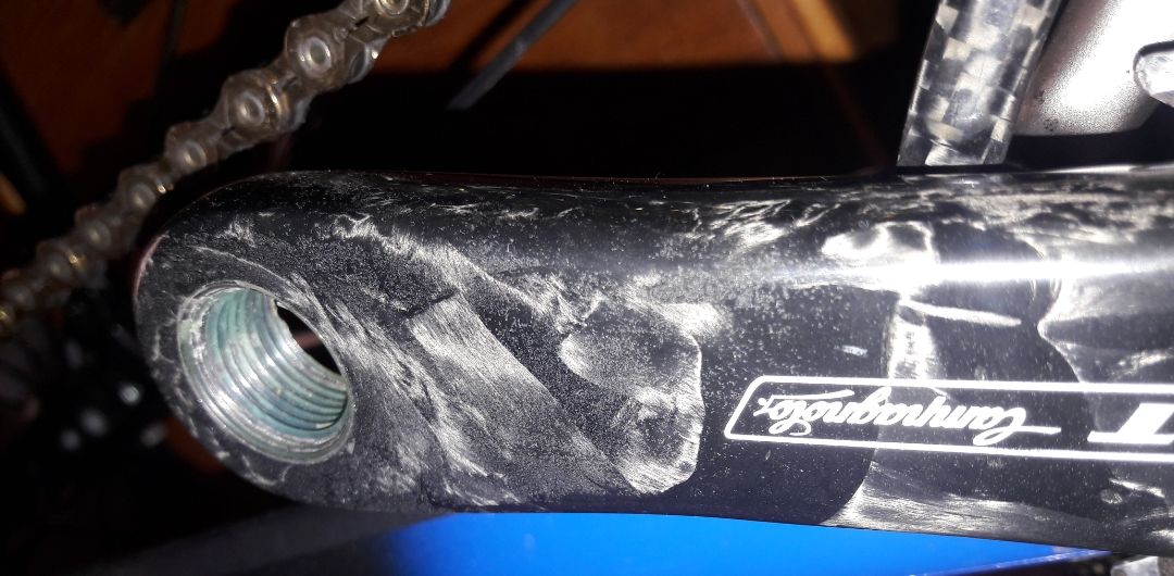

Mal so generell die Frage:
Der Gewindeeinsatz wurde mit der Pedale aus der Kurbel herausgeschraubt, warum?
Weil...
  • ...Pedale im Gewindeeinsatz festgegammelt->Pedale mit großem Hebel aus der Kurbel gedreht->schwächstes Glied in der Kette war dann die Klebung in der Kurbel->was passiert wenn du das so wieder einklebst. Möchtest du das dann für alle Zeiten mit dieser Pedale fahren oder ist die Hoffnung die Pedale irgendwie dann herausdrehen zu können?
  • ...Fertigungsfehler->Klebung war ab Werk nicht i.O->kann man das evtl. an den Kleberresten im Gwinde erkennen (nicht überall Kleber vorhanden)
  • ...Alterung des Klebers?
  • ...irgendein Riss im Kurbelauge der die Klebung geschwächt hat. Evtl. schwierig zu erkennen bei diesem kurzfaserigem Aufbau
Ich frage ja nur weil es manchmal Sinn macht vor einer Reparatur zu überlegen wie es dazu kommen konnte.
Weil...

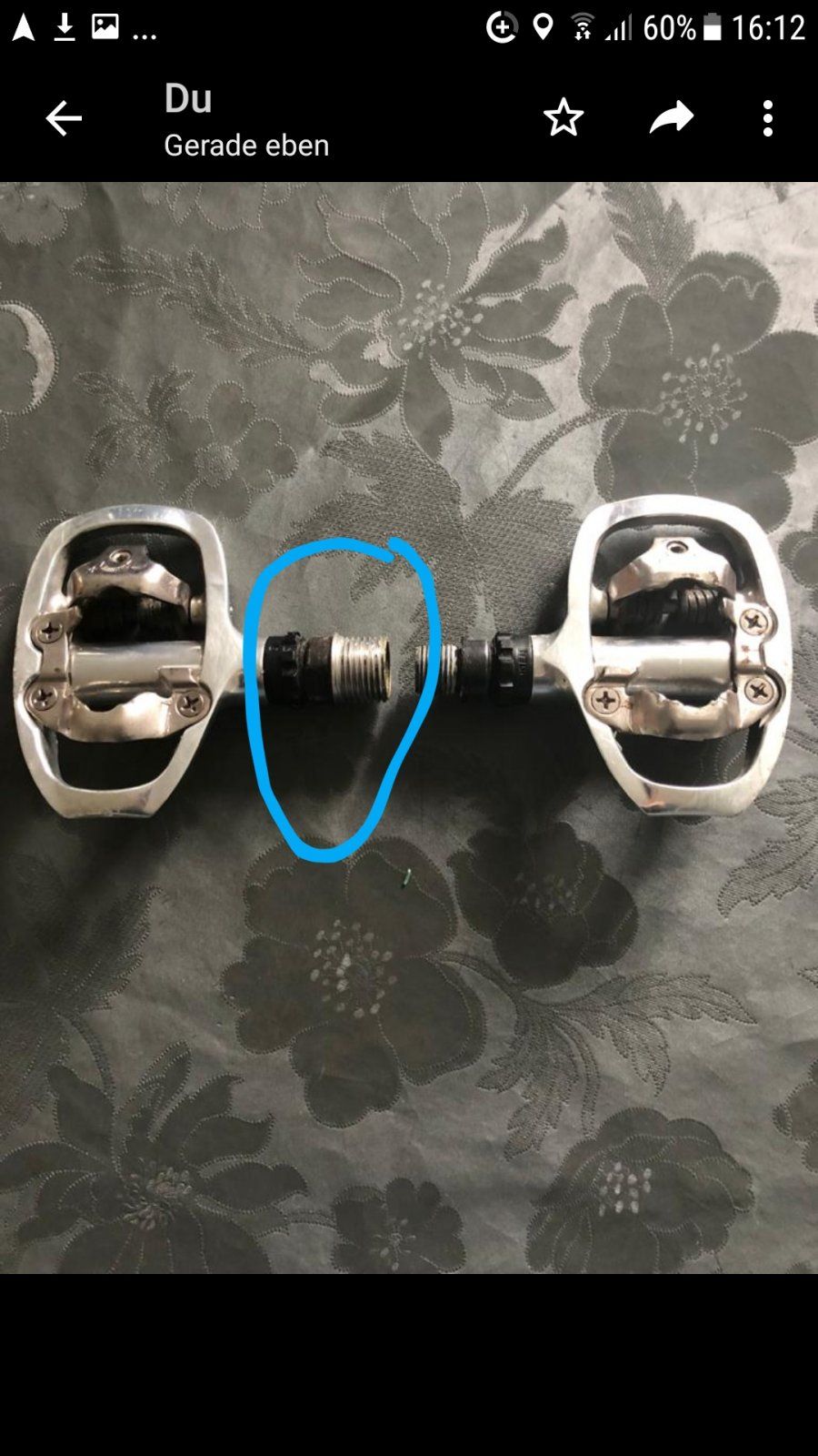

Ich meine, auf dem Gewindeeinsatz ebenfalls ein Gewinde zu sehen-wurde vielleicht das Pedal mit Schmackes in die falsche Richtung "rausgedreht"? Ansonsten wohl eher Punkt 1, weil mal wieder an der falschen Stelle mit Fett gegeizt wurde. Daher am besten erst mal einkleben, und dann versuchen, das Pedal abzubekommen. Sollte tatsächlich beim Demontieren in die falsche Richtung gedreht worden sein, sollte sich das Pedal dann schnell lösen lassen. Falls doch festgegammelt, wird das schwierig, analog zu festgegammelten Vorbauten/Sattelstützen.
Falls nicht hier im Forum ist die Überlegung: Wer hat noch mit der Materialkombination CFK-Alu zu tun?
->Flugmodellbau? Da wird viel laminiert und geklebt, auch unter Vakuum und entsprechende Foren gibt es auch
In dem Fall übers Netz einen nahegelegenen Modellflugplatz ausfindig machen, oder doch hier mal fragen, das RCLine Forum scheint etwas chaotisch aufgebaut zu sein. Aber vielleicht kann ja hier jemand helfen...
Muss Knut was zu sagen. Auf den Bildern meine ich zu erkennen, dass es sich um das rechte Pedal handelt, dementsprechend Rechtsgewinde im Pedal, was auch die Aussenseite des Gewindeeinsatzes zeigt, daher glaub ich nicht an "falsch herum herausgedreht".
ich vermute bei dem extra ordinär geilen Zustand aller Teile aus dem Gruppenswt was ichw ewerben durfte und im Keller des Verkäufers standen etwa 12 Räder im Einkaufsschnitt von jeweils 8000 euro in top Zustand und keins mehr als 2000 km gefahren bzw.jedes Jahr n Neues gekauft und immwr mit Campa aus der obersten Schublade..dass er es,nicht gemerkt hat beim Demontieren und die Gruppe dann weggelegt hat.
ich werde den Einsatz nicht versuchen rauszudrehen sondern das Konstrukt sio wieder einkleben und die Pedale fahren..laufen seidenweich.
ist mir zu gefährlich..wenn der Einsatz beschädigt wird ist die Kurbel unbrauchbar.

übrigens ist das kein Einzelfall bei den Campa Carbon kurbeln dass sich der Einsatz löst..sollte man also immer drauf achten dass alles in Ordnung ist.ich habs nicht..aber ich denke das wird sich zum Guten wenden und die Reparatur erfolgreich sein.
Wenn du das Ding schon mal draussen hast, hast du die Möglichkeit das vorm Wiedereinbau zu vermessen?

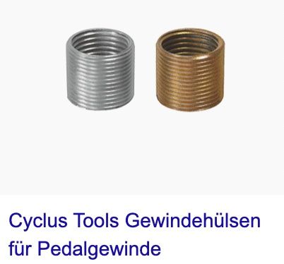

Gibt ja auch schnöde Reparaturgewindehülsen auf dem freien Markt zu kaufen. Könnte ja sein, dass dies eine kostengünstige Alternative wäre falls der oiginale Einsatz doch mal zerstört wird:
