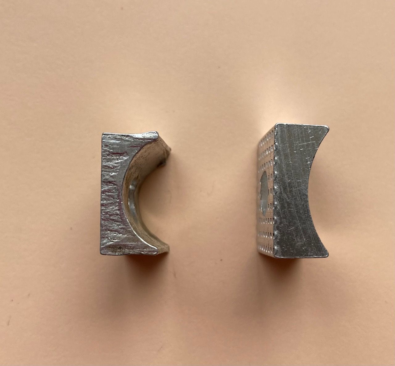

Es gibt da 2 Formen , eine recht flache für den Gabelkopf wenn der rückseitig nicht plan ist und eine mit einem kleineren Radius drin die dem Durchmesser des Bremssteges entspricht .
Hatte beide Mal gekauft um die vordere Bremse am Motobécane zu montieren, sollte die mehr konkave also noch da haben. Danke Dir.

links sollte den richtigen Radius haben:
Danke Dir, sollte ich haben. (s.o.).
Einfach mal probieren. Und berichte doch bitte ob es geklappt hat. ;)
Danke, werde probieren und berichten.
