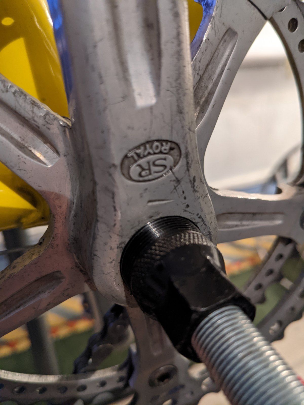

Weiss jemand welche Gewindegröße der Kurbelabzieher für eine SR Royal Kurbel haben muss?... Der Abgebildete ist etwas zu klein und fasst nicht richtig......Anhang anzeigen 971557
M.W. haben die alle das Standardmaß von 22x1mm.
Wenn der Abzieher nicht fasst, liegt's vermutlich daran, daß das Gewinde ausgenudelt ist, selten am Abzieher. Die Kurbel sieht aber, mit Verlaub, eher nach einem lädiertem Gewinde aus.
Man kann dennoch mal die Abzieher durchtauschen und einen Versuch unternehmen.
Auf dem Bild scheint der Abzieher auch etwas schief zu sitzen, kann aber auch der Perspektive geschuldet sein.
Auch wenn der Abzieher anfangs nicht greift, kann man versuchen, ihn möglichst gerade einzuschrauben, manchmal greifen noch einige Gewindegänge tiefer. Dann den Abzieher vorsichtig festziehen und einen weiteren Versuch starten, die Kurbel abzuziehen.
schraub mal raus und kontrolliere den anfang vom gewinde.
ggf kann man das mit einer gewindefeile nacharbeiten. einfach reindrehen würde ich nicht, wenn das schiefgeht, wird der schaden größer...

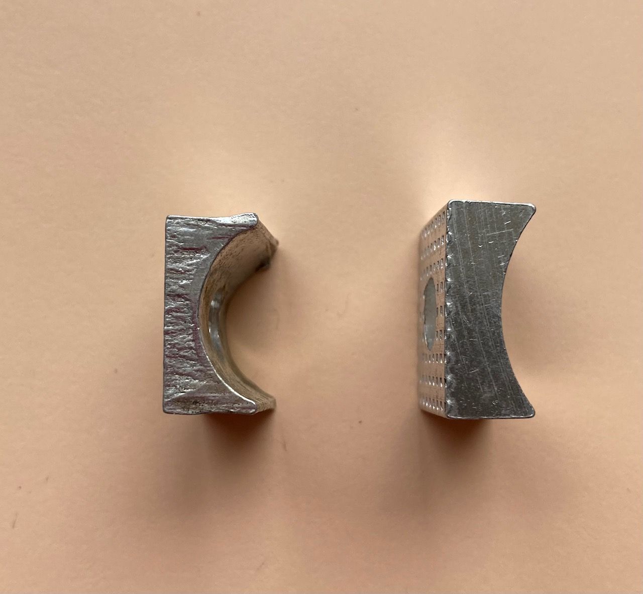

...und als Ergänzung: Eventuell noch spezielle dicke "Unterlegscheibe(n)" (welche einseitig konkav ist) auf dem Bremsbolzen montieren. Die liefert eine etwas bessere Auflagefläche für den dünnen "Bremssteg" der ja ohne plane Auflagefläche für die Bremse ist.
So eine hab ich sogar noch da, müsste nur schauen, ob der Radius halbwegs passt.

Es gibt da 2 Formen , eine recht flache für den Gabelkopf wenn der rückseitig nicht plan ist und eine mit einem kleineren Radius drin die dem Durchmesser des Bremssteges entspricht .
Vielen Dank es liegt tatsächlich am Kurbel Drücker ich habe ihn nachgemessen und er hat tatsächlich nur 21,5 Millimeter dann kann das Gewinde der Kurbel natürlich nicht fassen 🚴🚴

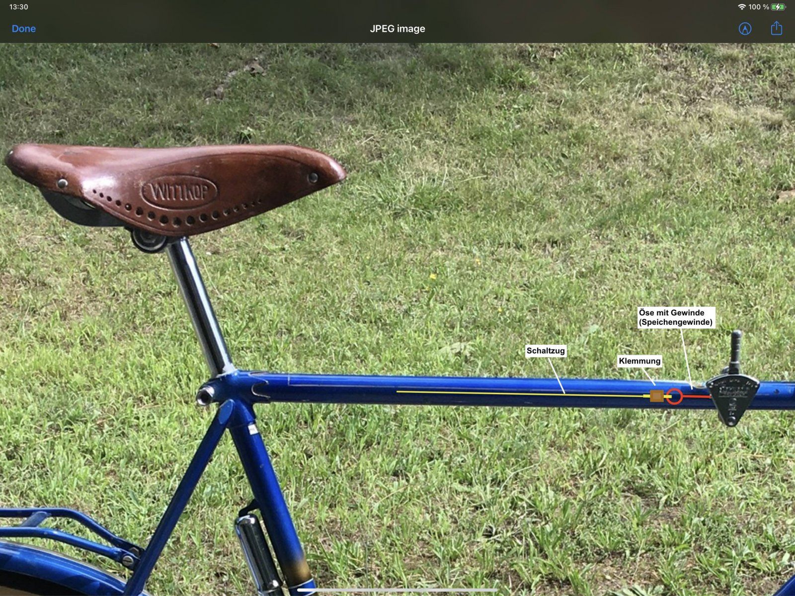

An einem Express Mod. 54 Fahrrad möchte ich die F&S 515 Nabe, 3-Gang, über einen Kulissenschalter auf dem Oberrohr schalten. Ich weiß, daß die Schaltabstände am Schalter nicht zur Nabe passen, aber dafür habe ich eine Lösung gefunden.
Wofür ich aber noch keine gute Lösung gefunden habe ist:
  • eine kurze Gewindestange mit Öse zur Befestigung am Schalthebel. Das Gewinde im Schalthebel ist ein Speichengewinde.
  • eine passende Klemmung des Schaltzuges
Das ganze sollte klein bauen und nicht zu konstruiert aussehen.
Über Ideen, Vorschläge würde ich mich freuen.
Wer hat eine Idee ?

Warum nicht gleich die passende Stangenschaltung verbauen + Schaltwerk? Oder ist die für deine Zwecke zu alt?
Oder soll eine Torpedonabe mit Rücktritt verbaut werden? Sollte die nicht auch mit der Stamgeschaltung und entsprechender Ablängung funktionieren?
