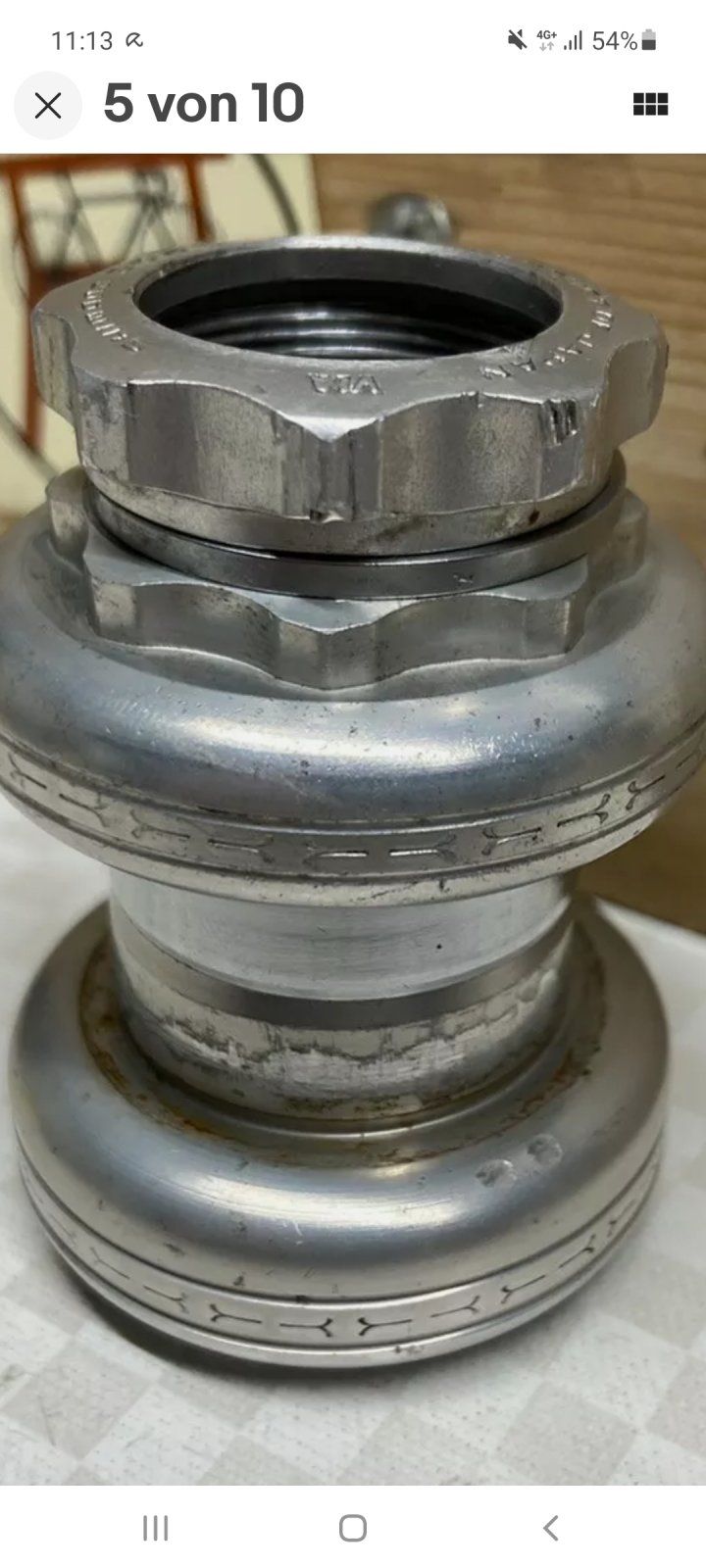

Mit welchem Werkzeug kontert man so einen Steuersatz?
Google mal unter "Steuersatzschlüssel Werkzeug Dura Ace 600 AX EX Retro Rennrad Steuersatz"
Nicht vergessen, daß Du zwo Stück zum Kontern benötigst. ;)
Die gibt's u.a. hier <https://bitul.pl/en_GB/p/HEADSETS-W...MANO-DURA-ACE,-600,-AXEX,-ARABESQUE-HS001/184> recht günstig und im Paar. Muß man sich ausrechnen, ob das mit Versand auch noch günstig ist.
Hi Markus, hätte ich da, natürlich DA :rolleyes:, wollte ich schon abgeben weil ich die Sts nicht an meinen Rädern habe. Kannst gerne nochmal rumkommen, ich meine es lohnt nicht für einmal Nutzung das Werkzeug anzuschaffen, wenn es nur ums kontern geht, kann man das zum Schluß vom Aufbau machen.

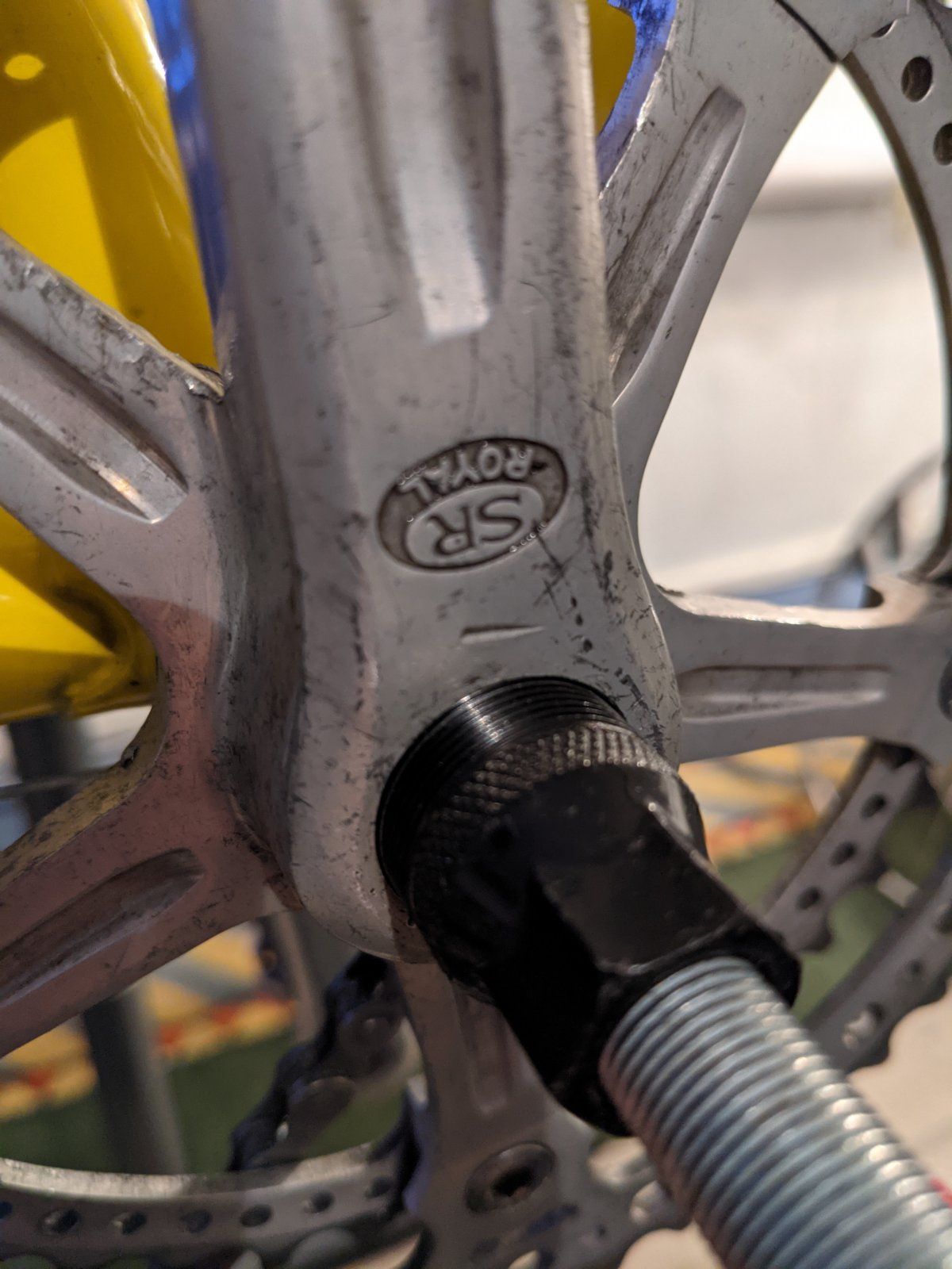

Weiss jemand welche Gewindegröße der Kurbelabzieher für eine SR Royal Kurbel haben muss?... Der Abgebildete ist etwas zu klein und fasst nicht richtig......
