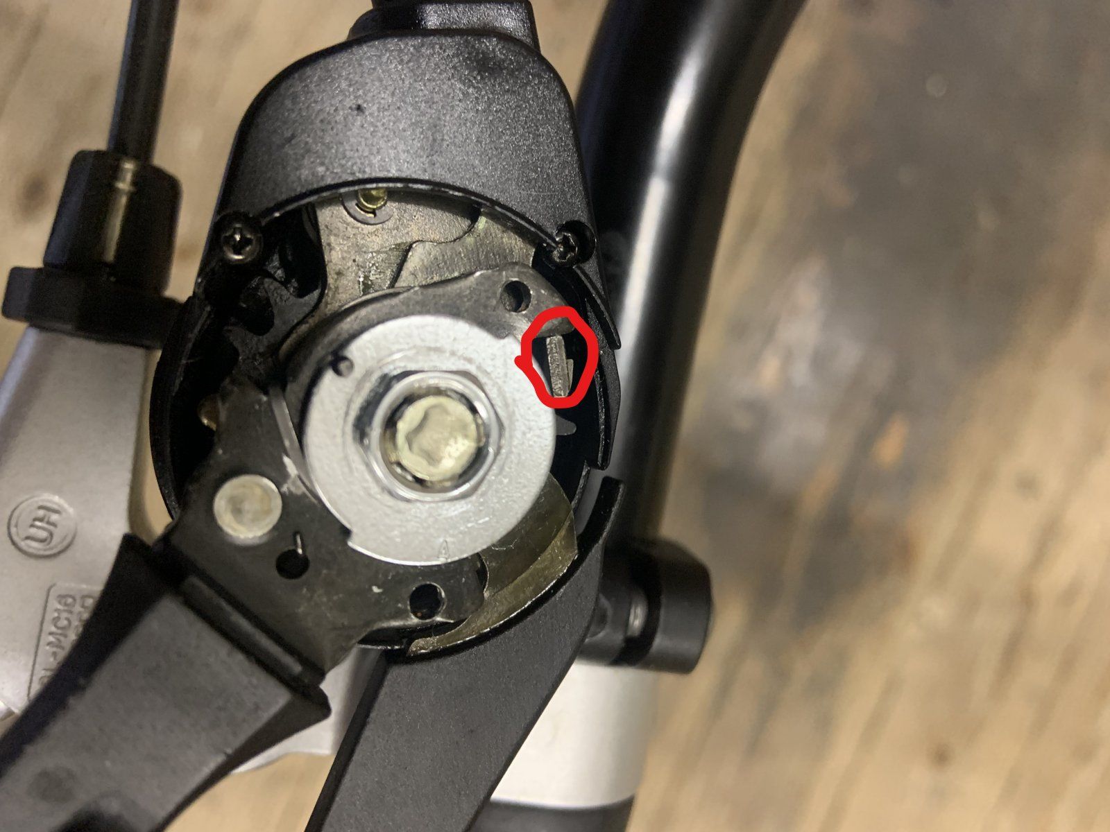

Hallo zusammen
Ich befasse mich aktuell mit einem rund 20-jährigen Damenrad, welches noch neu und unbenutzt ist. Auch wenn es sich weder um ein Rennrad handelt und auch ein paar Jahre zu jung ist, hofffe ich hier eine Antwort zu finden.
Das Rad ist mit einer 3x7 Shimano Schaltung ausgerüstet. Nun stellt sich jedoch das Problem, dass die Schalthebel nicht auf die beiden grössten Gänge der Kassette und das grosse Kettenblatt schalten. Den Schalthebel für die Kassette habe ich bereits gereinigt, weshalb wohl verklebtes Fett augeschlossen werden kann.
Wie auf dem Foto ersichtlich steht der Hebel an der rotmarkierten Begrenzung an, obwohl noch zwei Gänge vorhanden wären. Kann es sein, dass diese Begrenzung angepasst werden muss?

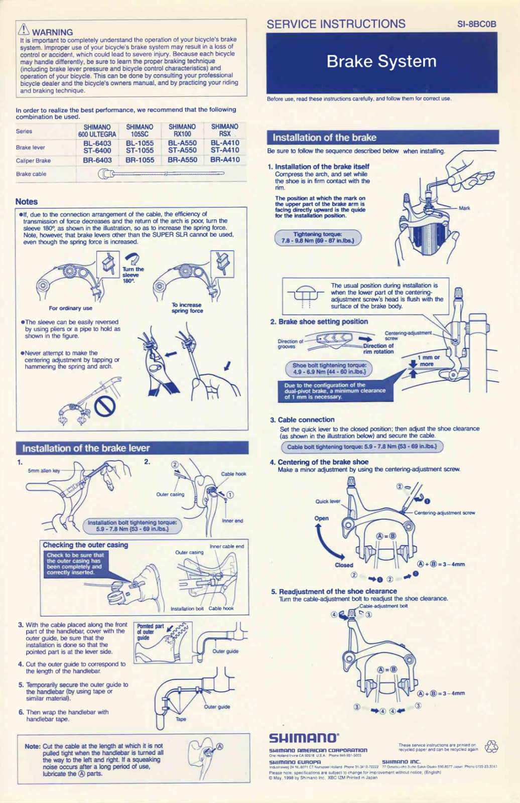

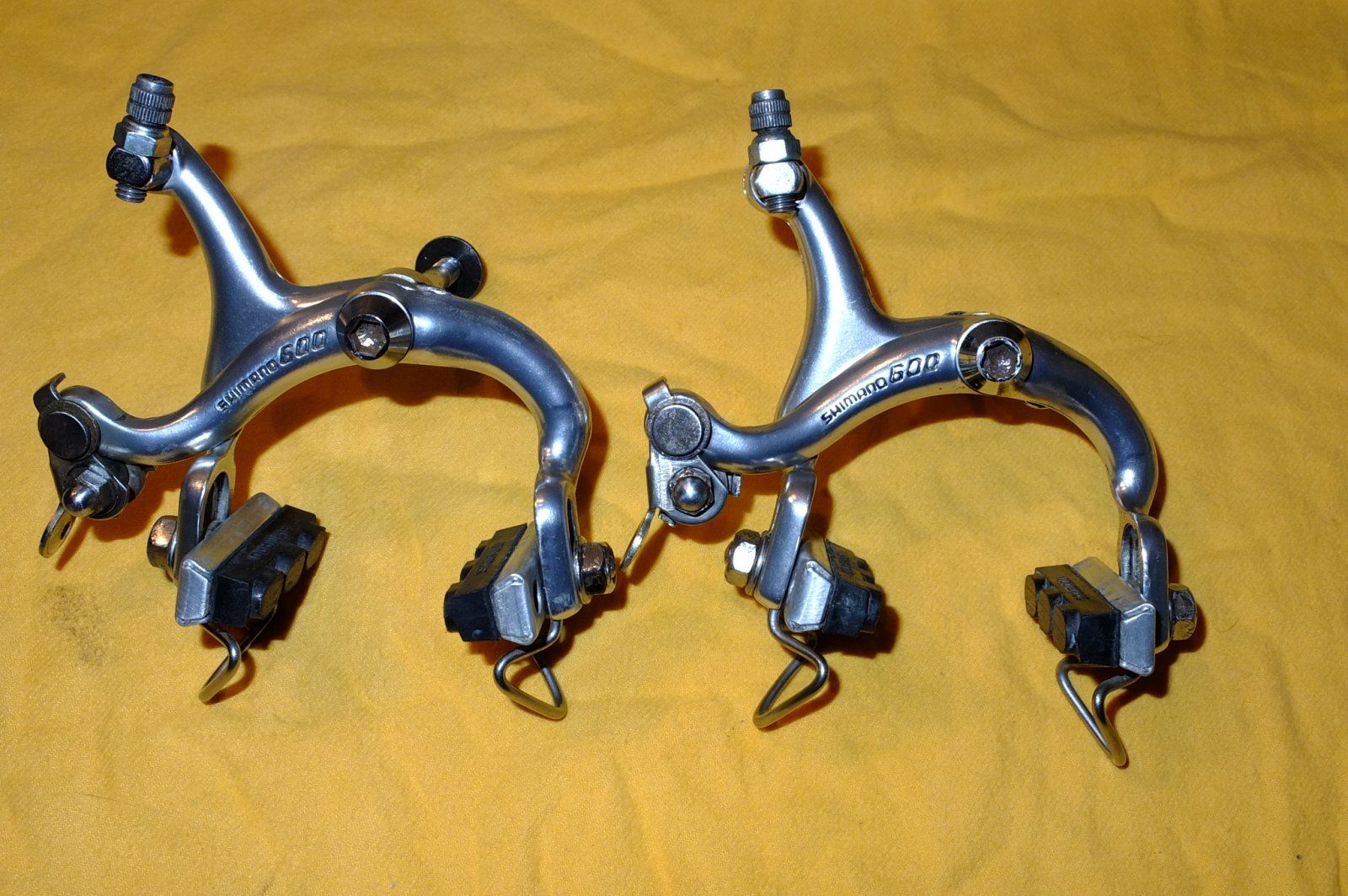

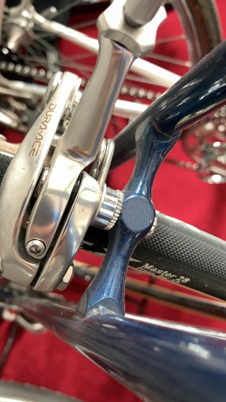

die 600er Bremsen wollen mich fertig machen.
Ich habe sie so montiert:

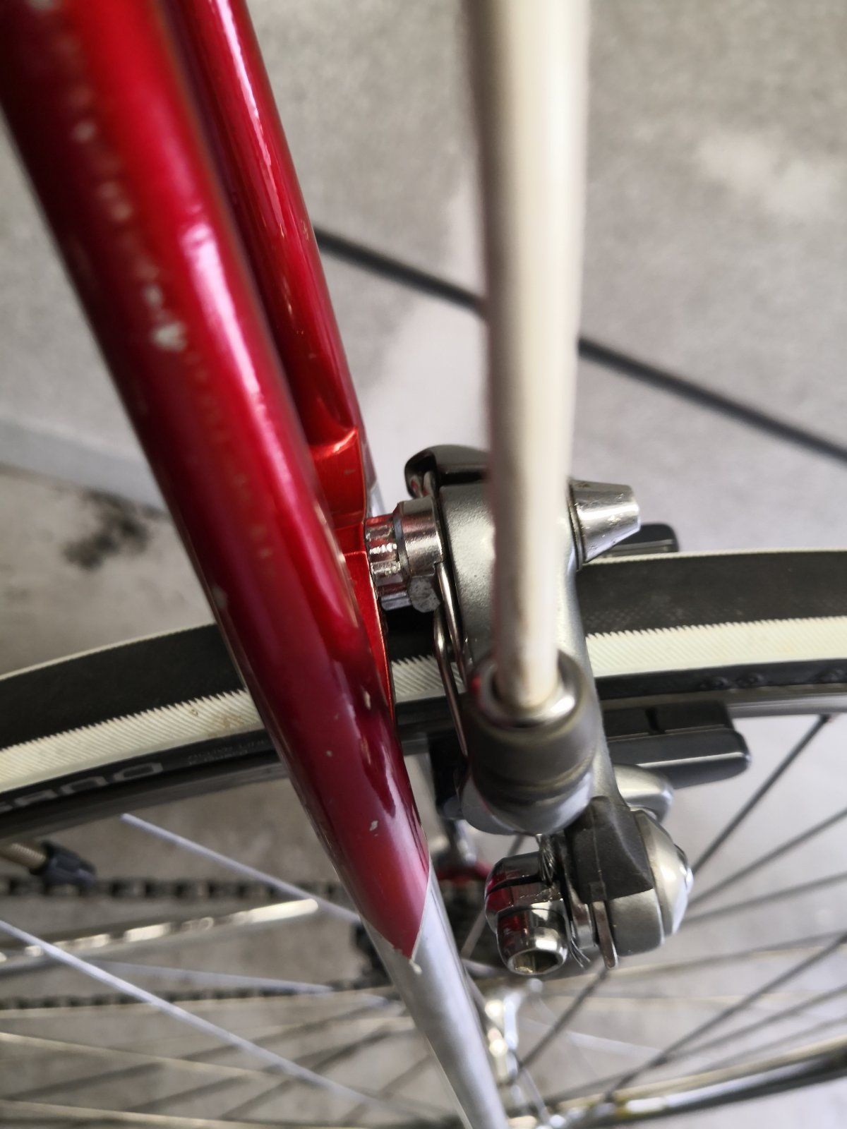

und gut festgezogen. Trotzdem sind beide Arme so beweglich, dass sich die Seite auf der der Zug eingehängt wird immer an die Felge lehnt und bremst.
Du fährst aber nicht ernsthaft mit dem halb aufgedröselt geklemmten Bremszug, oder?! Mach den mal lieber neu, und schneide den erst etwa einen Zentimeter unterhalb der Bremszugklemmung ab, so ist das -nimm' mir den Audruck nicht übel- Murks.
nene, neue Züge kommen morgen. Aber ich wusste ja schon dass die Einstellerei wieder übel wird, deshalb die Versuche mit dem alten Zug

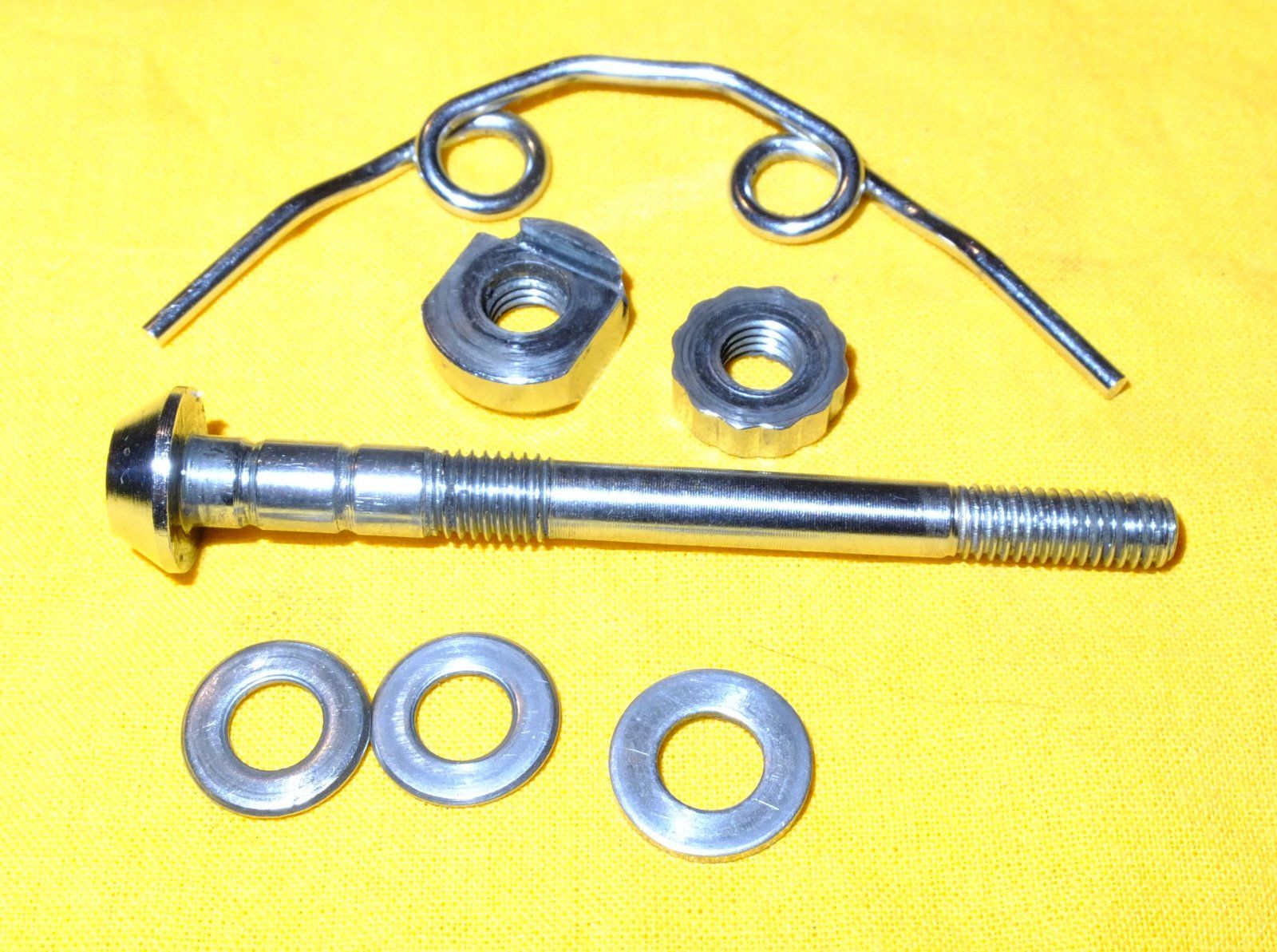

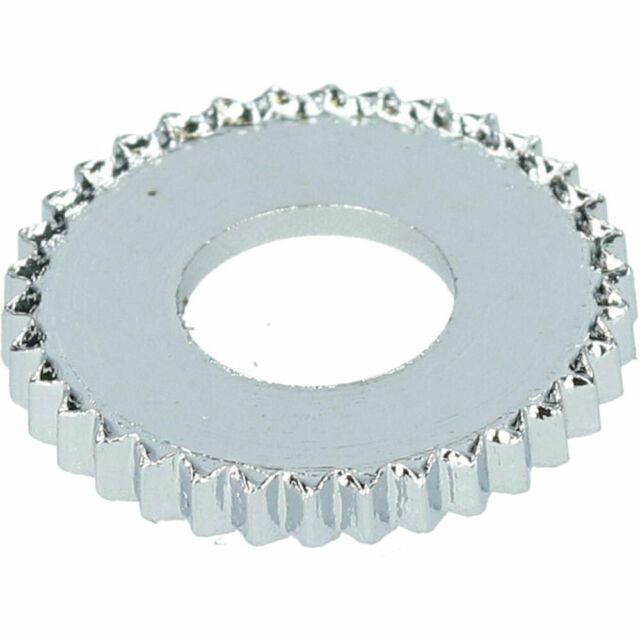

ah das heißt da gehört nochmal was zahniges hin?
so?
bei mir war nur die linke dickere geriffelte Scheibe dabei. Und statt der zweiten eine Beilagscheibe

Hallo zusammen
Nein, da wird die kleine Sperrklinke des "Up"-Shifterarms wohl noch verharzt sein (bau das Plastikgehäuse mal komplett ab). Oder die Schaltung / Begrenzungsschrauben sind arg falsch justiert.
so?
Ist dir bekannt, dass du mit der kleinen Madenschraube die Federspannung variieren und somit die Mittigkeit der Bremse einstellen kannst ?
