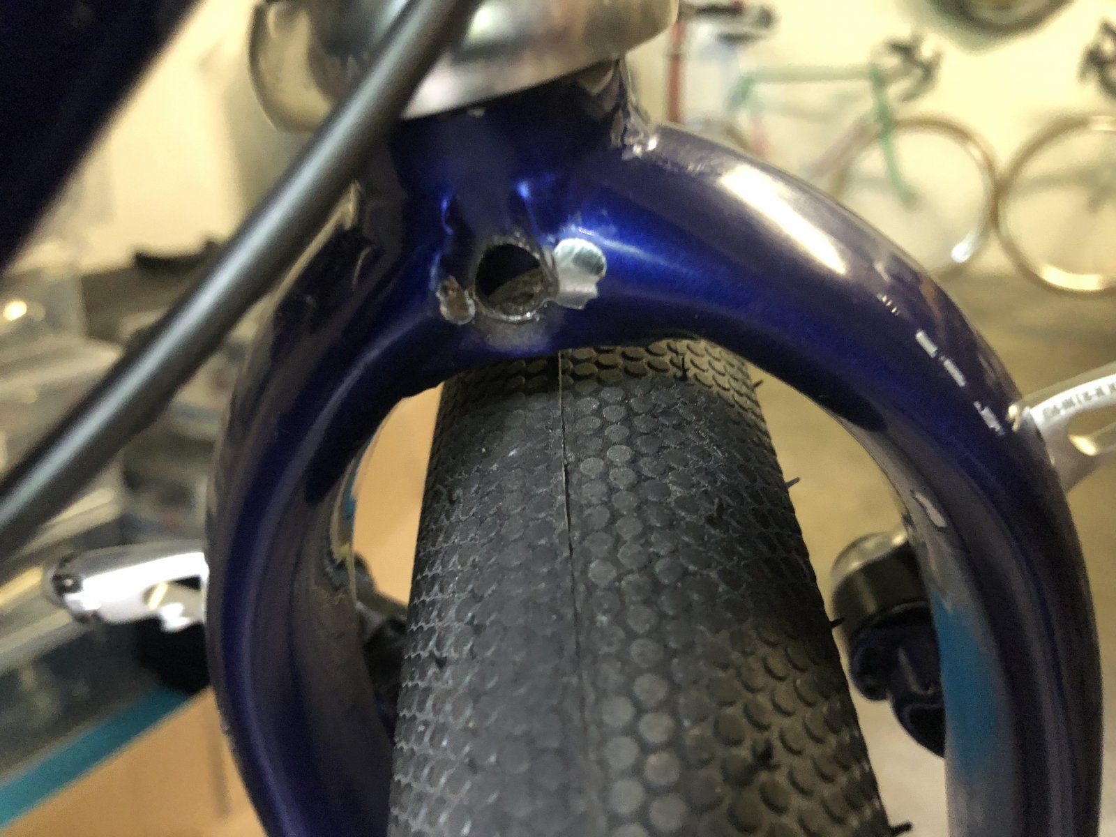

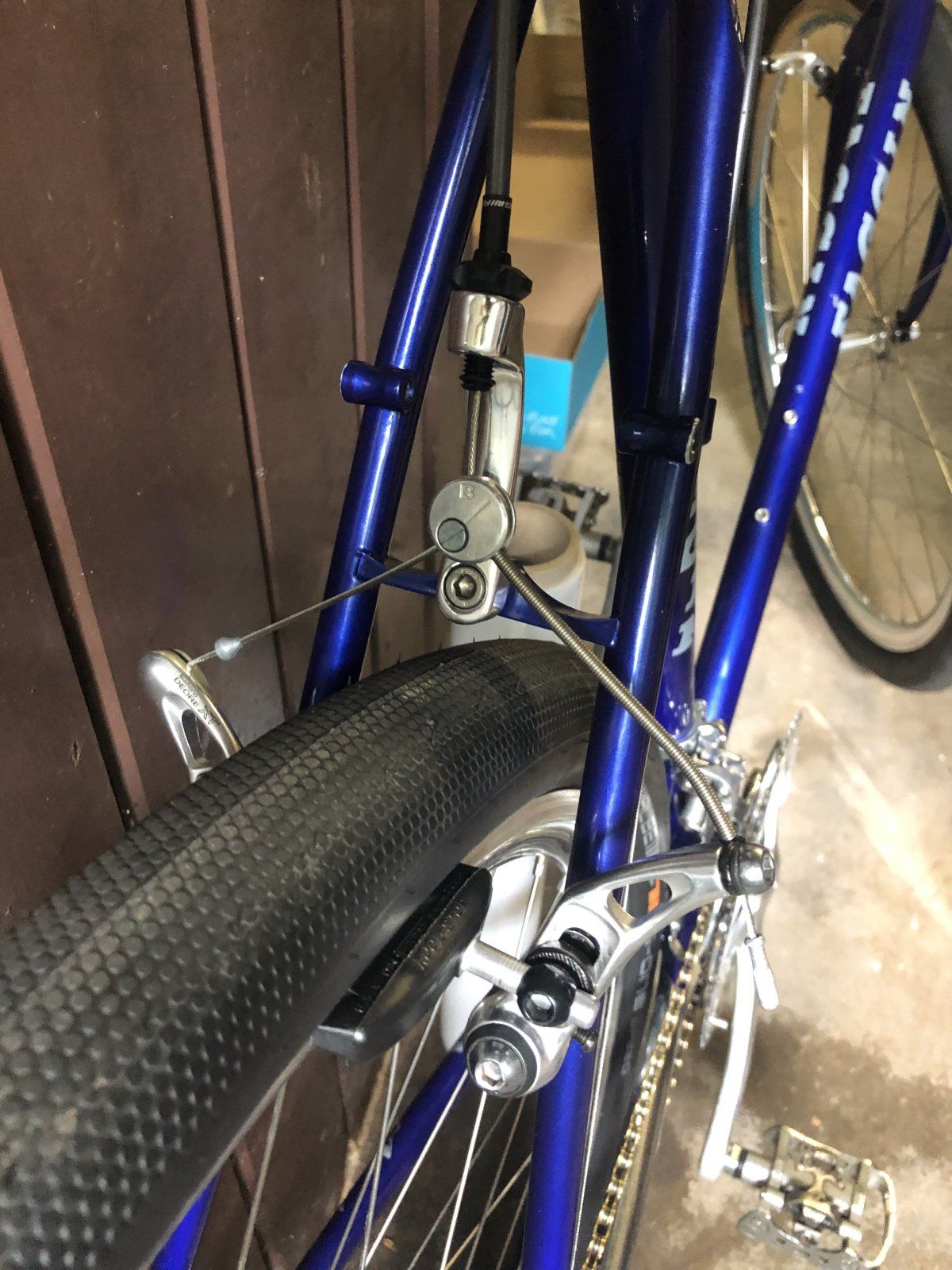

Jetzt bremst mein Faggin mittels Tektro Gegenhalter und XT hinten
Anhang anzeigen 967762Vorne brauche ich eine ganz lange Schraube, weil keine Borung für eine Inbusmutter da ist. Außerdem ist da ein Schlitz von oben nach unten. Gibt es da eine spezielle Mutter? Oder einfach Mutter und U-Scheibe?
Oder hast du @Hexer die noch?
ich habe mir für die vordere Gabelbohrung zur Befestigung des gleichen Gegenhalters eine längere Inbus-Schraube und passende Hutmutter aus dem Baumarkt geholt . Die original Schraube war auch bei mir zu kurz .
