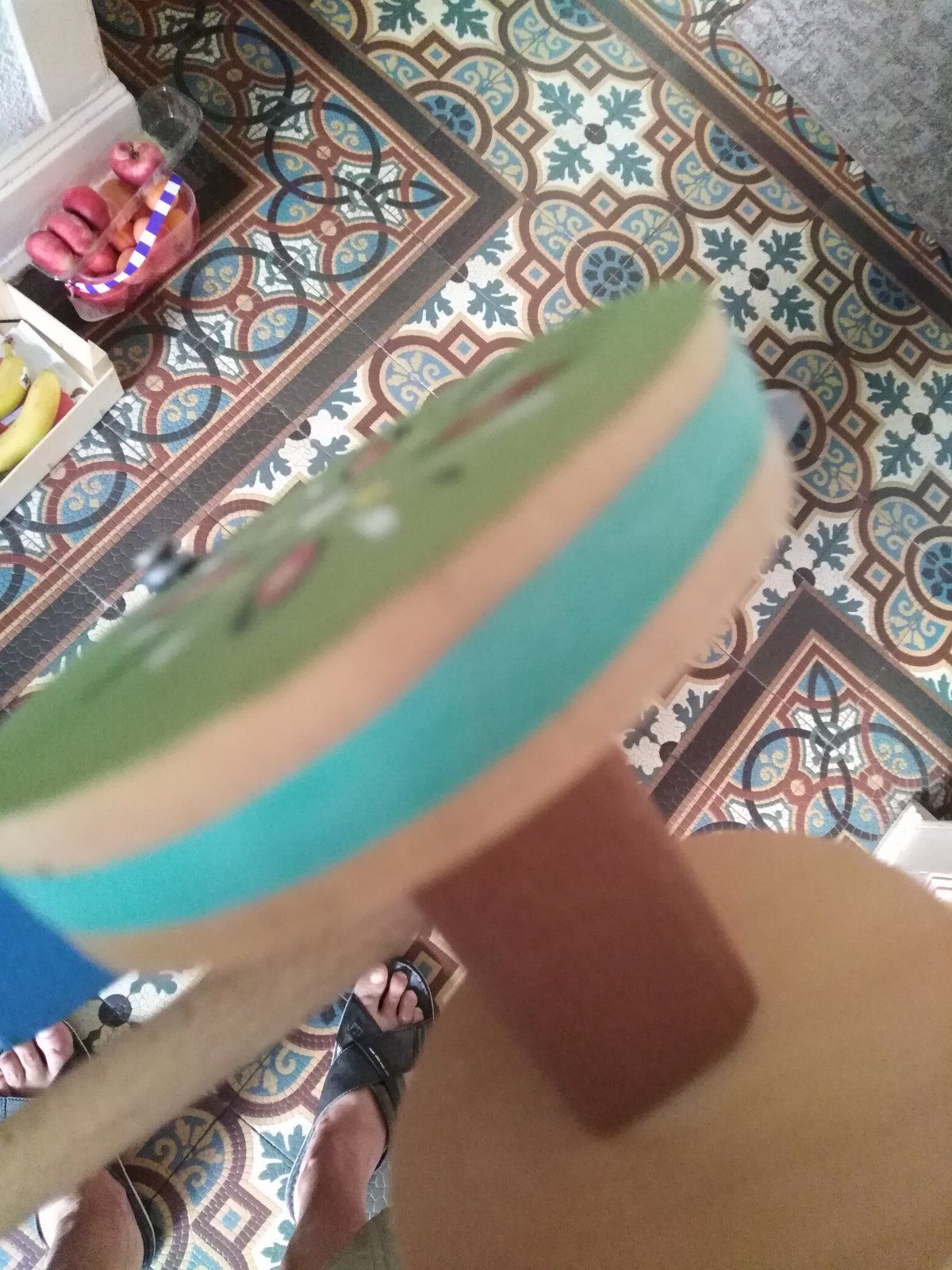

Basteltip für Opas! Räder rutschen durch. Latexschlauch in 2cm Scheibchen schneiden und drüberziehen👍
