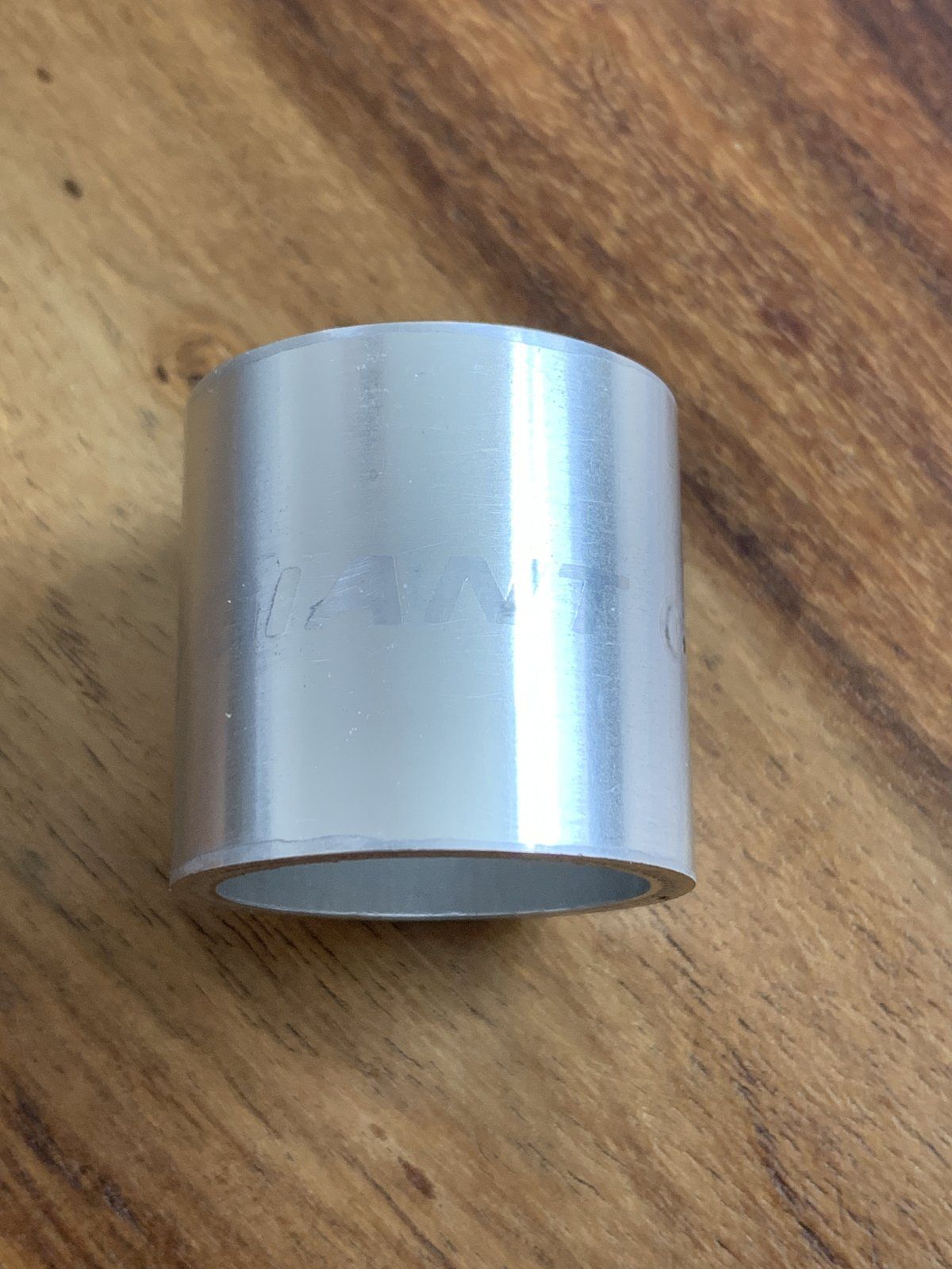

okay..ich glaube ich hab auf der Arbeit noch diverse Alurohr-Reste diverser Durchmesser. Da mache ich mir dann was an der Drehbank fertig. Danke für eure Tipps.
