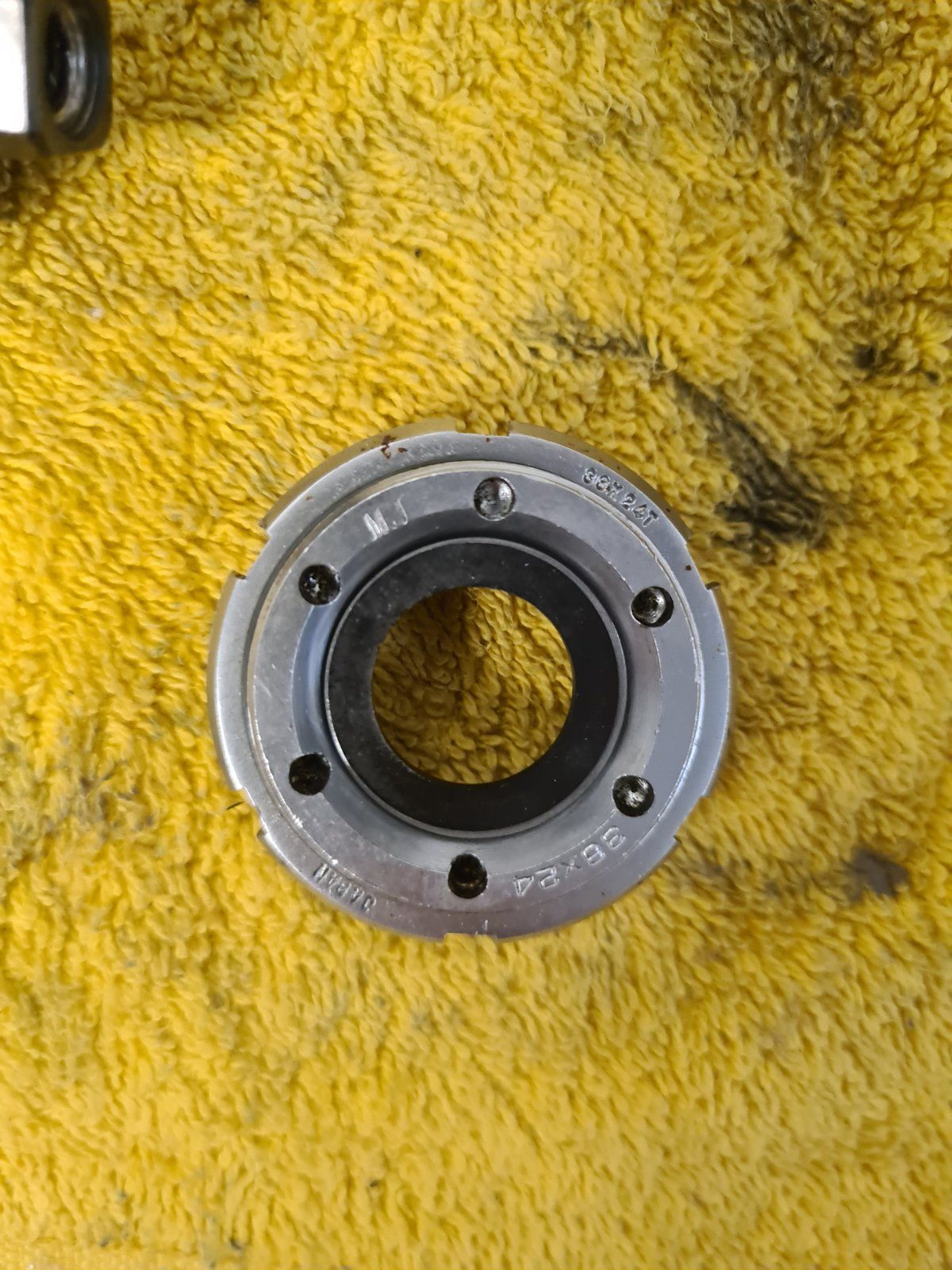

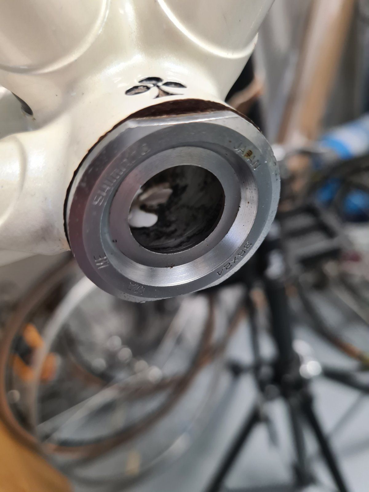

Beim Ausbau des Tretlager ist mir aufgefallen, dass nur die linke Lagerschale eine Dichtung hat. Rechts ist keine.
Frage: Ist das richtig so? Wird diese Dichtung überhaupt benötigt? Auf Bildern sehe ich Lagerschalen oftmals ohne Dichtung.
Danke für euren Support.

Das kommt auf die Lagerschale an, es gibt welche mit und ohne Dichtung. Die oben links braucht eine Dichtung. Steck mal die Achse durch, dann wirst Du sehen, daß der Spalt viel zu groß ist.
Lagerschalen ohne Dichtung haben einen möglichst kleinen Spalt, damit wenig Schmutz eindringt.

Ja , der Dichtring fehlt einfach .

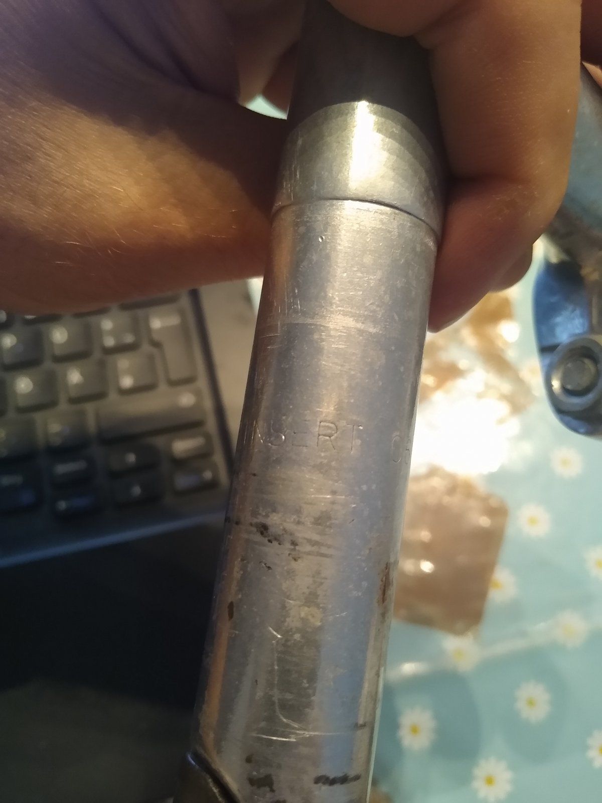

Liebes Forum,
ich habe eine Frage zu einem Atax-Schaftvorbau. Er besitzt die Aufschrift "stop insert". Bislang kannte ich nur eine Mindesteinstecktiefe. "Stop insert" hört sich eher nach einer maximalen Einstecktiefe an. Kann mir jmd. sagen, was genau das in Bezug auf den Vorbau und das Stecken bedeuten könnte?
Vielen Dank und viele Grüße
Liebes Forum,
Bedeutet genau das gleiche, insert bedeutet, dass das Stück rein muss, Stop steht dann für "Stop, nicht weiter rausziehen"

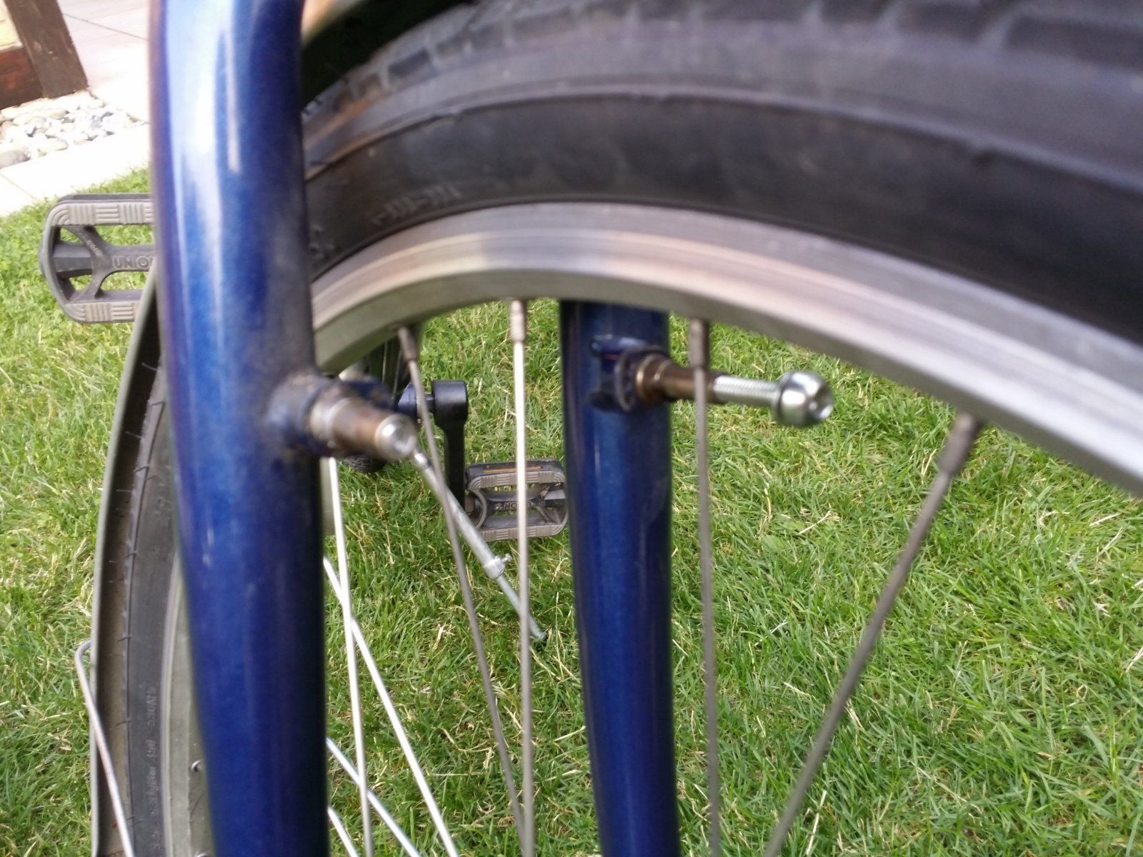

Problem: Schraubenkopf einer schwergängigen Cantisockel-Schraube abgerissen (Stahl in Stahl). Die Cantisockel sind fest eingelötet. Ausbohren (schwierig), Gabel tauschen (1" Standardgewindegabel / 170-175mm Schaft) oder was geht da noch?
Gabel ausbauen, einspannen, Schraubenrest mittig ankörnen und ausbohren. Warum sollte das schwierig sein?
Das kann gehen, wenn man sich das nicht selbst zutraut kann man die nackte Forke auch in eine Werkstatt bringen.
Die haben oft das bessere Werkzeug und Erfahrung.
Ggf. kann man auch die Bremszangenaufnahme tauschen.

Das geht meist nur bei Alu Rahmen oder Alu Forken...
Die Cantisockel-Schraube liess sich mit 20cm Hebel über dem Inbus kaum drehen. Solche Schrauben dürften auch gehärtet sein, so dass Ankörnen/Ausbohren nicht ganz so einfach sein dürfte. Cantisockel tauschen geht nicht da fest eingelötet.
Ich würde auch erst die typischen Methoden probieren. Dass die Schraube gehärtet ist halte ich für sehr unwahrscheinlich.
  • Linksausdreher, wenn das nicht klappt:
  • Ausbohren, wenn das nicht klappt:
  • Neue Gabel
Option 1 und 2 auch in Verbindung mit Rostlöser und Wärme.
