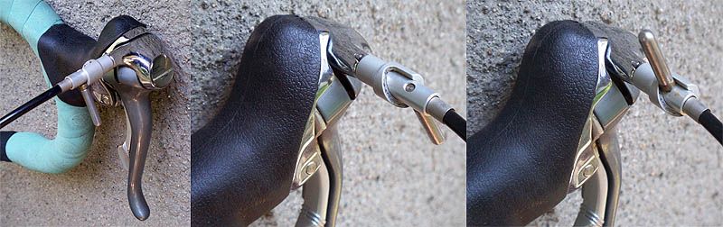

Kann der Shimano DURA ACE ST-7400 vorne 3-fach schalten? oder hat der nur 2 Rasten? Möchte einen verratzten Satz gerne am Crosser testen.

Nein, der geht nur 2-fach. Es gab mal einen Schaltadapter, "Erickson Gizzmo", der die Verwendung einer Dreifach-Kurbel erlaubte. Bei Sheldon Brown (wo sonst) gibt es eine Beschreibung (auf der Seite runterblättern), das Bild habe ich mir mal erlaubt rauszukopieren:
Ok, danke. Dieses Teil zu finden ist dann ungefähr wie ein Sechser im Loto. Werde mich auf die Suche machen, oder eher eine andere Kombination verbauen.

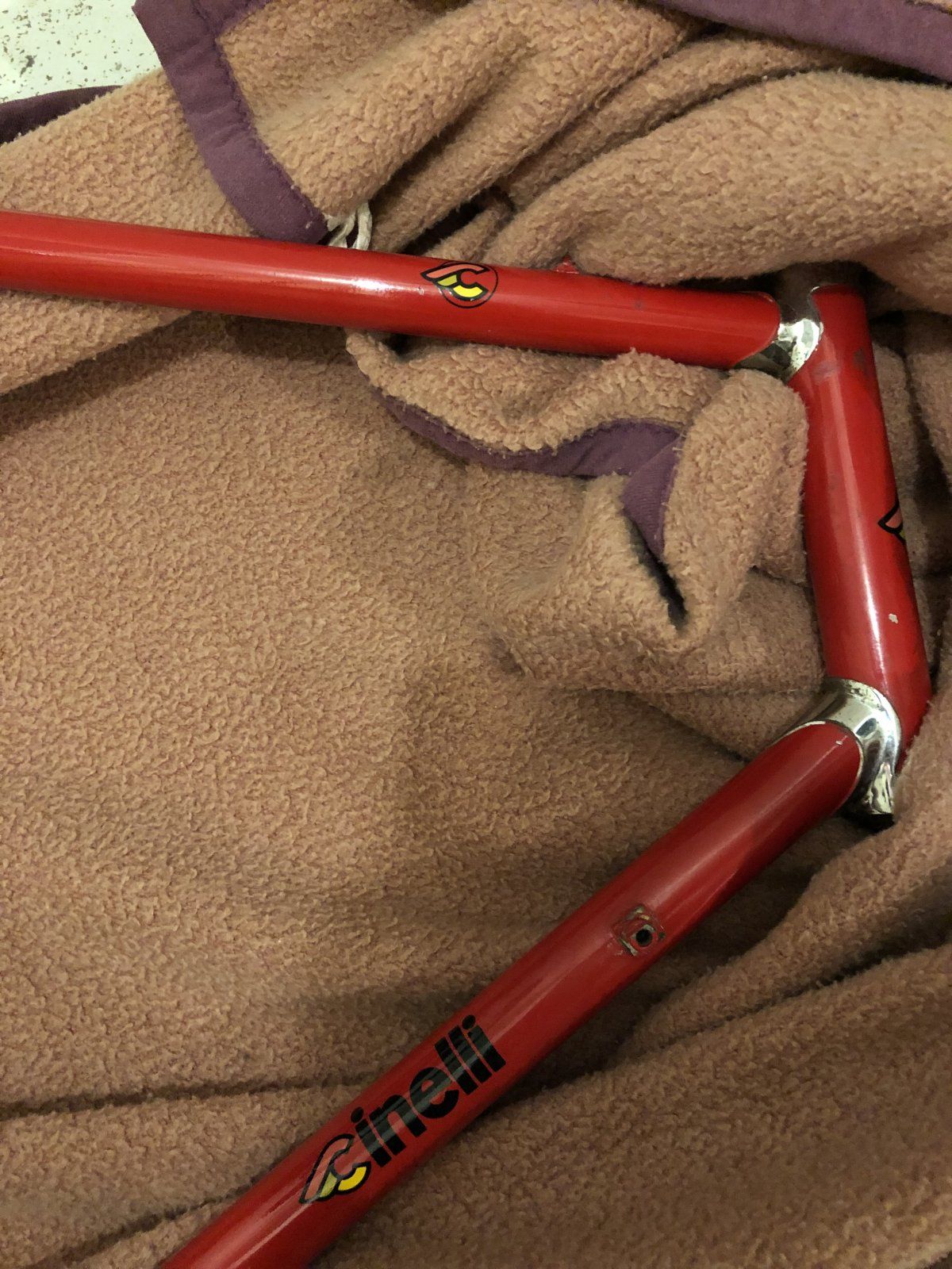

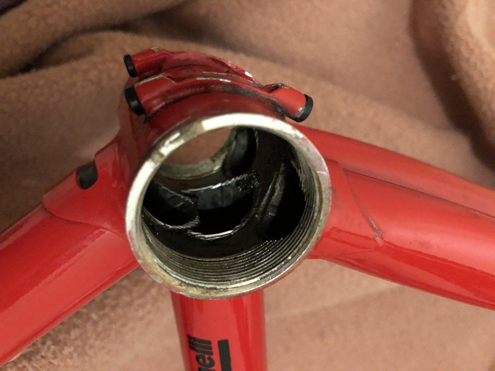

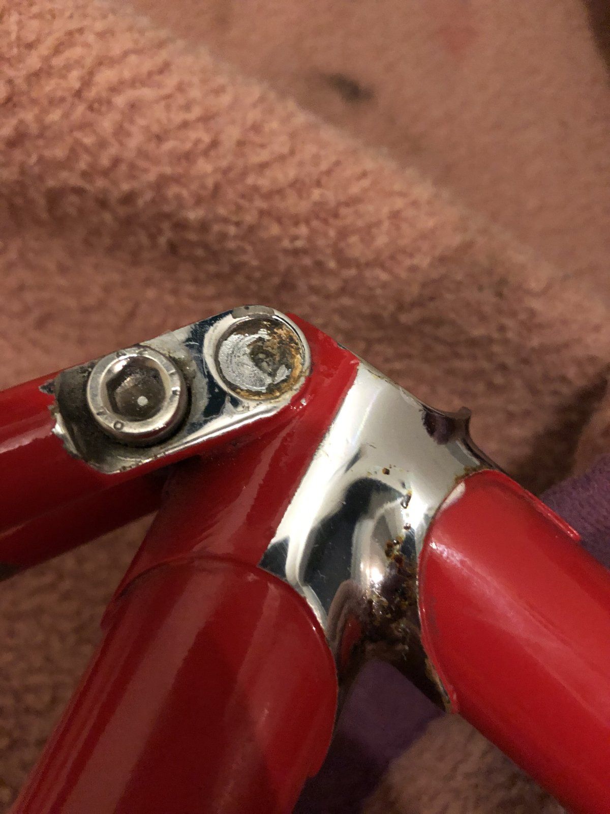

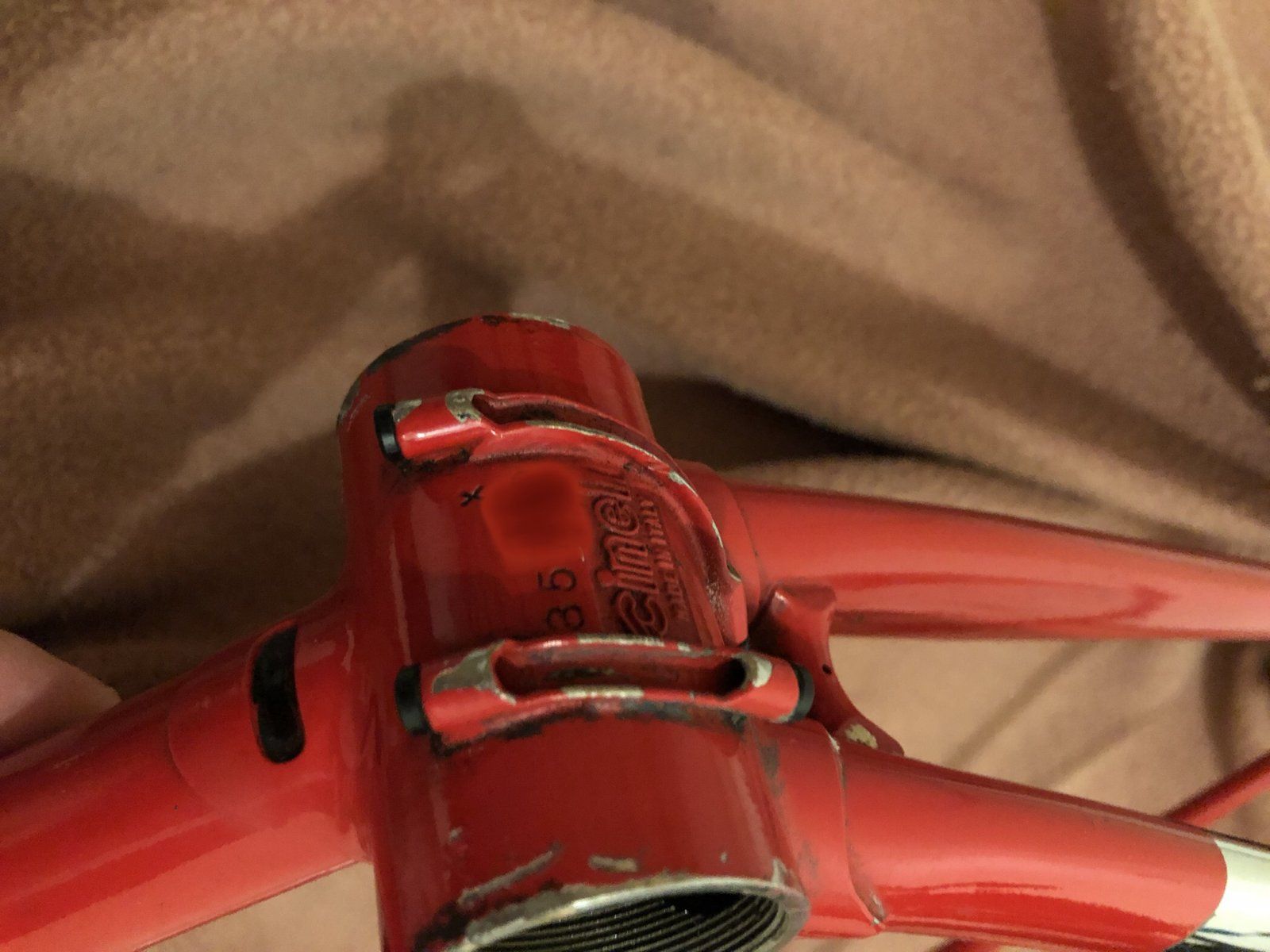

Hallo zusammen, ich möchte bald mit dem Aufbau meines Cinelli supercorsa beginnen. Kann man das Baujahr anhand der Nummer im Tretlager schließen? Diese beginnt (6 stellig) mit 85…

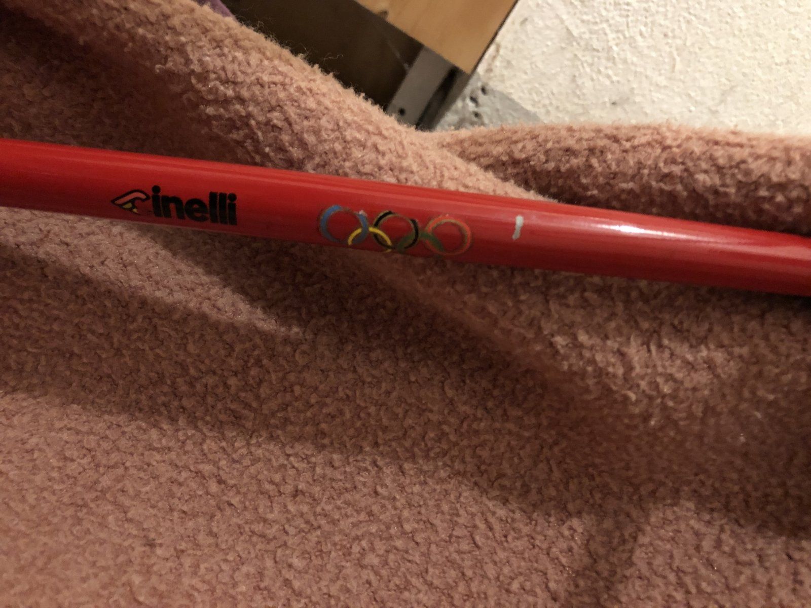

das Tretlager hat keinen Spoiler, was aber vlt an auch der Rahmenhöhe 60 liegen könnte. Einkerbungen für die Pastillen sind vorhanden. Was mir noch aufgefallen ist, ist ein Aufkleber der olympischen Ringe an der Kettenstrebe nicht antriebsseitig.
edit: die Nummer am Tretlager ist 5 stellig und darüber steht ein X
auf vielfachen Wunsch eines einzelnen die Bilder:

Oder hier im Unterforum ist jemand, der sowas "nachbauen" kann? Ich hatte das Teil schon vor 12 Jahren gesucht, in der Hoffnung, so an einem Rahmen mit am Steuerrohr integrierten Zuggegenhalter eine Art "Rahmenschalthebel" zu bekommen, um links mit einem entkernten Record-Ergopwer nochmals Gewicht zu sparen. Der linke Zuggegenhalter von Shimano hatte ja früher auch so eine Art "Rastverstellung", allerdings nur mit kleinen Trimmschritten, für einen kompletten Schaltvorgang hätte das nie gereicht. Leider ließ sich das Teil zum "Überarbeiten" nicht auseinanderbauen (verpresst/verklebt?).

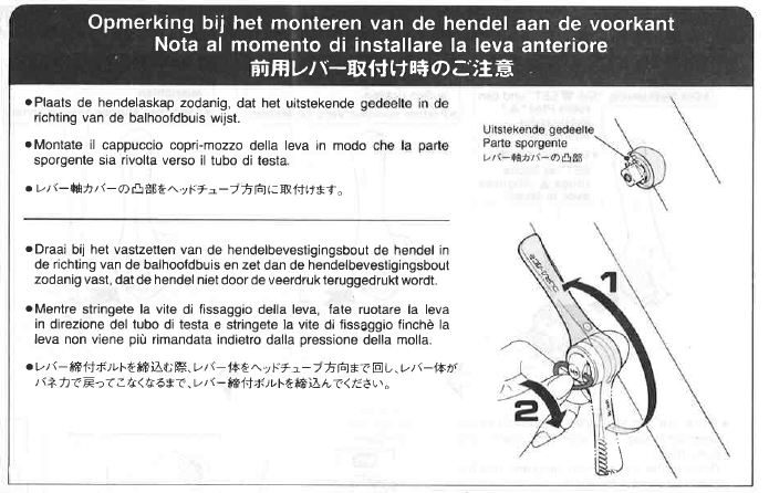

Dura Ace 7400 Schalthebel links. Stellung stimmt wohl nicht... anders gehts aber anscheinend nicht nach Analyse des Aufbaus.
Wo liegt mein Fehler?
Wenn ich mich richtig entsinne hatte der eine Federvorspannung.
Daher muss man ihn "unkonventionell" montieren:
Habe ich, auf die Schnelle, leider in keiner andren Sprache gefunden.
Habe Dir das ganze Manuell angehängt.
Hoffe es hilft.

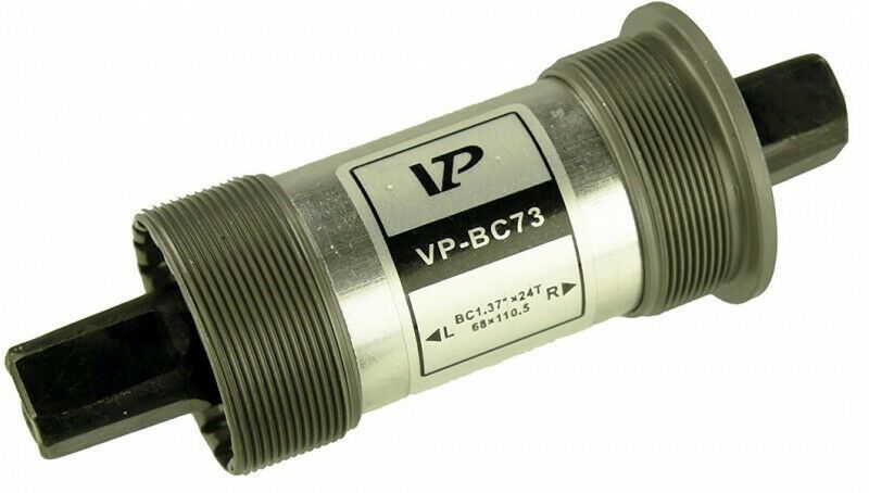

Weniger eine Bastelfrage, aber ich suche ein Patronenlager in 124,5 für eine Sugino BT Kurbel. Mit denen von NECO habe ich bereits Erfahrungen gesammelt, aber die sind derzeit nicht in der vorgenannten Länge zu finden.
Habe nun dieses aufgetan von "VP". Hat da jemand Erfahrungen mit? Kaufen? Lieber lassen?
Dann kauf das doch....die tun sich alle nicht viel.
Erstens sind sie günstig und zweitens haben die Industrielager und halten recht lang.

Wo siehst du da was risikobehaftetes ?
In den Patronenlager aller Hersteller kommen simple Rillenkugellager zum Einsatz , das sind Normteile , es ist völlig egal was aussen drauf steht oder was man sieht , das was man da sieht ist einfach nur notwendiges Beiwerk damit die Kugellager gehalten werden , geringe Unterschiede sind in den Aussenteilen im Material desselben (Plaste,Stahl,Alu) , aber das ist funktionell völlig egal .
