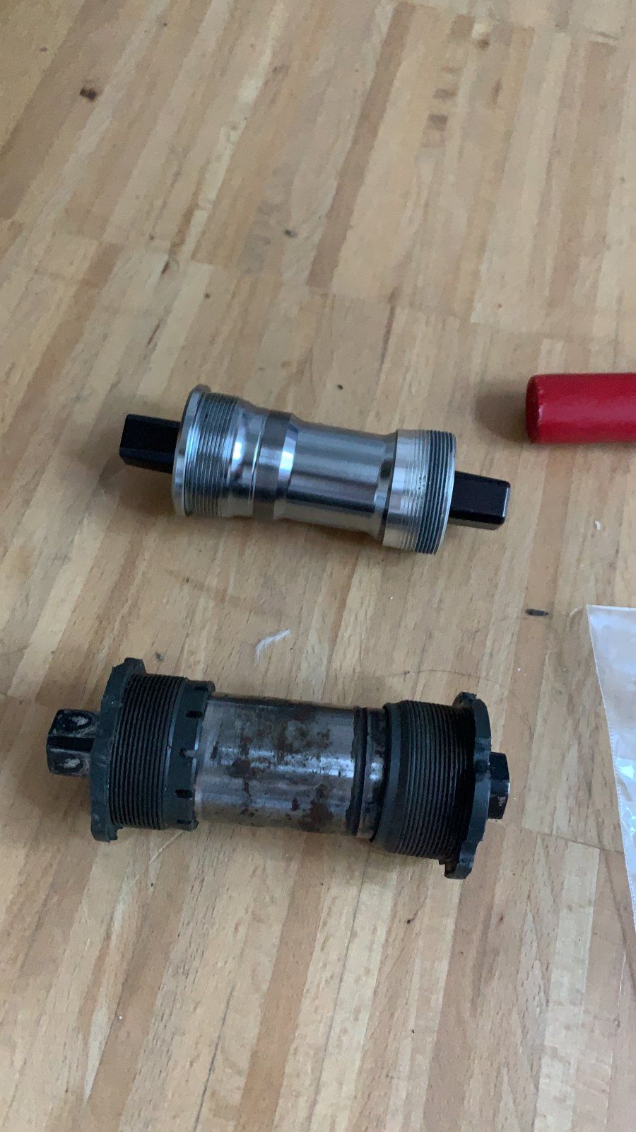

Jetzt wo ihr es sagst. Ist das ein "klassisches" Innenlager oder eine Patrone?Danke für den Hinweis. Da fehlen noch 2-3 Umdrehungen
Der Abstand - Mitte zwischen den Kettenblättern / Mitte Sattelohr - sollte 47,5 mm betragen. Das kann man aber nicht (nur sehr beschränkt) über das Anzugsmoment der Kurbelschrauben steuern, entscheidend ist die korrekte Länge der Innenlagerwelle.Mich wundert es nur dass der Abstand zum

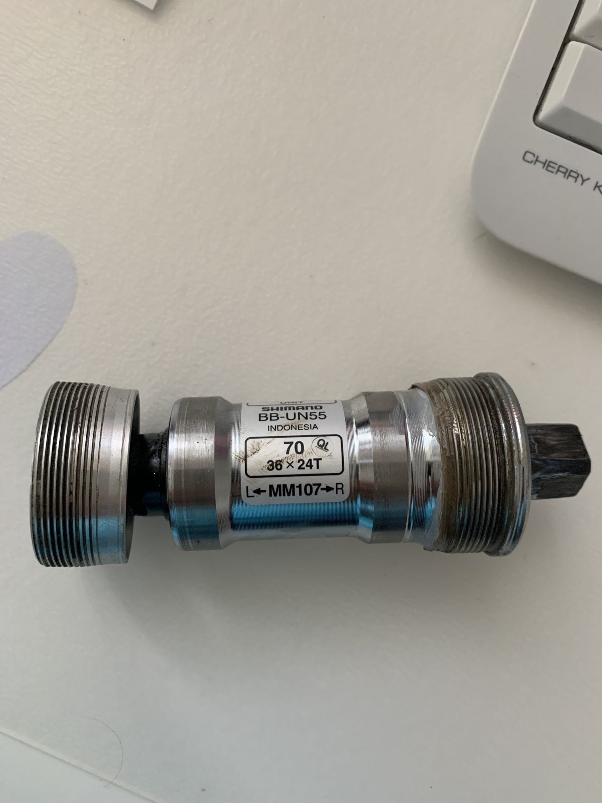

Da habe ich dieselbe Länge wie bei der alten genommen: 107mmDer Abstand - Mitte zwischen den Kettenblättern / Mitte Sattelohr - sollte 47,5 mm betragen. Das kann man aber nicht (nur sehr beschränkt) über das Anzugsmoment der Kurbelschrauben steuern, entscheidend ist die korrekte Länge der Innenlagerwelle.

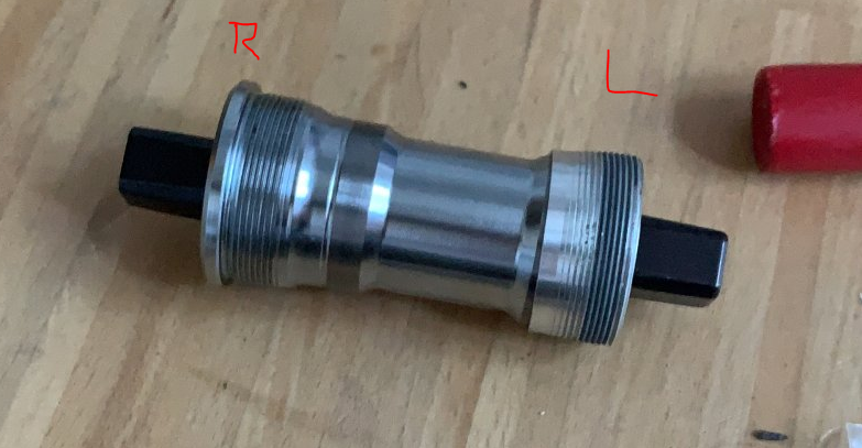

Wie soll das gehen bei rechts / Linksgewinde?Ich glaube, du hast das Innenlager falsch herum eingebaut?!
Der Kragen sollte auf der Kettenblattseite (also rechts = R) sein.

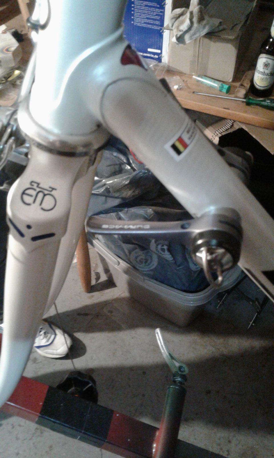

Ne 300 mm Knarre mit entsprechender Nuss Armfest anziehen das langtKurze Frage zum „aufkurbeln“: orientier ich mich am Abstand zum Tretlager oder an irgendwelchen Nm-Angaben? Letzteres wird schwer, mein Drehmomentschlüssel geht nur bis 24 Nm und der fürs Auto hat zu große „Nüsse“Anhang anzeigen 948244
War genau so drin. Steht ja extra R und L draufIch glaube, du hast das Innenlager falsch herum eingebaut?!
Alles klar, dann ist ja gut.War genau so drin. Steht ja extra R und L drauf![]()

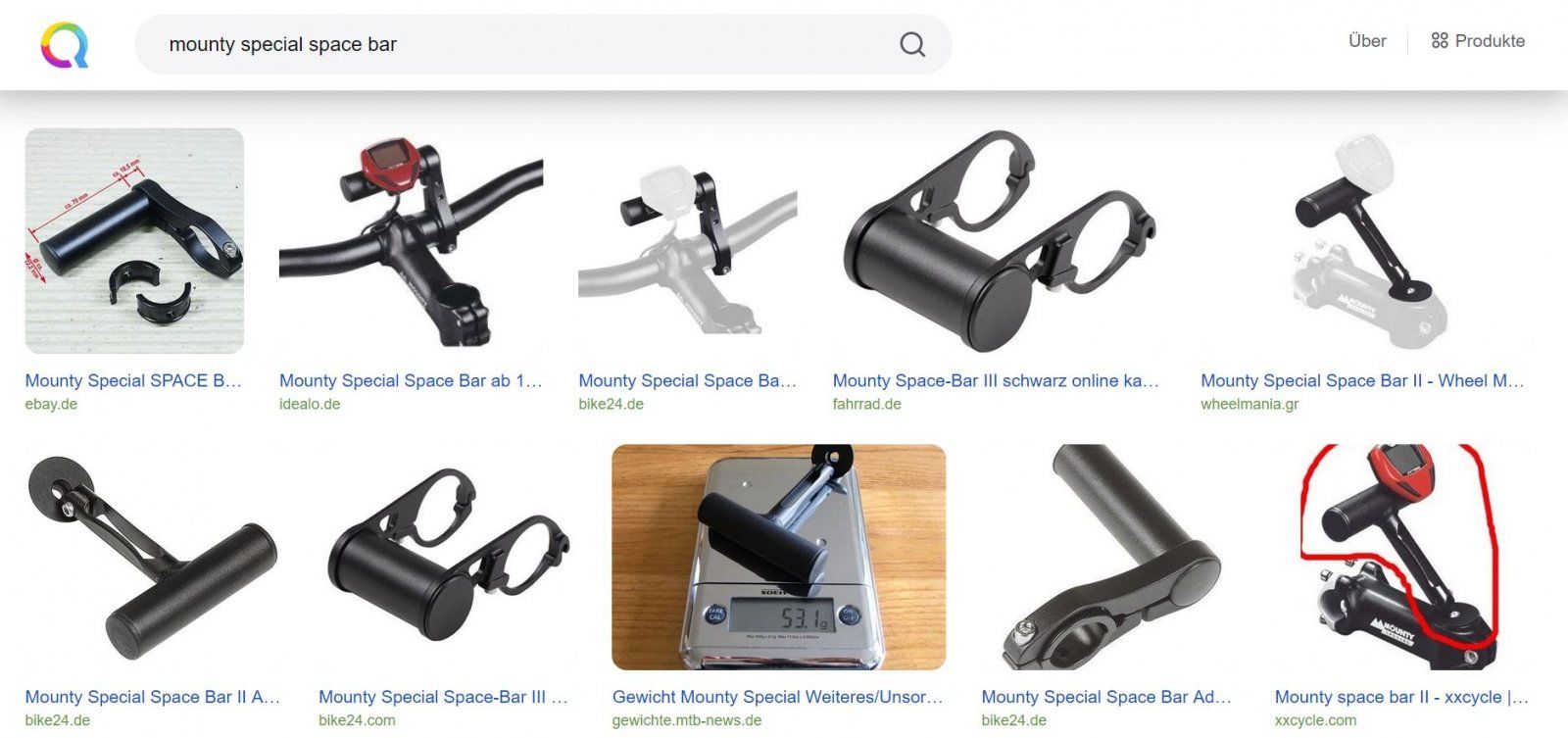

Was meinst du?moin,
googel mir gerade einen Wolf, ich suche einen Adapter:
um an einer klassischen Stahlgabel
einen Scheinwerfer, oder ein beliebiges, mit Lenkerschelle ausgestattetes Ding (Tacho) zu montieren, gibt es sowas?
Also ein 26mm-Zylinder mit Schellen für Gabelbefestigung? Notfalls auch Achsmontage. Sieht wahrscheinlich nicht aus, mir egal, freu mich über alles, was hilft.
nee, danke, eher sowas ähnliches:.
Ich glaube, das schon irgendwann mal gesehen zu haben, vielleicht ja hier.
