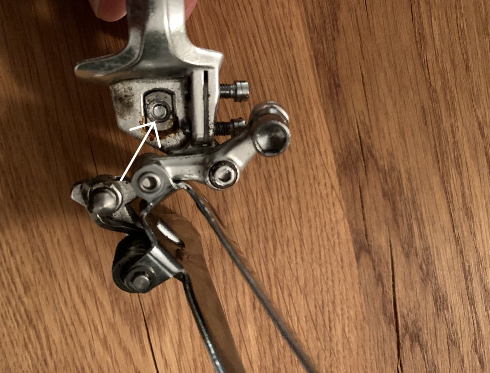

Irgendwie habe ich ein Problem mit dem Umwerfer, er hat keine Spannung... ist hier was abgebrochen?
Da scheint tatsächlich etwas abgebrochen zu sein. Ich kann das Modell nicht erkennen, bin aber der Meinung, dass der Käfig ebenfalls in der Mitte "fixiert" sein sollte.

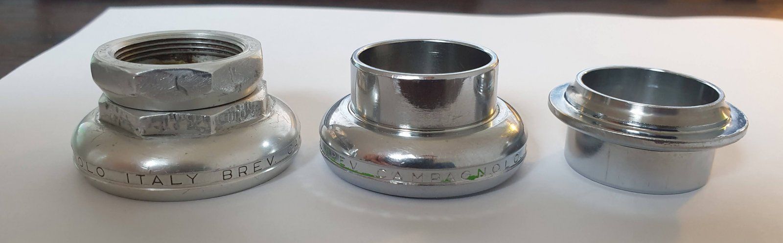

Fragen an die Campa-Experten zu folgendem Steuersatz...
Die linken, oberen beiden Teile sind aus Alu, der Rest aus Stahl.
Ist das dann eine Mischung aus SR (oben) und NR? Kann ich das so verbauen?
Welche genauen Kugelgrößen (oder Ringe) brauche ich dafür?
Vielen Dank und Grüße, Dave
