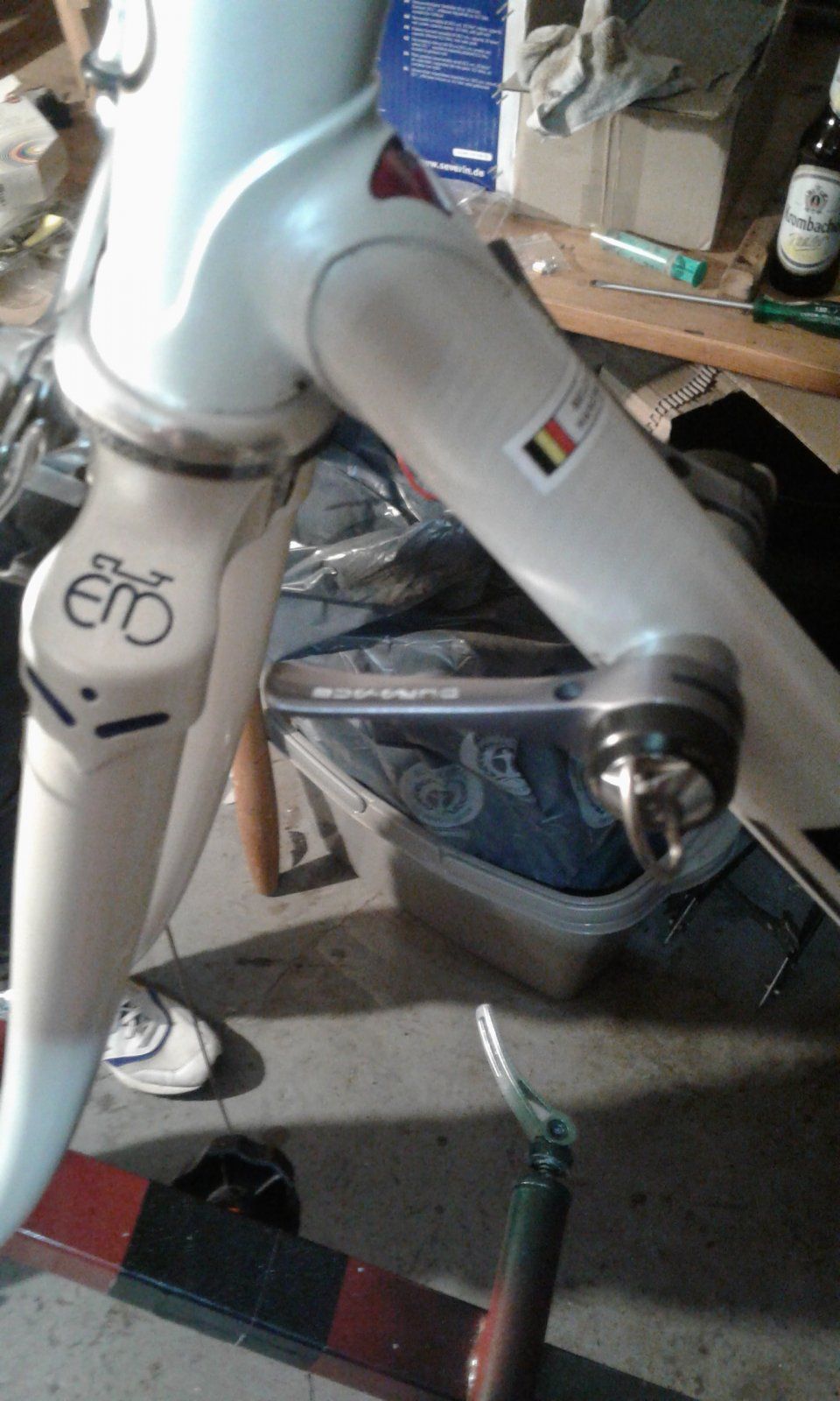

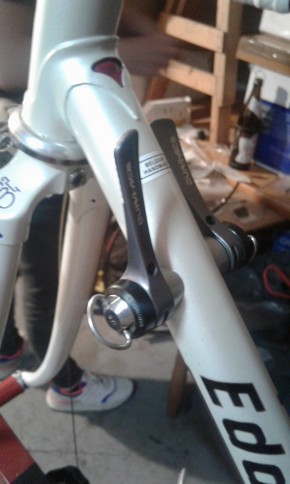

Der Anschlag gehört so, dass der Schalthebel parallel zum Rohr ist.
Der Hebelstop muss parallel zum Unterrohr bei 12 Uhr liegen

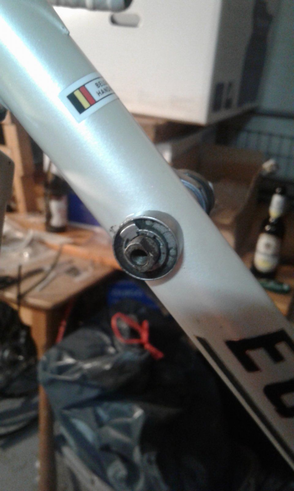

Zeig Mal den Adapter
der Rahmenadapter könnte 180° versetzt angebaut sein. Anschlag muss nach oben und Hebel mit Vorspannung montiert weden...
Das ist die Alternative 180grad versetzt:
In dem Fall steht der Adapter so:
Danke schonma!
So ist es richtig.
... und jetzt kommt bestimmt gleich wieder die Diskussion mit "bei mir ist der Hebel aber gerade", "ich kenne das nur so" und "es gab solche und solche Ausführungen" - genau wie alle 4-6 Monate.
Wenn dem so sei ,dürfte der rechte sich nicht parallel stellen lassen
ergo 2 verschiedene Adapter
Das ist auch so. Die Adapter sind in der Tat oft, aber nicht immer linx so, dass der Hebel nicht ganz parallel zum Rohr steht. Ich hatte das in der Tat bei meinen allerersten Shinmanohebeln und deswegen sehe ich das als normal an. Gestört hat es mich nie, es ist sogar etwas ergonomischer, weil der Hebel in der Stellung etwas besser zu greifen ist.
Jo. Das wirds sein. Schade, sieht kacke aus :-D
Verstehe ich nicht, fährst du hinten auch immer das Ritzel damit der Hebel parallel zum Rohr steht? Wenn vorn großes Blatt, steht der auch nicht parallel... Hab ich mir nie Gedanken drüber gemacht.
Kannst natürlich auch Hasenohren fahren, sehen top aus, Bedienung ist sehr leicht, klicken aber nicht.

Dura Ace 7400 Schalthebel links. Stellung stimmt wohl nicht... anders gehts aber anscheinend nicht nach Analyse des Aufbaus.
Wo liegt mein Fehler?
so wird der m.W. nur als Ausgangsstellung montiert (...s. Shimano Manual SL-7402) bevor der Schaltzug eingefädelt wird der ihn parallel zum Unterrohr hält - ggf. müsste Dein Schaltzug zu lang sein
https://www.rennrad-news.de/forum/threads/montageanleitung-shimano-rahmenschalthebel-sl-6401.104615/
