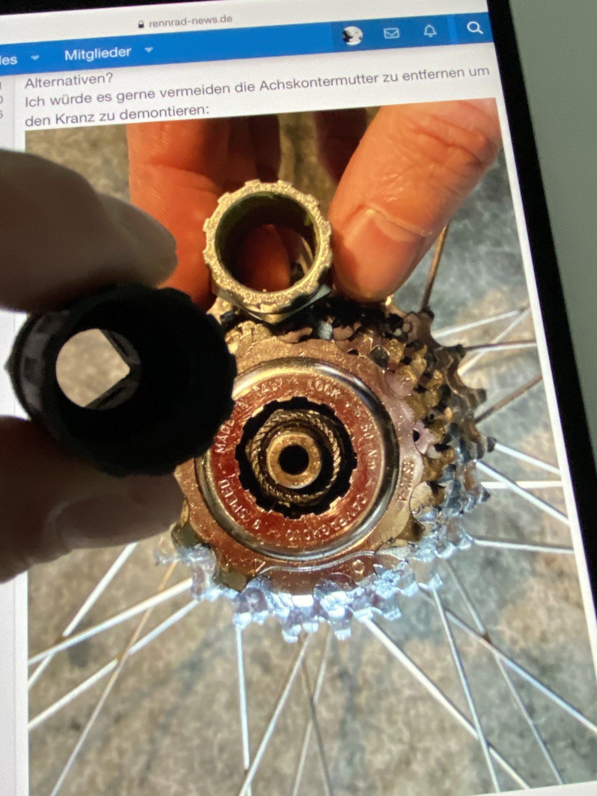

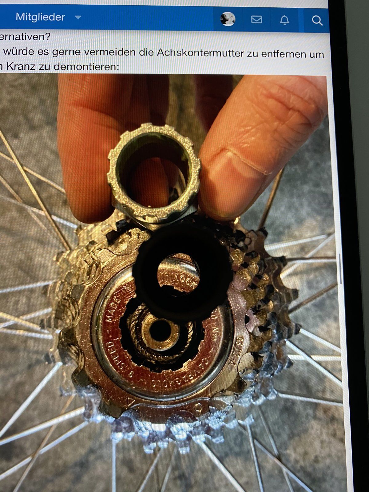

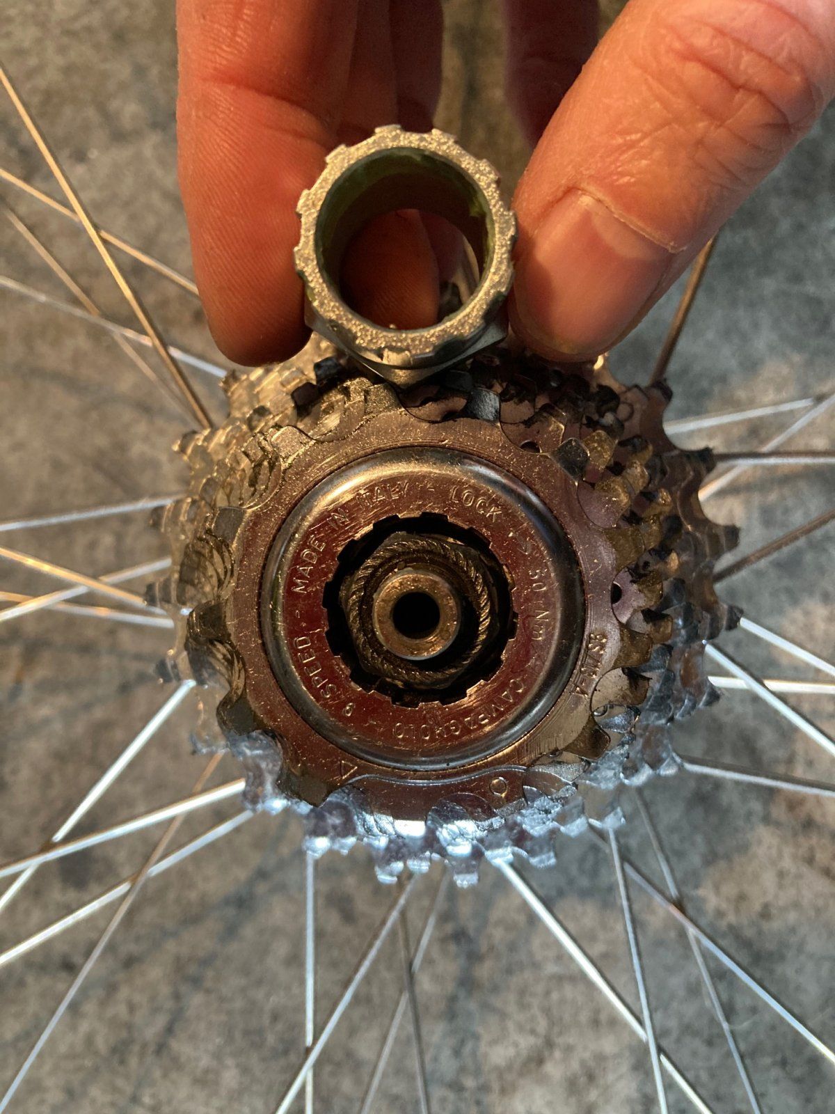

Moin,
möchte den Lockring einer Campa 9-fach Kassette mit einem Cyclus Campa Abzieher lösen.
Funktioniert aber nicht, da die Achskontermutter im Weg ist, bzw. der Cyclus Abzieher zu dickwandig ist und nicht über die Mutter geht.
Muss ich den originalen Campa Abzieher besorgen oder gibt es Alternativen?
Ich würde es gerne vermeiden die Achskontermutter zu entfernen um den Kranz zu demontieren:
Ich hab den von XLC, der passt bei mir über die Achsmuttern….
Wenn es also schnell gehen muss, komm rum. Ich denke aber, du brauchst den ja dann eh öfter…
Gruß Marcus…
Anhang anzeigen 942529Anhang anzeigen 942530
Gruß Marcus…
Hallo Marcus,
danke fürs Angebot. Ich denke ich werde ihn mir bestellen. Mir war ja wichtig zu verstehen welcher Abzieher passt.

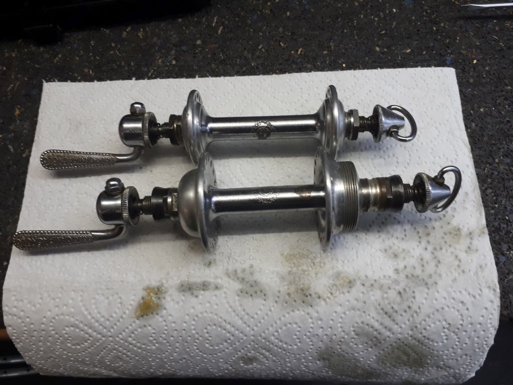

Wären die richtig und wird 6,350 Standardmäßig verwendet? Dann würde ich sofort 100 bestellen.
Will das Lager nicht entsorgen und für ein Rad das nur selten gefahren wird hoffe ich das es auch mit dem Materialschaden noch langt, möchte es zumindest einmal ausprobieren.
Mach doch die Welle mal richtig sauber, und spanne sie mal in eine Bohrmaschine, und bearbeite die Laufflächen mit Schmirgelleinen, und mach dann noch mal ein Foto, ich sehe da viel Dreck und altes Fett aber noch kein starkes Pitting. Die normale Record Wellen sind eigentlich ziemlich haltbar, im Vergleich zu den Titanwellen.
Ab wann hat Campa die Naben mit "Record" beschriftet? Ende der 60er?
Sind jetzt alle Kugeln von www.kugel-winnie.de Schrott? Oder nur die Edelstahl-Qualität?
Nee , die sind alle ok , Edelstahl ( richtig : Rost - u- Säurebeständiger Stahl ) ist nicht so hart wie normaler Kugellagerstahl , wenn du oft unter Wasser oder im Watt an der Nordsee fährst könnte man "Edelstahl" Kugeln wählen , sonst eben nicht , machen keinen Sinn ( genau wie Keramiklager )

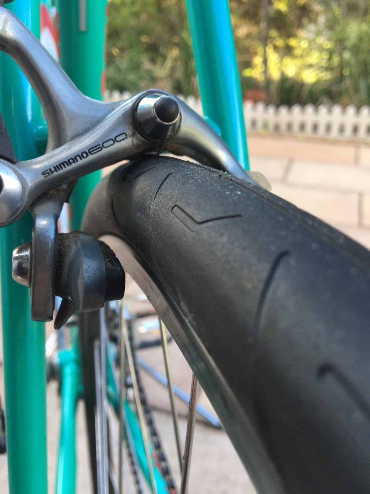

Nachdem ich die Reifen samt Schlauch gewechselt habe kann ich nun nicht mehr fahren, da die neuen Reifen "zu hoch" sind, heißt am Rahmen/Bremse anstoßen. Gewechselt hab ich von 23er (vorher) auf 28er Conti Grand Prix. Logischerweise wächst mit der Breite auch die Höhe marginal, jedoch hätte ich nicht gedacht dass das so ne enge Nummer wird.. Hat hier jemand ne Idee wie ich da bisschen Abstand rein bringen kann, dass die Räder sich wieder normal drehen können oder hilft da nur zurückschicken und bei dünneren Reifen bleiben? (Geht um ein 1988er Koga GranWinner)
Weniger Druck ;) ;)
