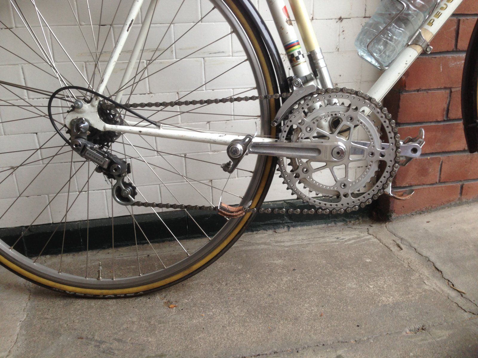

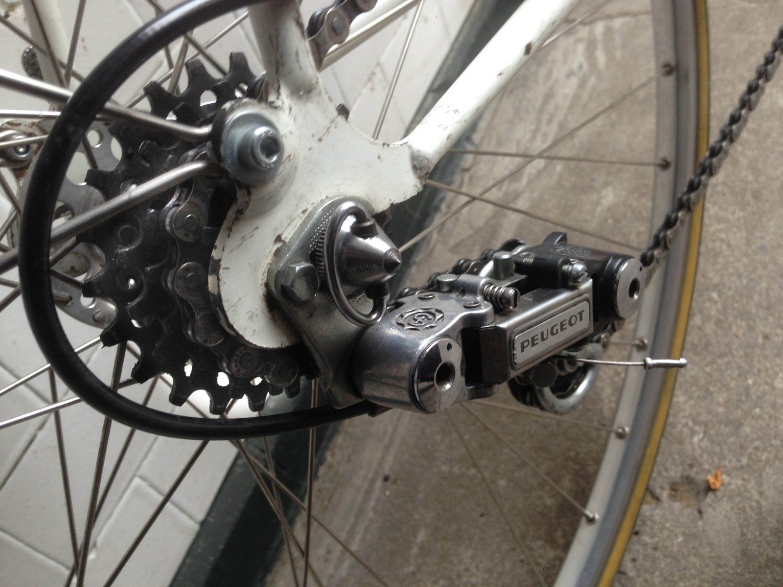

woran liegts?
an meinem franzosen renner schalte ich hinten per simplex hebel einen 5-fach maillard kranz mit einem simplex schaltwerk. die beiden äußeren und die beiden inneren ritzel laufen absolut geräuschlos und geschmeidig. das mittlere ritzel läuft ungefähr so, als würde man einen sack rostiger schrauben schütteln. hin und her justieren mit dem hebel bringt quasi nix. das mittlere ritzel ist nicht stärker abgefahrene als die anderen ritzel und der ganze antrieb ist sauber. sobald vom mittleren ritzel aufs nächste ritzel geschaltet wird - hoch oder runter - ist ruhe. das phänomen ist relativ neu, seit 4 oder 5 ausfahrten.
viel möglichkeiten zur justage bietet der aufbau ja nicht. ich würds jetzt mit einer neuen kette probieren. dann käme der kranz dran. oder gibts noch etwas, was hier auf jeden fall probiert werden sollte?!

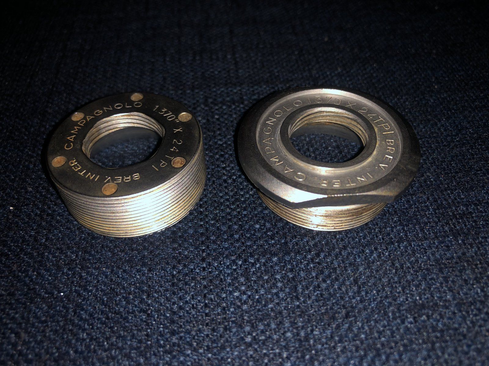

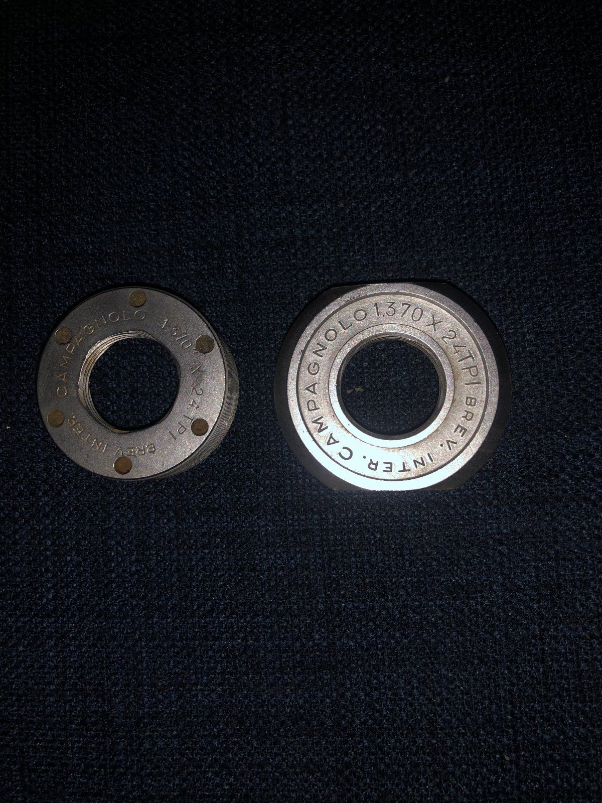

Mal eben schnell ne bastel Frage, habe ein altes Campa Super Record Inenlager ausgebaut und würde gerne die Kugeln der Lager tauschen, kann mir jemand sagen welchen Durchmesser diese haben und wo ich die beziehen kann🤔
Einfach messen mit nem Messschieber,oder Velobase,Super Record aufrufen da steht die Kugelgröße
Kugeln lose gibt's beim örtlichen Kugellager Fachhandel oder bei Kugel Winni WWW
Aber bestell dann in Kugellager Qualität die sind genau so gut ,wie die mit dem Campa Logo & nicht Edelstahl Kugeln
Das ist ein Record Lager mit 2x11 1/4" Kugeln. Super Record hatte 2x14 und kleinere 3/16" Kugeln.

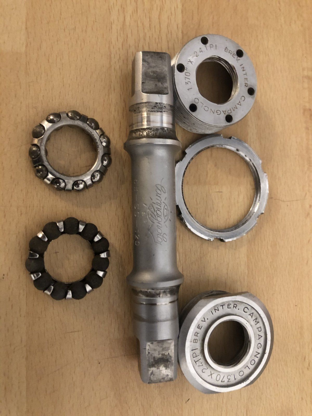

Das Lager braucht keine neuen Kugeln mehr , das ist Schrott , die Welle ist total ausgelaufen ( nennt sich Pitting diese Art Materialausbrüche ) wie sehen die Laufbahnen in den Schalen aus ?

Woran erkennst du denn unterschied? Ich hab eben bei Velo Base geschaut und finde die Form der rechten lagerschale nicht, meine hat eine Kante, die da gezeigte record ist flach 🤔

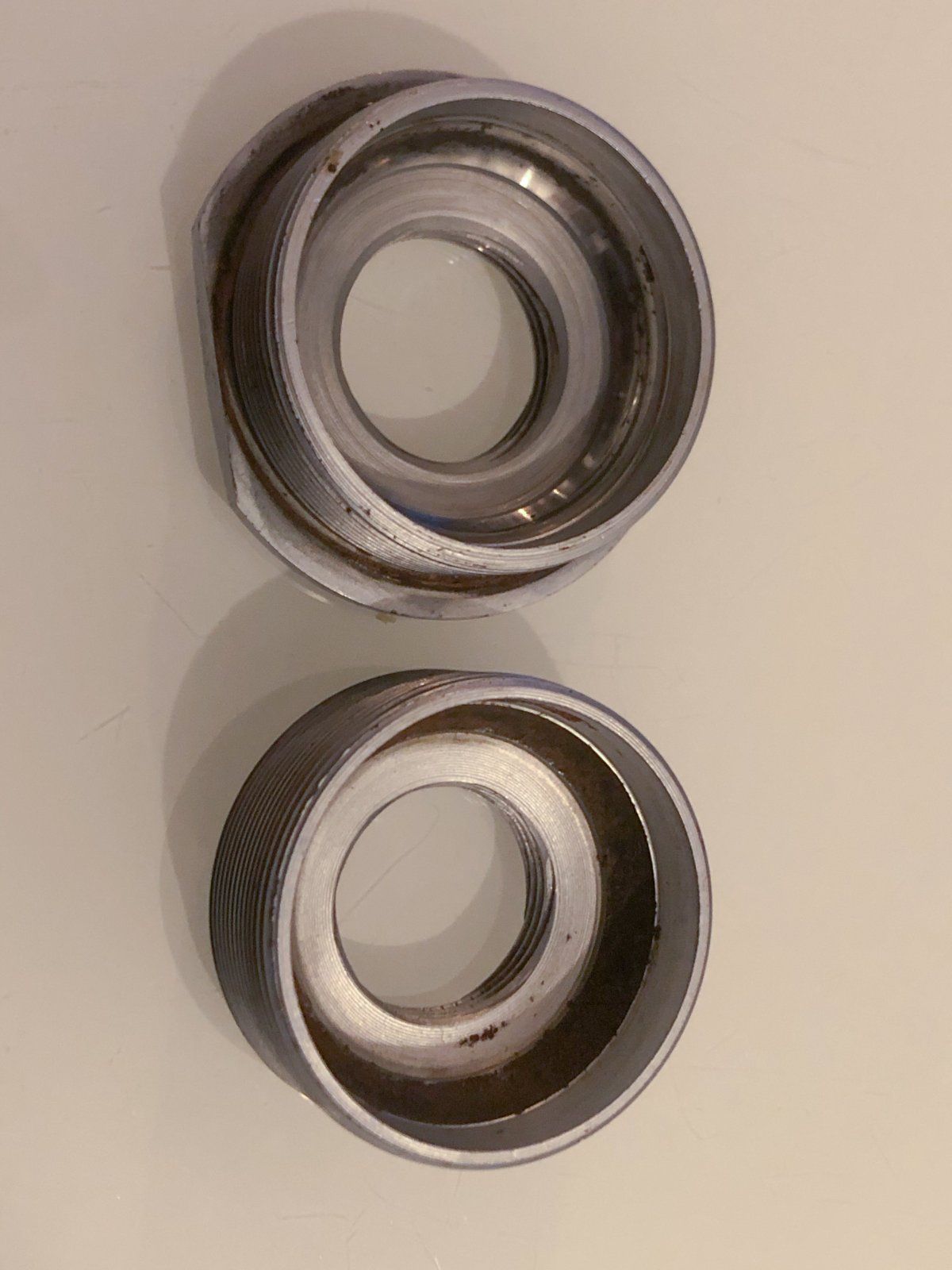

An der Linken das sind Reflexe vom Licht, die Flächen sind glatt... muss irgendwie den letzten Rest rausbekommen, hatte es schon über Nacht in Waschbenzin. Die Rechte hat noch dicke Reste vom Lagerfett.

Das Super Record Innenlager hat eine Titanwelle und Schalen aus Alu mit einpressten Stahllaufbahnen und eben 2x14 kleinere Kugeln, das "Nouvo Record" oder "Record" Innenlager hat Stahlschalen, Stahlachse und weniger aber größere Kugeln. Vielleicht trägt zur Namensverwirrung bei, dass ab den frühen 1980ern die "Super Record" Gruppe wegen prominenter Titanwellenbrüche mit dem einfacheren "Nuovo Record" Innenlager ausgeliefert wurden. Kann also gut sein, dass dein Lager aus einer kompletten "Super Record" Ausstattung stammt, ist aber trotzdem das einfachere mit den dicken Kugeln.
Die rechte Seite an sich gut, reine Rillen oder sonst was...bei der Linken hängt noch hartes lagerfett drin das nicht raus will, möchte da aber nicht mit einem Schraubenzieher dran kratzen, hat jemand einen Tip?
Spüli + kochendes bzw. sehr heisses Wasser in eine Plastikschüssel und Teil einweichen lassen, dann sollte sich nach ein paar Minuten das Fett gelöst haben (ist nur eine Metallschale ohne Gummidichtung oder?) und du kannst es mit einer alten Zahnbürste im noch warmen Zustand abreiben.
Ja ist nur eine Metallschale ohne Dichtung.
Dann werde ich es mal über Nacht einlegen 🙂 Dankeschön
