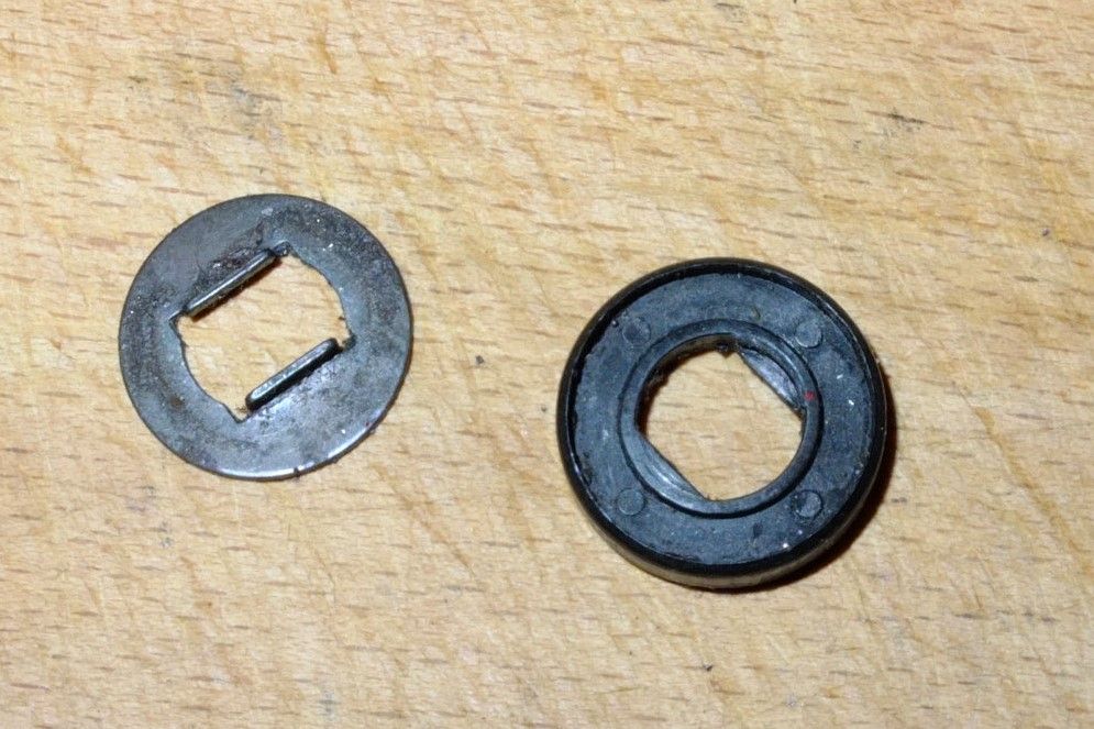

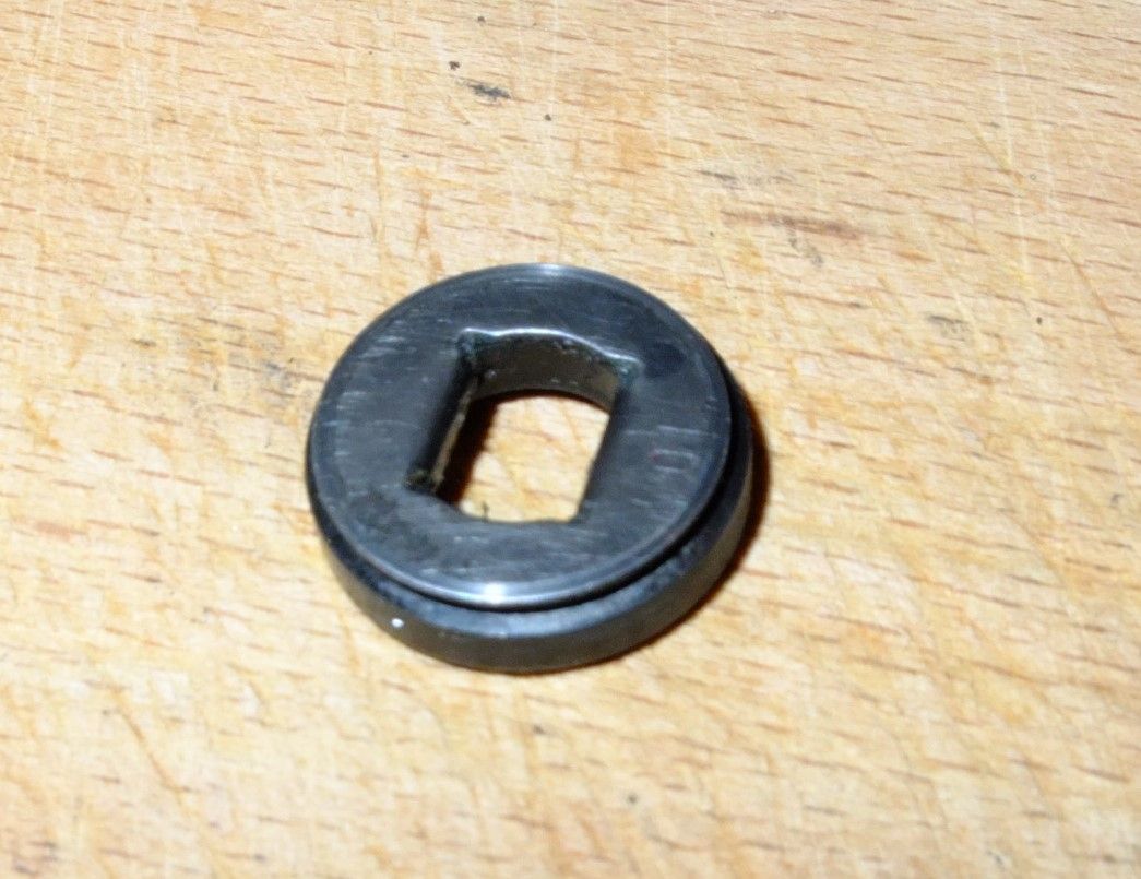

Ok, das machts dann wieder etwas schwieriger, hab grad mal geschaut... und nichts gefunden... dann muss ich wohl an der Stelle improvisieren....
Rumliegen wird wohl eher niemand diese Teile haben?
Danke👍🏼
Ich glaube ich habe noch 2 solche Reibscheiben in der Grabbelkiste , geb mir mal per PN deine Adresse bitte .

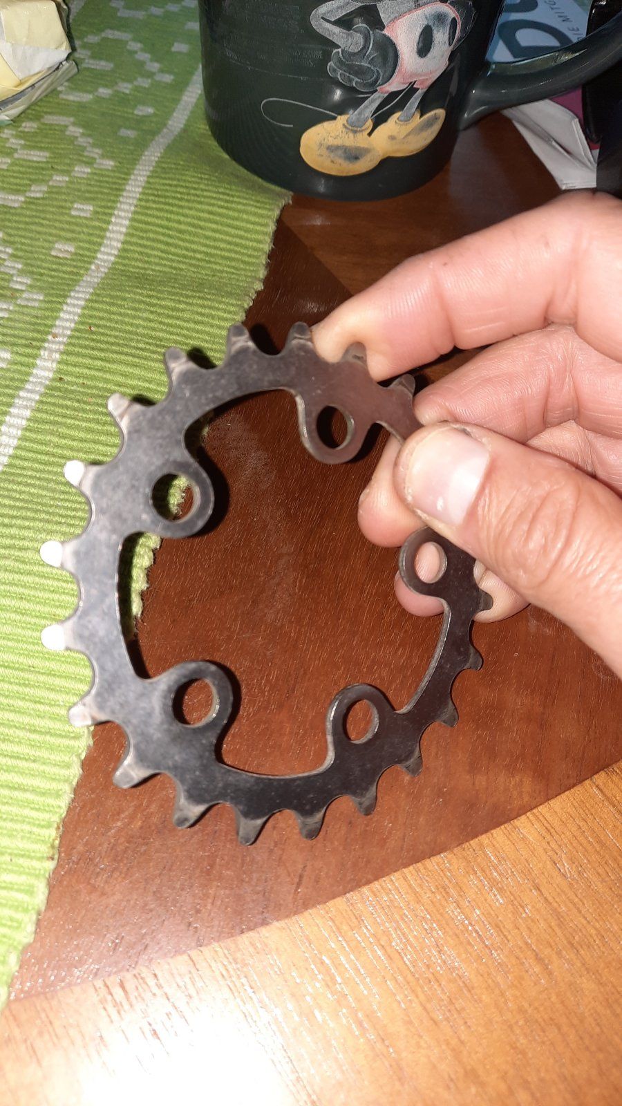

N'Abend,
mal eine Frage zum MTB: Welche Seite dieses kleinen KB gehört Richtung Kurbel? Die mit der Schrift oder die ohne?
Wenn ich mir die Zähne ansehe, würde ich sagen, die Seite mit Schrift gehört Richtung Innenlager, ohne Schrift gehört entsprechend Richtung Kurbel (also nach außen). Oder?
Nach den Abdrücken war es zumindest vorher mal andersrum montiert. Aber heißt ja auch nicht, dass das anders war 🤔
Auf dem jetzigen ist die Schrift nach innen, aber ist auch kein Shimano (ist Sugino).
Danke für die Nachhilfe.

Ich würde Schrift zur Kurbel sagen. Auf den Bildern wirkt es konkav damit es nicht mit dem mittleren KB ins Gehege kommt? Aber ich habe auch keine wirkliche Ahnung davon, wäre nur meine Idee dazu.

Schrift nach innen Richtung Lager, das ist anhand der Zahnform/Kröpfung auch logisch.

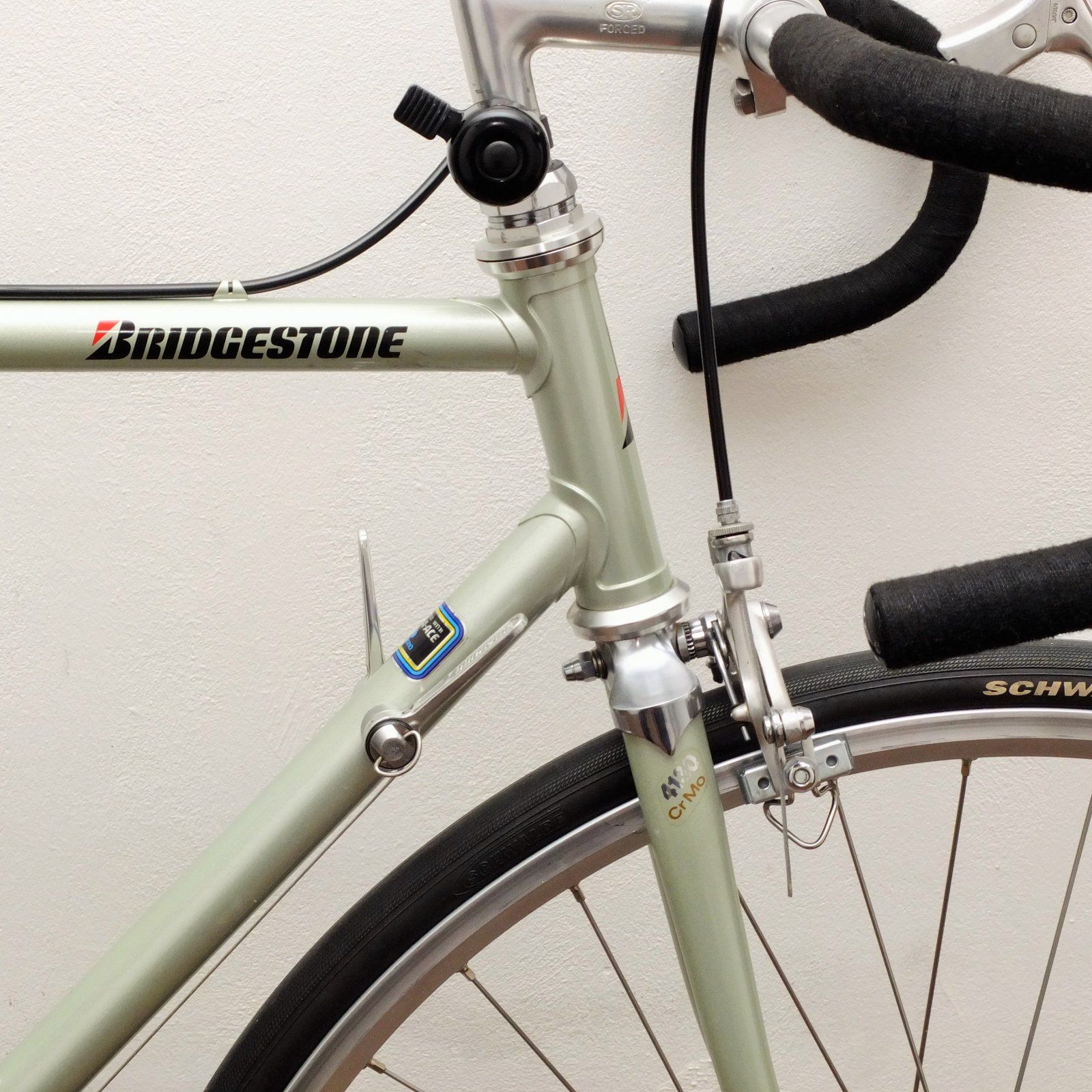

Wo bekomme ich diese dünnen, eng anliegenden Schutzhüllen für den Schaltzug?
Erste Googleversuche haben mir den Begriff "Liner" ausgeworfen. Sie haben einen Innendurchmesser von 2,1mm. Sind diese das? Das kommt mir erstmal etwas "groß" vor, wenn der Schaltzug nur 1,2mm Durchmesser hat.
Und ergeben diese überhaupt Sinn? Nutzt Ihr so etwas?

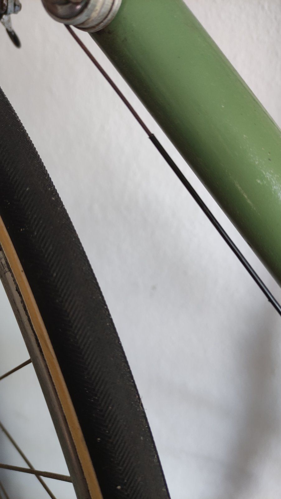

Ich hab diese Dinger bei der Verlegung der Züge zwischen zwei Ösen auf dem Oberrohr am Crosser. Liegen quasi "locker" zwischen den Ösen. Der Sinn erschloss sich mir nicht, der nackte Zug hätte es da m.E. auch getan, zumal sich dann auch kein Dreck in den Hüllen ansiedeln kann. Nachfrage im Radladen: "Sowas hatte man mal, macht man heute nicht mehr."
Frage jetzt: Ist das so? Und welchen Sinn hatten die zumindest mal bzw. was hat man sich dabei gedacht?
Die sollen den Lack schützen. Kleine Gummiringe, auf den Zug gefädelt, sind effektiver.
Einsatzzweck: Verringerung von Reibverlusten , zb. unter dem Tretlager wenn das Seil direkt auf dem Tretlagergehäuse liegt und sich da langsam einfräst .
Bei deiner Schilderung oben auf dem Rohr frei rumhängend völlig sinnlos .

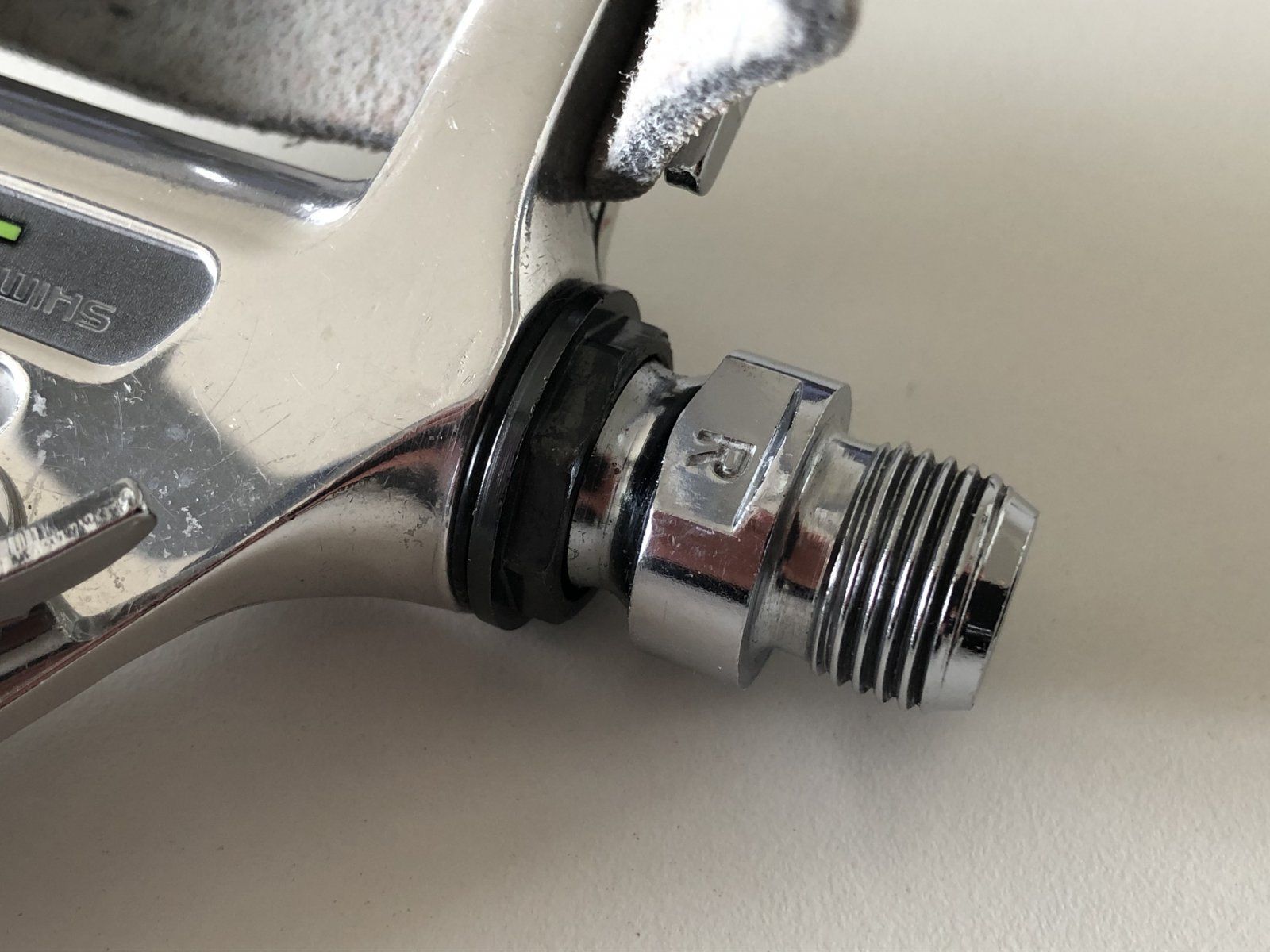

Würde gerne die Achse eines Tricolor Pedals ansehen da sie leicht rau dreht.
Habe versucht es einfach mit einem 17er Schlüssel aufzudrehen, gelang mir bisher aber nicht. Oder dreht das in die entgegengesetzte Richtung?
