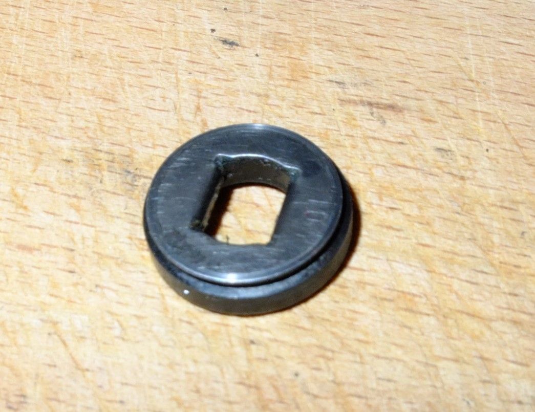

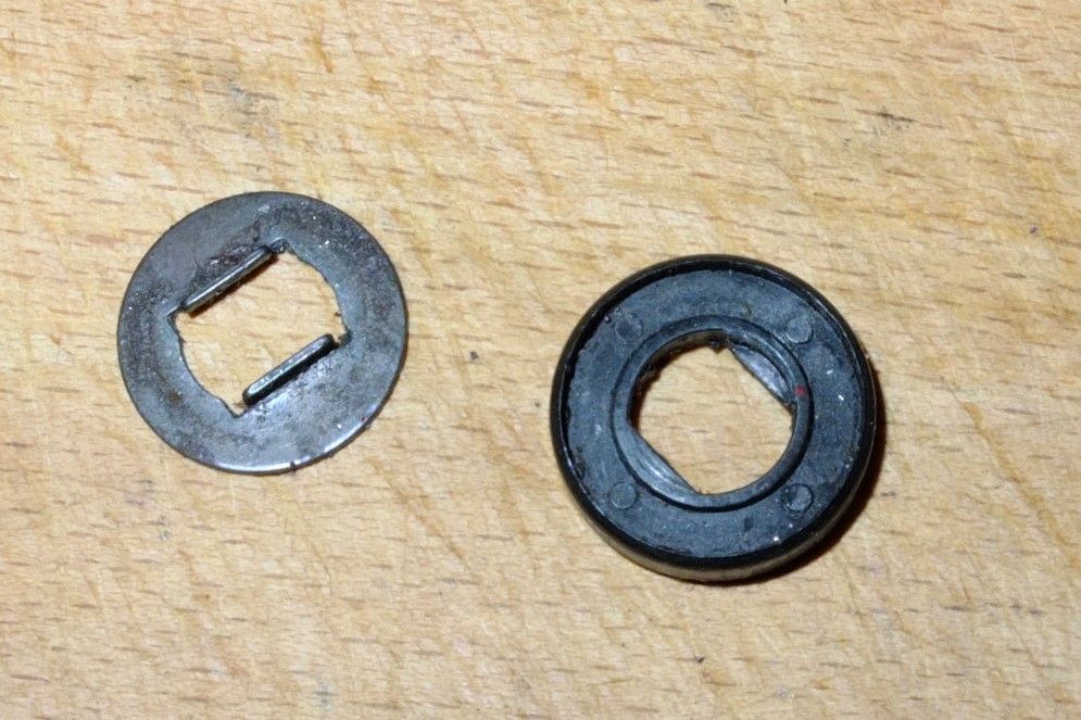

Staubkappen sind was für Wandhänger
Ich habe das so verstanden, daß Kurbelschrauben aufgrund der Vierkantverbindung Alu-Stahl ihre Vorspannung verlieren und sich dadurch lockern können. Das sollen die Staubkappen verhindern. Bin aber nicht vom Fach und ich benutze an dieser Stelle eh Schraubensicherung. Staubkappen dann für die Optik.
