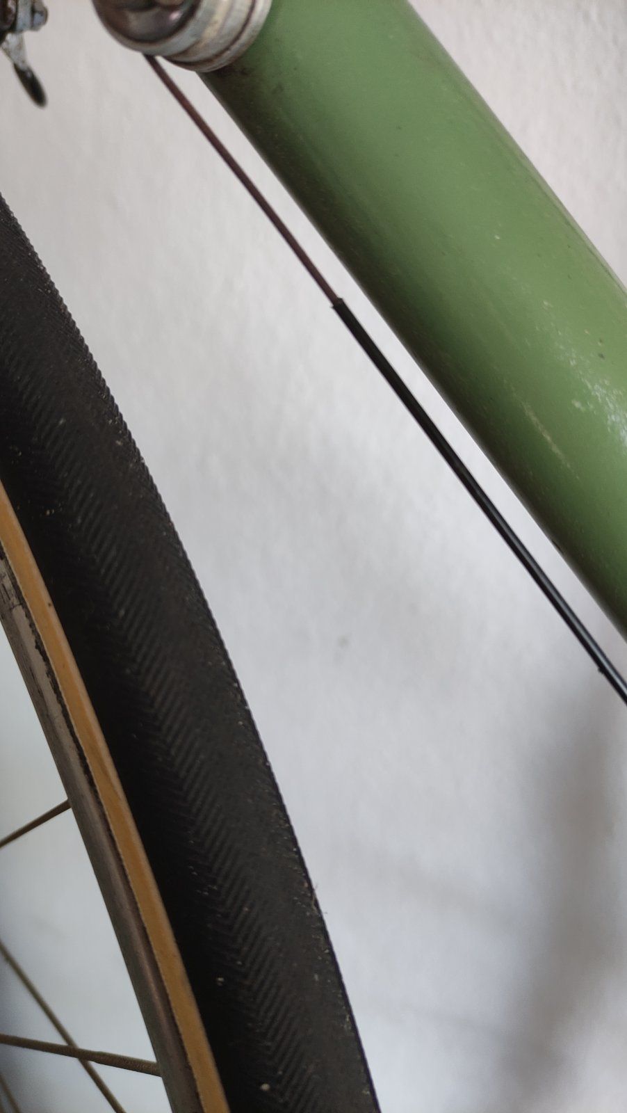

Ich hab diese Dinger bei der Verlegung der Züge zwischen zwei Ösen auf dem Oberrohr am Crosser. Liegen quasi "locker" zwischen den Ösen. Der Sinn erschloss sich mir nicht, der nackte Zug hätte es da m.E. auch getan, zumal sich dann auch kein Dreck in den Hüllen ansiedeln kann. Nachfrage im Radladen: "Sowas hatte man mal, macht man heute nicht mehr."
Frage jetzt: Ist das so? Und welchen Sinn hatten die zumindest mal bzw. was hat man sich dabei gedacht?
Einsatzzweck: Verringerung von Reibverlusten , zb. unter dem Tretlager wenn das Seil direkt auf dem Tretlagergehäuse liegt und sich da langsam einfräst .
Bei deiner Schilderung oben auf dem Rohr frei rumhängend völlig sinnlos .

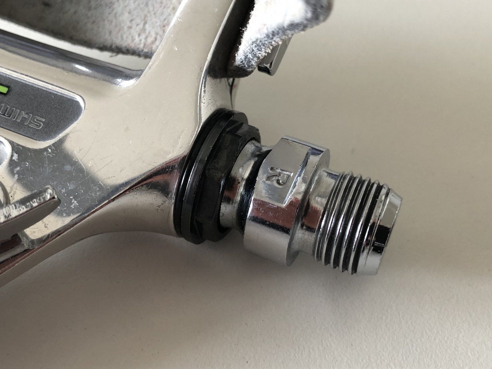

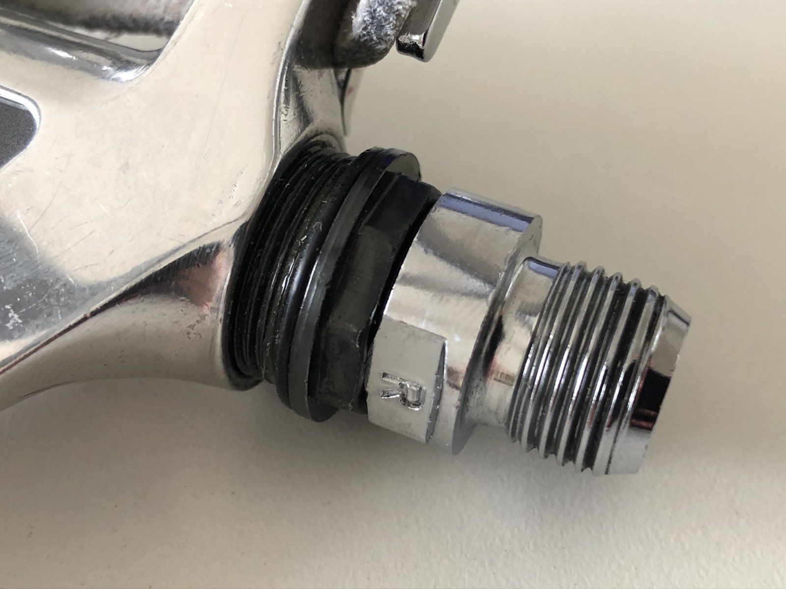

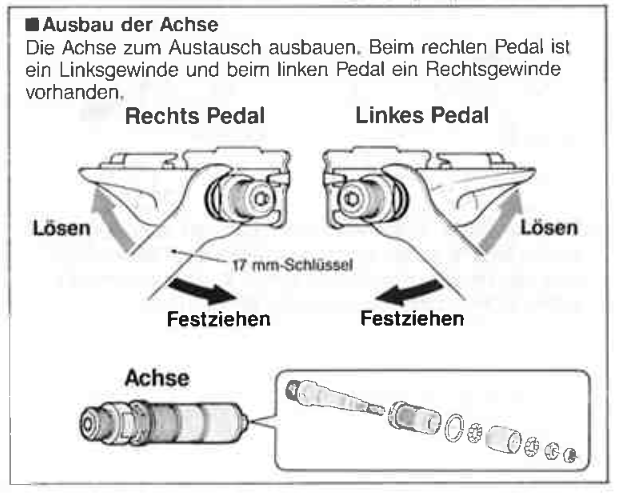

Würde gerne die Achse eines Tricolor Pedals ansehen da sie leicht rau dreht.
Habe versucht es einfach mit einem 17er Schlüssel aufzudrehen, gelang mir bisher aber nicht. Oder dreht das in die entgegengesetzte Richtung?
Wo bekomme ich diese dünnen, eng anliegenden Schutzhüllen für den Schaltzug?
Erste Googleversuche haben mir den Begriff "Liner" ausgeworfen. Sie haben einen Innendurchmesser von 2,1mm. Sind diese das? Das kommt mir erstmal etwas "groß" vor, wenn der Schaltzug nur 1,2mm Durchmesser hat.
Und ergeben diese überhaupt Sinn? Nutzt Ihr so etwas?

Wie schon erwähnt ist Schrumpfschlauch (ungeschrumpft natürlich) eine gute Lösung. Wenn Du aber ein Schnippelchen Liner haben möchtest zum Angucken/Begrabbeln, kann ich Dir ein Stückchen in einen Briefumschlag stecken ...

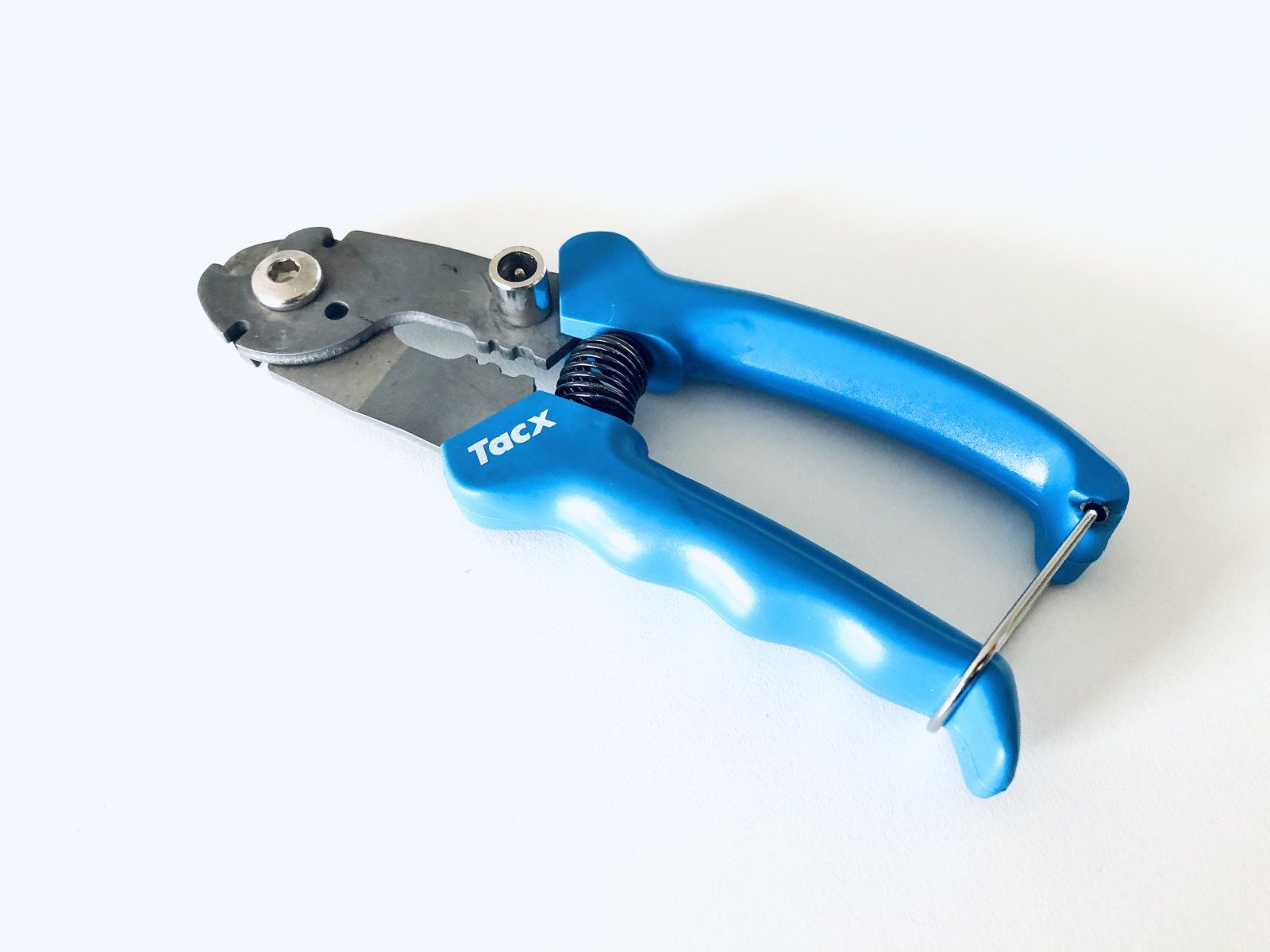

Meine gute Tacx Zange trennt die Züge nicht mehr vollständig.
Kann man die schärfen oder sonst irgendwie retten?

Ich kann es zwar ein Stück weit herausdrehen, aber dann dreht es sich gegen das Gewinde das in den Kurbelarm eingeschraubt wird und geht nicht weiter heraus.
Da beide Achsen ganz leicht rau laufen: Ist das normal bei diesen Pedalen?
Nimm Schrumpfschlauch. Liner sind die Innenbeschichtungen der Zughüllen. Die sind dazu da, dass der Zug darin besonders gut gleitet. Für deinen Zweck ist das ja gerade nicht gedacht.
Es gab auch mal farbig beschichtete Züge in den 80ern. Mit etwas Glück findet man die noch manchmal.
@DS19Pallas vielen Dank für Dein Angebot. Das ist sehr nett. Aber wenn das nicht das Richtige ist, versuche ich es mit Schrumpfschlauch.
Aber hier muss ich nochmal fragen. Das was da jetzt drauf ist, scheint mit dem Zug richtig verbunden und es lässt sich nicht verschieben. Das wird so etwas sein, was man so kaufen konnte, oder?
Trotzdem soll der Schrumpfschlauch nicht geschrumpft werden und der Zug soll sich darin hin und her bewegen können, richtig? Das ergibt für mich auch mehr Sinn. Das andere war dann eher optischer Natur?

Das war ja meine zweite Frage. Ich habe das am mehreren Rädern gesehen, die ich mal gekauft hatte. Z.B. an einem Pinarello, einem Olmo und bei diesem Grünen. Irgendein Grund wird das sicher gehabt haben. Eventuell nur optisch - was ich aber eigentlich ausschließe wenn es nur schwarz ist. Ich denke, so schlecht kann das für den Rahmen nicht sein. Ist nur die Frage ob das etwas am Schaltverhalten ändert.
Bo hat dir weiter oben die Antwort gegeben. Das sind diese beschichteten Züge. Bitte korrigier mich jemand, aber das kann nur optische Gründe gehabt haben. Und nur schwarz stimmt ja nicht (siehe oben). Das gabs in sämtlichen Farben des Regenbogens ;)
Ja, das gab es sicher. Ich meine die optischen Gründe - wenn jemand schwarz wählt.
Ach so! Man muss mit einem Inbus und einem Gabelschlüssel das ganze öffnen. Jetzt habe ich es kapiert. Allerdings sitzt es so fest, dass ich es nicht aufbekomme.

Wie lange nutzt Du die denn schon? Ich nutze eigentlich schon mindestens 10 Jahre eine, äh, Shimano-Zange (nicht weitersagen). Beim Schneiden von Bremszugaußenhüllen muß man eben mitunter "nachfassen", wenn ein Grat nach innen steht. Da ich da zumindest auf Alu-Zughüllen von Fasi umgestiegen bin, dürfte die Zange noch etwas halten. Die Zange hatte ich gekauft, nachdem beim Schneiden von Schaltzugaußenhüllen mit einer Eldi-Zange regelmäßig die Kunststoffummantelung einriß. Irgendwann sind die stumpf, würde ich sagen. Ich lasse mich aber (hier zumindest) gerne eines besseren belehren.
