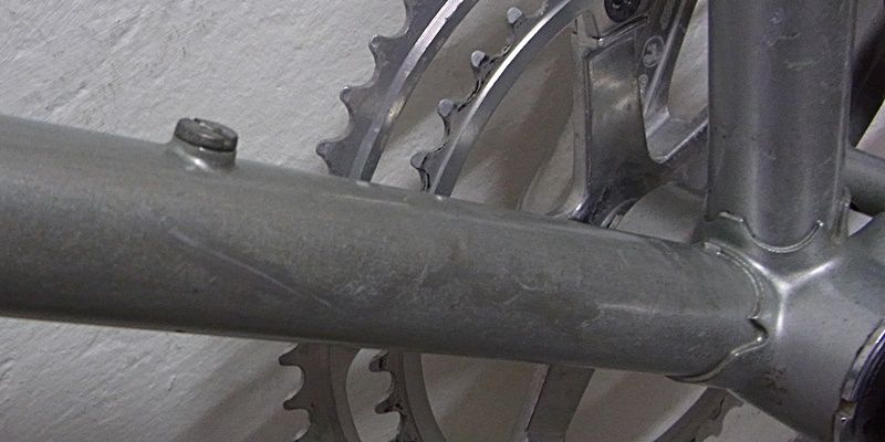

Was mich bei meinem Brügelmann-COPPI etwas stört, sind diese vielen "Schattierungen" im Lack. Meint Ihr das bekommt man mit Lackreiniger wieder etwas schöner hin, oder muss ich damit leben ?
Solche "Verwaschungen" kannte ich bis jetzt nur von einem Gudereit Rennrad, das ich mal vor 20 Jahren hatte. Da bekam die sogenannte Rilsan-Beschichtung auch solche Flecken....
Moin Michael....da wirst Du mit Lackreiniger nicht weiter kommen, für mich
sieht das so aus, als wenn der Klarlack runter ist.
Kannst ja mal an einer Stelle daneben mit Schleifpolitur versuchen, der Klarlack
ist relativ schnell durch geschliffen. Wenn das nach kurzer Zeit genau so aus
sieht, hatte ich recht....wenn nicht, solltest Du nicht alles glauben was ich schreibe.
