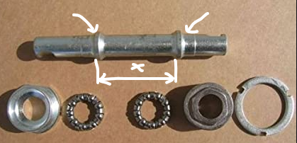

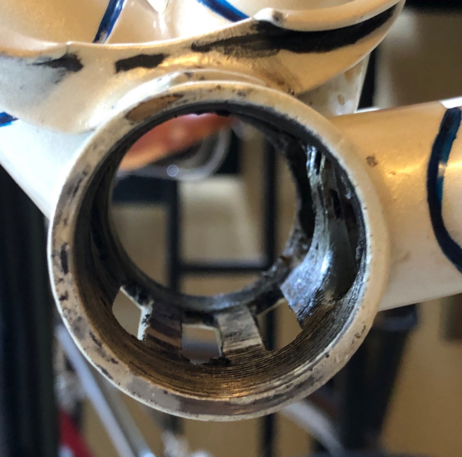

Das kannst du rel. einfach herausfinden, indem du die Wellen übereinanderlext. Sind die Laufflächen an der gleichen Stelle, dann kannst du die Wellen einfach tauschen. Anderenfalls passt es nicht.
Man kann es auch daran sehen, wieviel Fleisch noch an der Lagerschale ist. Manche Hersteller hatten da einen längeren Spalt als andere, was einen engeren Lagerabstand bedeutete.
Wenn also die Lagerspalte gleich breit sind, dann sollte es auch passen. Wenn nicht, dann nicht.
Danke für deine ausführliche Beantwortung. Hab leider nur ein ITA Innenlager da, konnte es daher noch nicht ausprobieren. Werde mich aber jetzt mal nach einem BSA Innenlager umschauen.

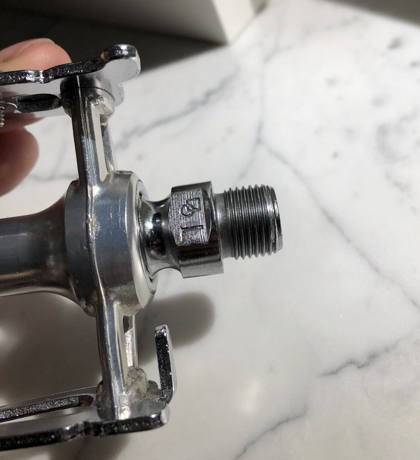

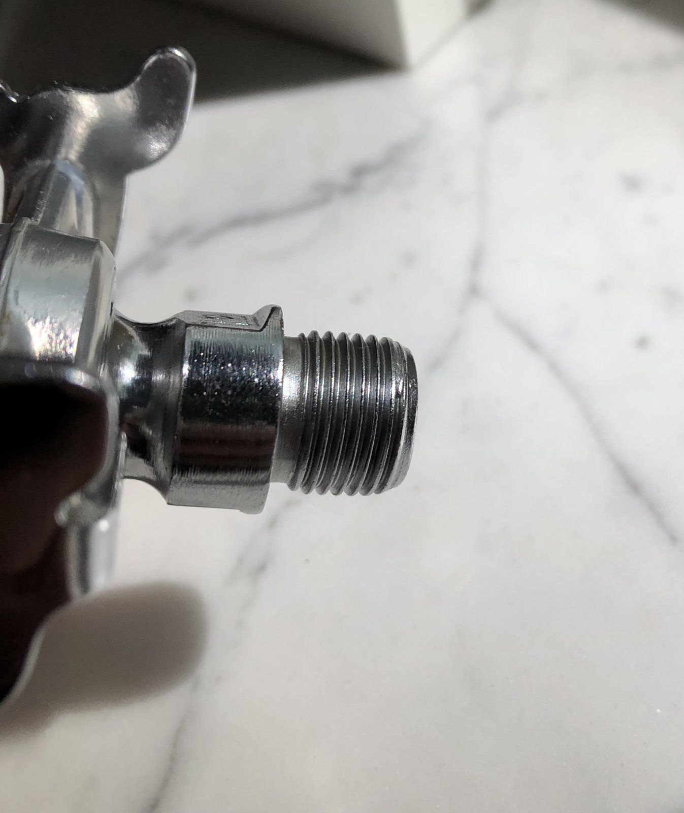

Jemand eine Idee womit man das Gewinde am Pedal "überarbeiten" kann? Die ersten Gewindegänge sind nicht frei, als ob da Metall "drinsteckt", lässt sich nur verdammt schwer eindrehen,
Sind Kyokuto Pro Ace Pedale, die sollten an eine Gipiemme Kurbel. 9/16 Gewinde.
Habe es auch an einer anderen Kurbel probiert, es hakt und damit mache ich mir nur das Gewinde in der Kurbel kaputt.
Ich finde nur Themen, wo das Gewinde an der Kurbel überarbeitet werden kann, aber für das Gewinde am Pedal selbst nichts. Oder hoffnungslos und ein Fall für die Mülltonne? Wäre echt schade, die Pedale sehen noch super aus und laufen butterweich...

Anhang anzeigen 940110Anhang anzeigen 940112
Das ist ausgerissenes Material aus einer Kurbel im Gewinde , da die Achse sehr hart ist nimmst du einfach eine dreikantige Schlüsselfeile und feilst das kaltverschweisste Kurbelmaterial da raus .

Ich empfehle ein Nacharbeiten mit einer Gewindefeile oder Schlüsselfeile.
Edit : zu spät
