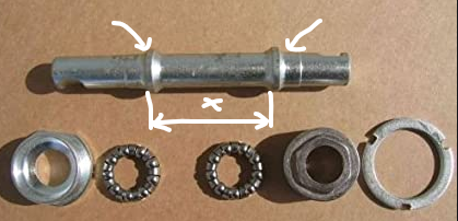

Vielleicht ne blöde Frage, aber ich hab einen alten Diamant Bahnrahmen mit festsitzender rechten Lagerschale eines Keiltretlagers in einem BSA Gehäuse. Gerne würde ich aber auf eine Kurbel umsteigen, die eine Vierkantaufnahme möchte. Könnte ich einfach eine entsprechende Vierkant-Welle eins z.B Shimano Innenlagers durchstecken? Oder sind die so spezifisch konstruiert, dass die Wellen immer eine entsprechende Lagerschale des gleichen Tretlagers benötigen? Vielen Dank schonmal!
Das kannst du rel. einfach herausfinden, indem du die Wellen übereinanderlext. Sind die Laufflächen an der gleichen Stelle, dann kannst du die Wellen einfach tauschen. Anderenfalls passt es nicht.

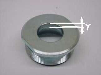

Man kann es auch daran sehen, wieviel Fleisch noch an der Lagerschale ist. Manche Hersteller hatten da einen längeren Spalt als andere, was einen engeren Lagerabstand bedeutete.
Wenn also die Lagerspalte gleich breit sind, dann sollte es auch passen. Wenn nicht, dann nicht.
exakt das meinte ich mit Kragenabstand der Welle!;-)

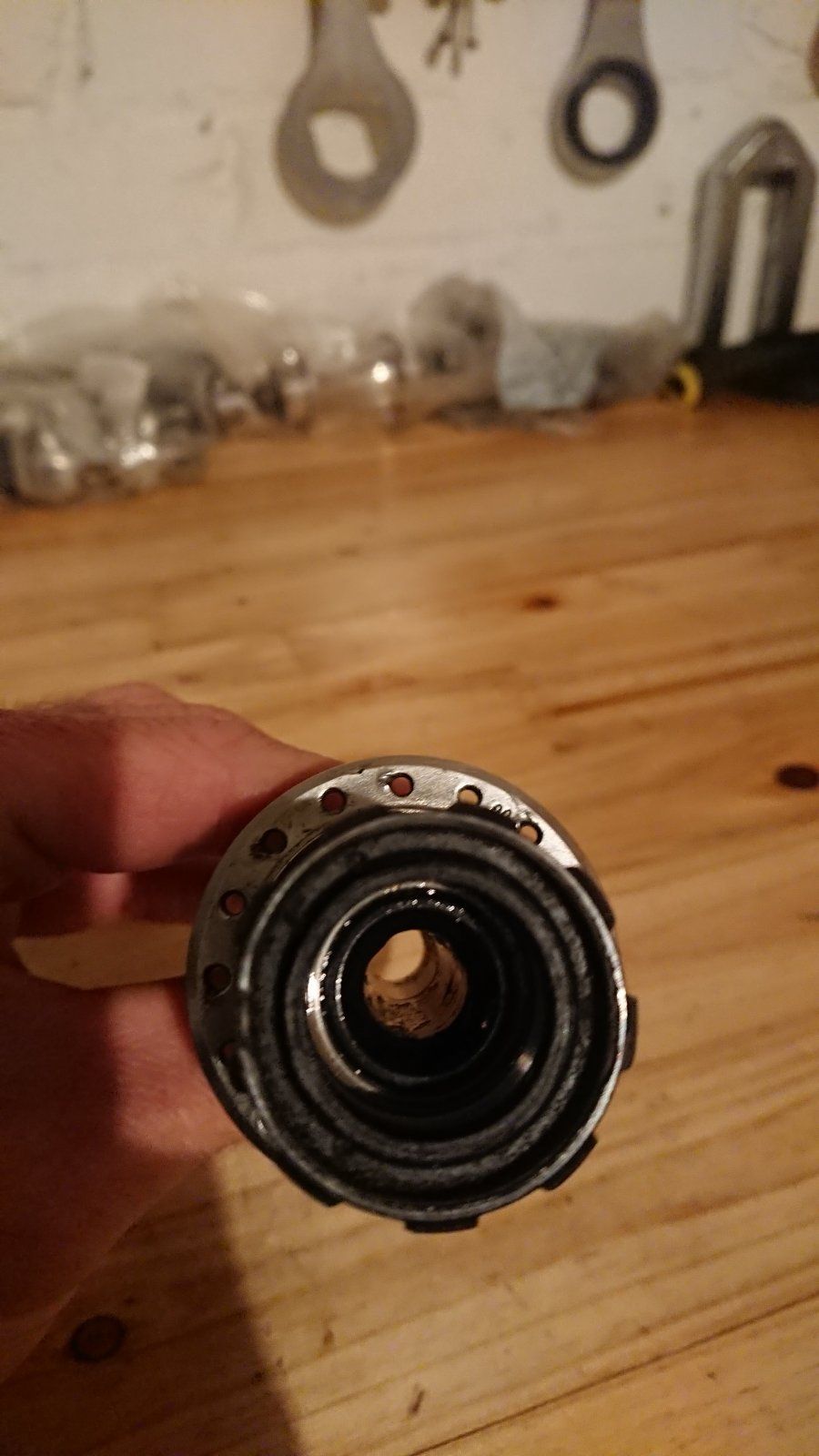

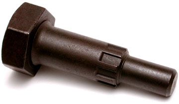

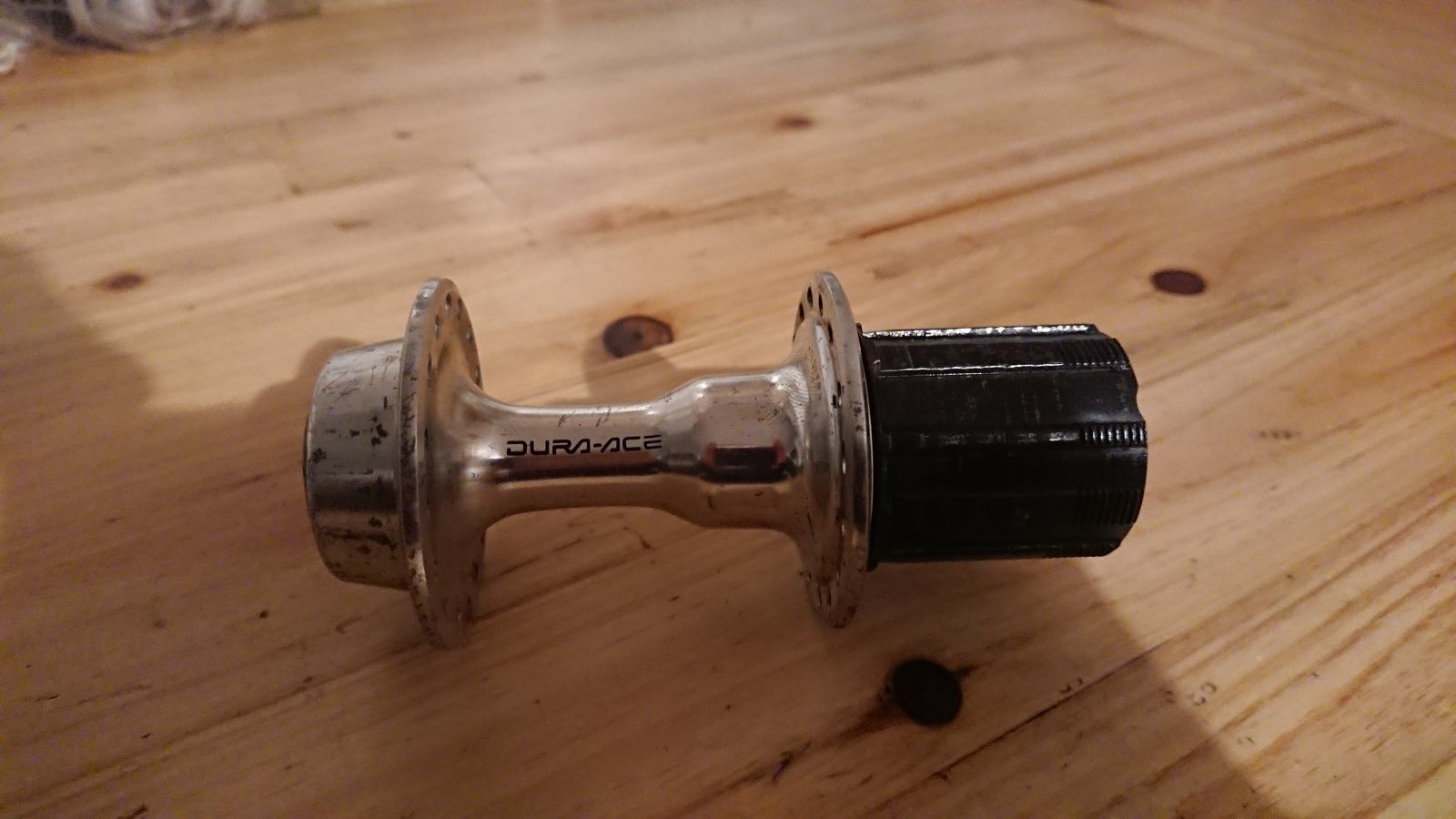

Ich habe hier eine Dura Ace 7403 Nabe mit 8-fach Freilaufkörper, der sich leider wie eine Rassel anhört. Die Kugeln werden sich also verteilt haben? Bekomm ich das Irgendwie in den Griff oder muss ich den Freilauf tauschen?
Ich habe schon rausgefunden, dass ich dafür das TL-FH10 Werkzeug brauche. Hat das zufällig jemand doppelt und/oder möchte es loswerden?
Frag mal @byf, ob er noch welche hat.

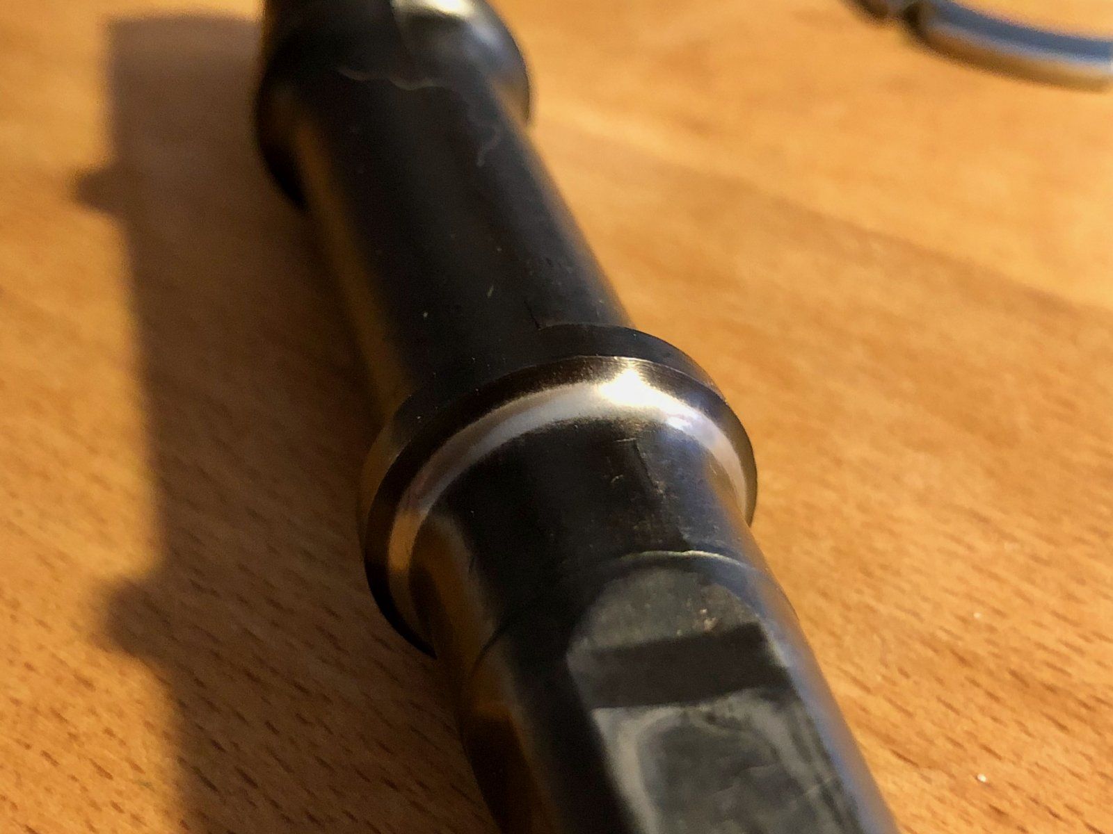

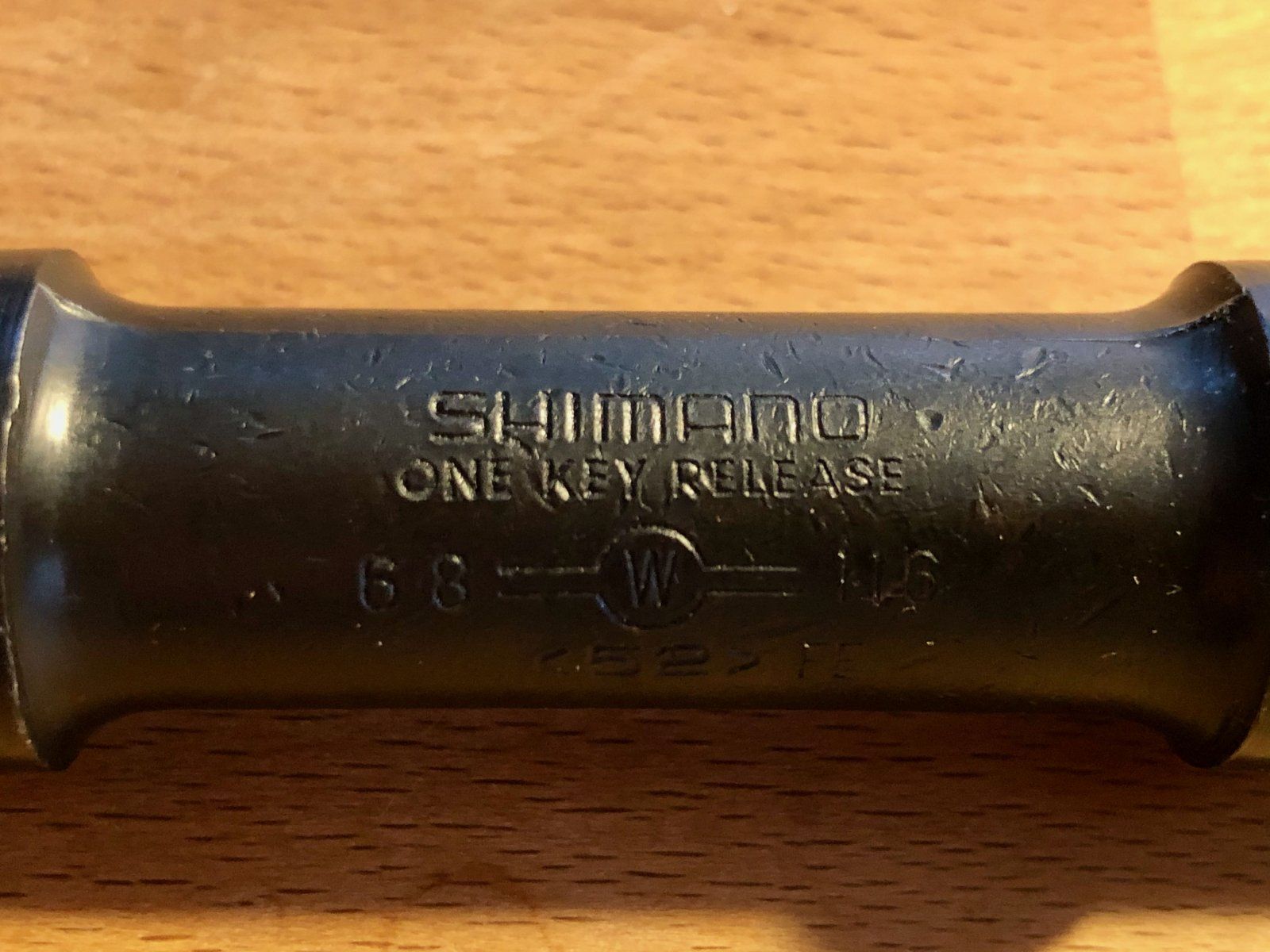

ich hatte ja schon geschrieben, dass an meinem Raleigh Professional (1980) SUGINO Lagerschalen montiert waren. Jetzt habe ich mir das Innenleben angeschaut. Und siehe da: eine Shimano-Welle!
Das Lager drehte dermaßen rau, dass ich annahm, die Laufbahnen müssten reichlich verschlissen sein. Guckt euch die Welle an:
Die Laufbahnen sehen auf dem Bild doch noch gut aus
Wenn du kein Pitting ausfindig machen kannst,kann man die Welle wieder mit neuen Kugeln einbauen,vorausgesetzt die Lagerschalen sind ok
Wenn Wellenlänge mit deiner Kurbel korrespondiert is alles ok
Apropos neue Kugeln: Gibt es die Käfig-Variante auch noch zu kaufen?
Edit: Offenbar schon. Da finden sich diverse Varianten ...
