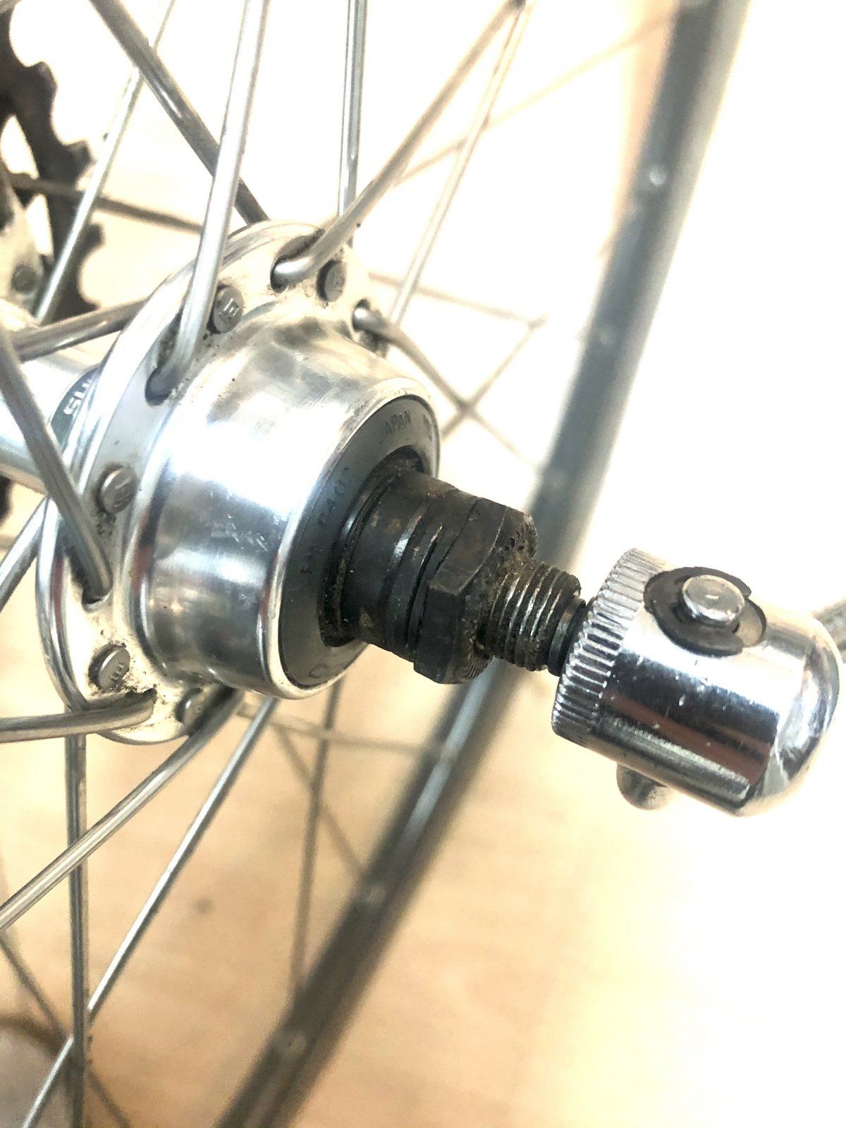

Mal eben schnell ne bastel frage, ich habe einen Rahmen mit Einbaubreite von HR 125 mm aber ein Laufrad mit Einbaubreite von 130 mm, ich möchte den Rahmen nicht auseinander biegen.
Wo kann ich kürzere Distanzhüllsenmuttern bekommen (finde nichts im www, weiß aber auch nicht wirklich wonach ich suchen soll) um die Einbaubreite der Achse zu verkleinern die Achse kann ich dann ja dementsprechend kürzen.
Ist meine Idee überhaupt praktikabel!?
Vielen Dank für Eure Hilfe und Ideen
Normal ist doch links zwischen Kontermutter + Konus immer eine Distanz drin , die könntest du ja weglassen .
Und der rechte Achsstummel schaut auch recht weit raus , hinter der Mutter ist bestimmt auch eine Scheibe "über" ..
Die Achse hat m10x1 mm Gewinde , und Scheiben 10mm innen gibt es auch im Baumarkt , z.B. solche die man unter Türscharniere macht , Fitschen nennen die sich glaube ich .
