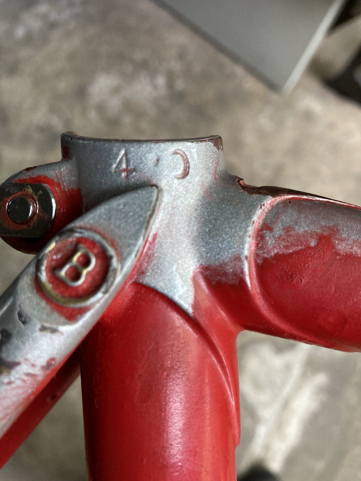

Ich bin gerade an einem Bianchi CdM (Campione del Mondo). Status - Entlacken (der originale ist noch darunter). Der jetzige Zustand ist noch recht "naja".
Um welches Herstellungsjahr könnte es sich handelt? Soweit ich weiß, müsste das über die Nummerierung am Sattelrohr bestimmbar sein. Steht das im unteren Bild für 1980?

Der Hersteller hat doch nichts mit dem Gewinde zu tun .Hallo zusammen,
