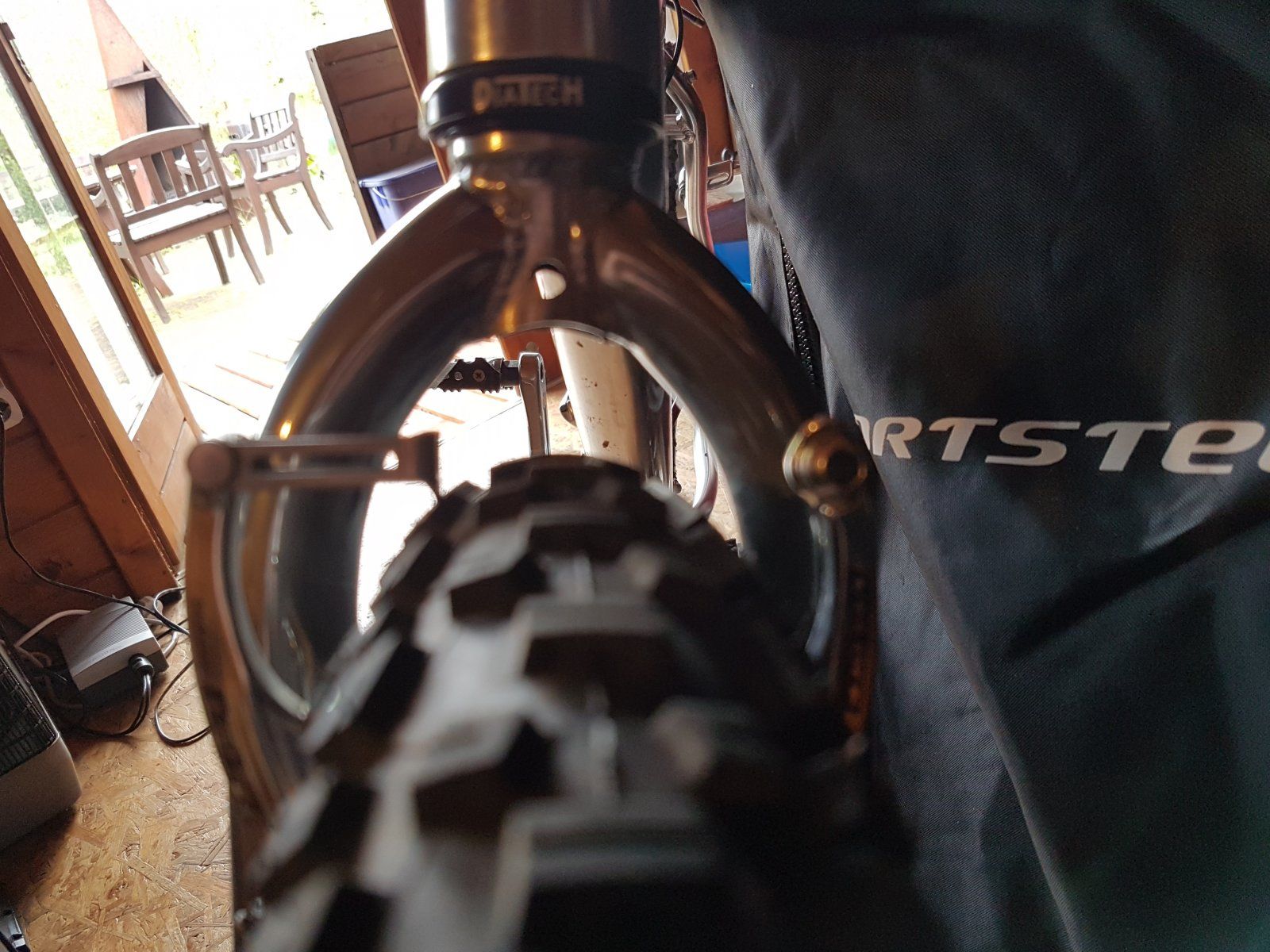

Plan A:
Welche MiniV sind etwas weniger "mini"?
Veloce hat 85mm Bolzen Mitte/Mitte.
Plan B:
Canti gesucht Deore XT aus der 730 Gruppe (silber).
Etwas später XT oder DX gehen auch.
Mini V-Brakes gibt es auch noch mit 90mm Abstand von Shimano (BR-353) oder Tektro (RX6) bzw. teurer TRP (CX9, da weiß ich aber nicht obs die noch neu gibt...)
Ich meine auch schon mal 95mm V-Brakes gesehen zu haben, aber da wirds mit dem Bremsgefühl schon mies...
Edith:
Tektro 930AL wars mit den 95mm langen Armen

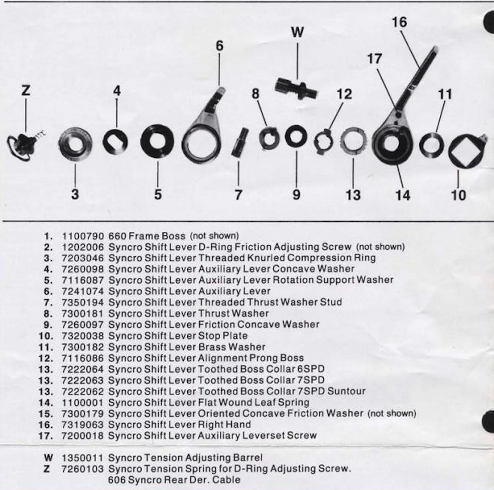

Hat jemand ein Manual/Explosionszeichnung zu den Campagnolo Syncro 1 Schalthebeln, die mit dem Zusatzhebel, zur Hand ?
Hat jemand ein Manual/Explosionszeichnung zu den Campagnolo Syncro 1 Schalthebel, die mit dem Zusatzhebel, zur Hand ?
