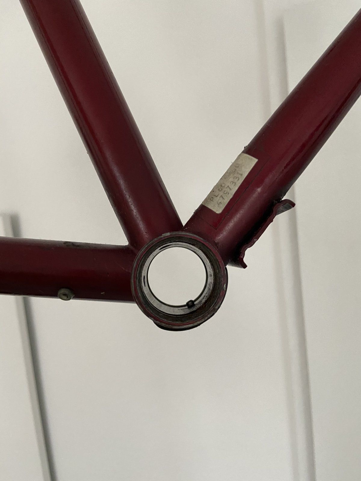

Tja, da hat jemand beim Rahmenbau geschlampt. Das kannst Du wegfeilen, riskierst aber eine Beschädigung des Gewindes. Ich würde mich nach einem herkömmlichen Lager ohne Patrone umsehen.
Ah, Jennifer war schneller...
Wenn man das vorsichtig macht kommt man nicht an das Gewinde. Am Besten mit einer Halbrundfeile.
Ja, das sollte gehen. Das Rohr ist ohnehin nicht allzu dick, so dass das gehen sollte. Gewinde vorher entfetten und vor dem Feilen mit Kreppband abdecken.

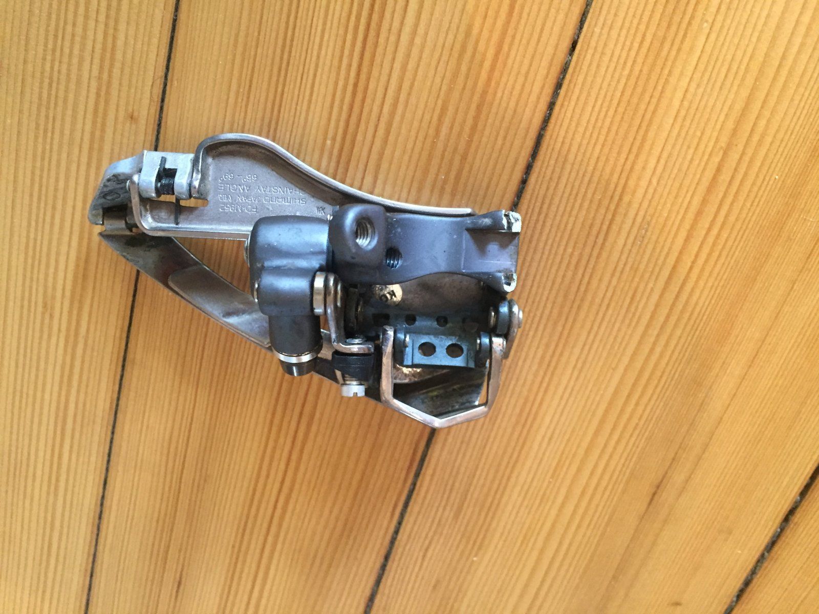

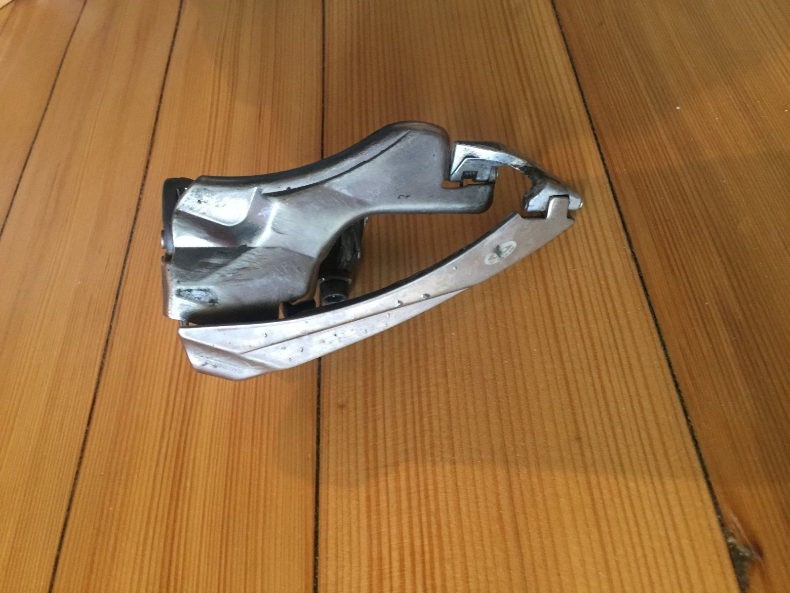

Guten Morgen,
es ist zwar ein Mtb-Teil - aber seht ihr bei abgebrochenener Umwerferschelle noch irgendwelche Reparaturmöglichkeiten?
Danke euch!
Felix
Anhang anzeigen 933203Anhang anzeigen 933204

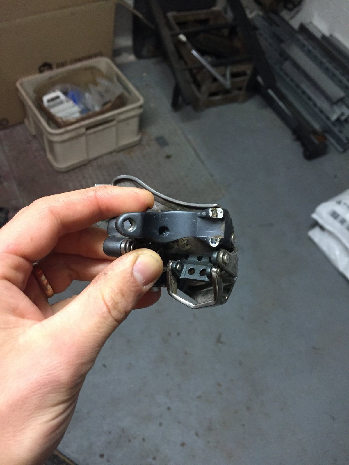

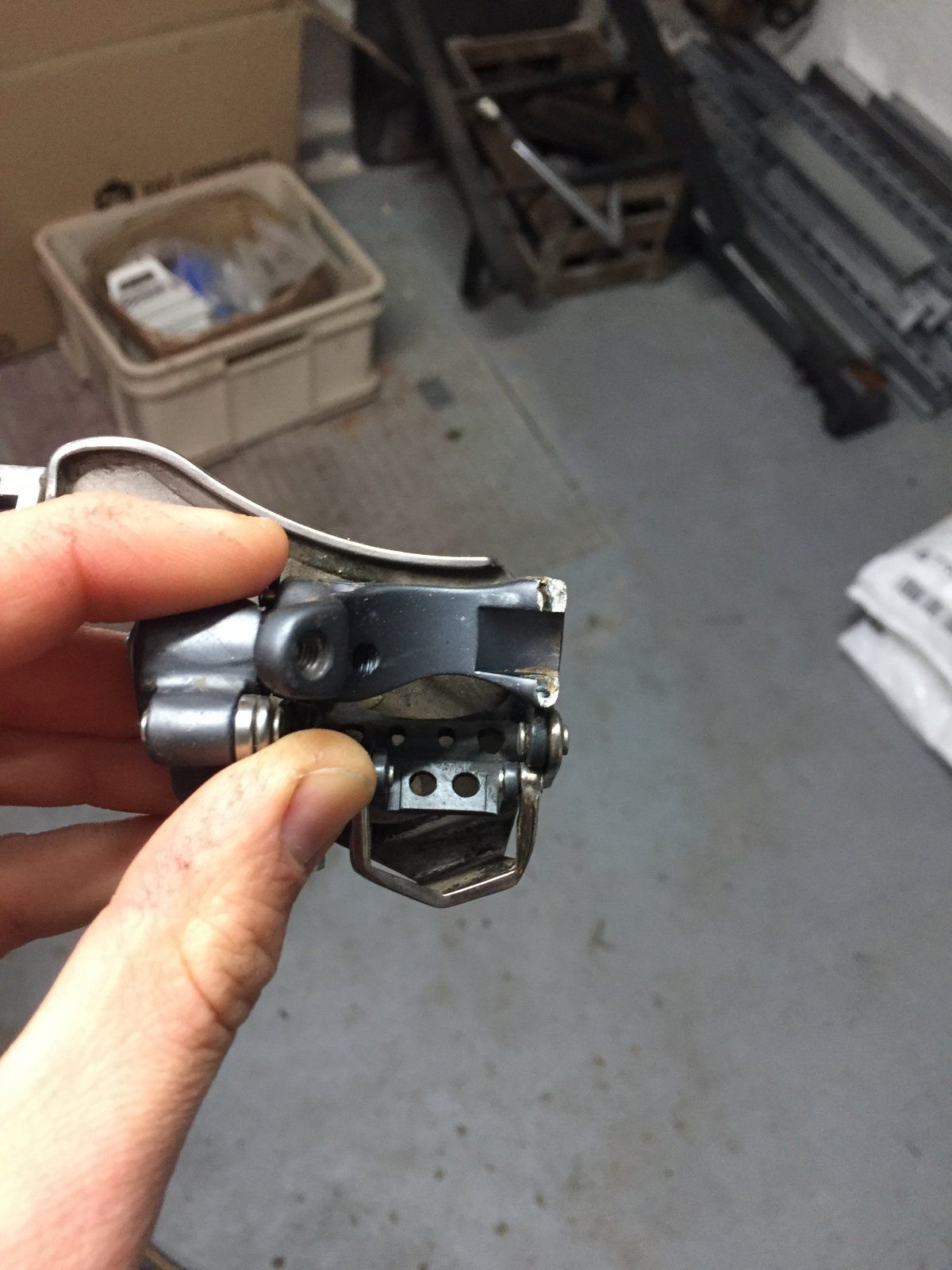

Das Foto gibt nicht so viel her, deswegen kann ich nicht einschätzen, ob das funktionieren kann:
an der Bruchstelle ein Loch bohren und Gewinde reinschneiden, Halbschelle aus Blech biegen, bohren und mit 2 Schrauben an Rahmen befestigen.
Stimmt, das war wirklich sehr schlecht. Habe es nochmal versucht...
