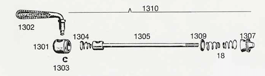

absägen und neues Gewinde schneiden oder kann man die Achse am Exenter einfach heraus drehen.
Irgendwie muss der Hebel da ja auch reingekommen sein...
Klar kann man den weiter zerlegen....
....aber wenn die Achse gekürzt werden soll, macht es doch nur
Sinn die rechts zu kürzen, wo sich das Gewinde befindet.
Anders wäre der doch unbrauchbar.

Ich wollte einfach nur eine Halterung anfertigen. Gehört eher in die Rubrik "mach flott den Schrott" es muss nicht viel aushalten nur ein wenig Bremsen. Gewinde schneiden ist möglich, geht eher nach 6mm. Die Härte der Stange wird wohl das Problem.
Das war genau die Antwort auf meine Frage. Das Bauteil 1305 ist ein einziges Teil. Es ist nicht am dicken Ende (bei pos. 1304) eingeschraubt.
Beantwortet
