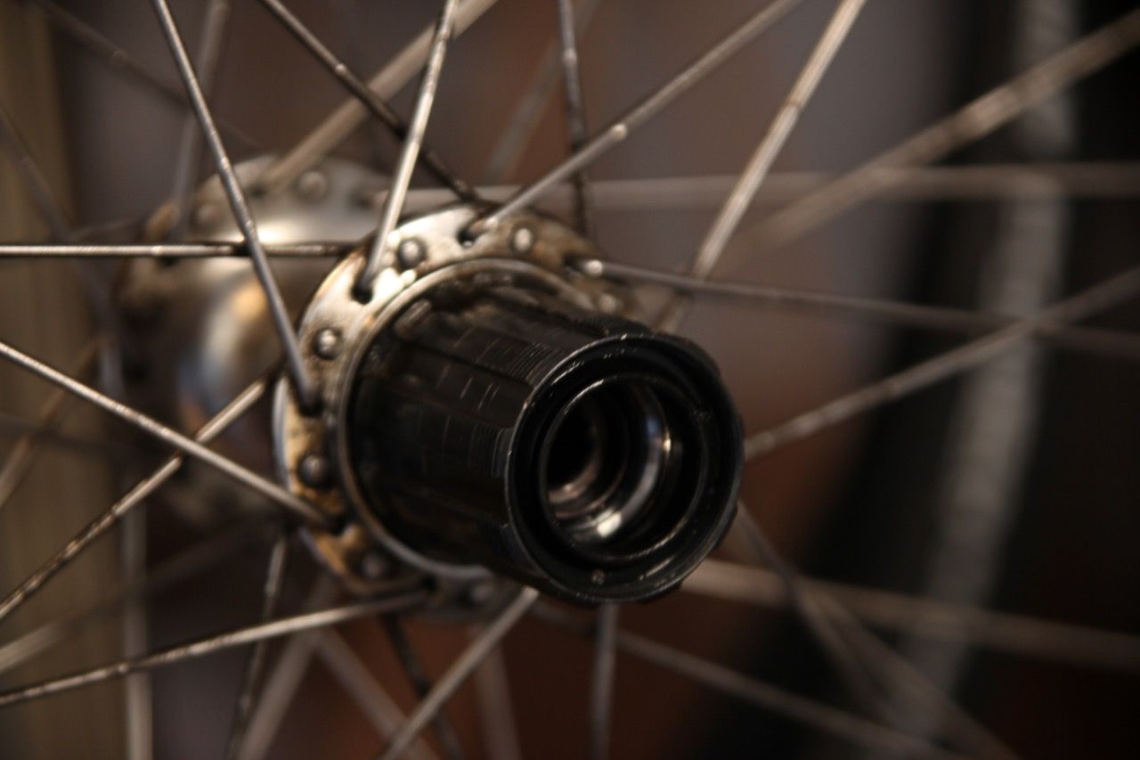

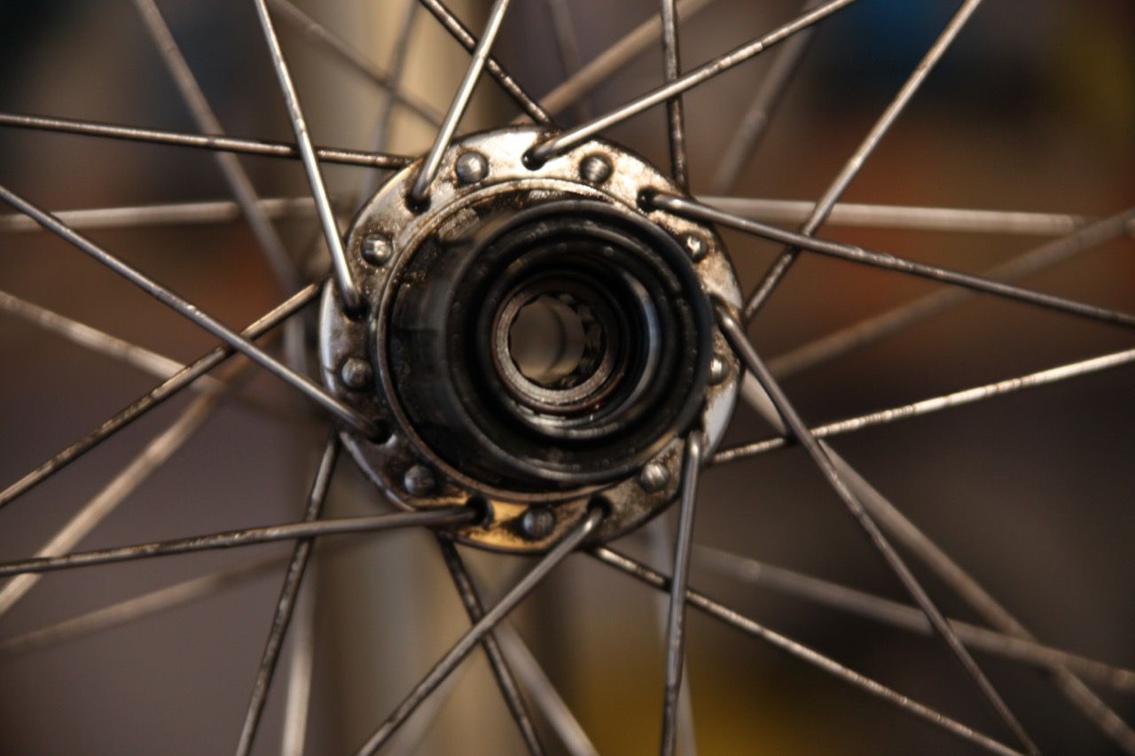

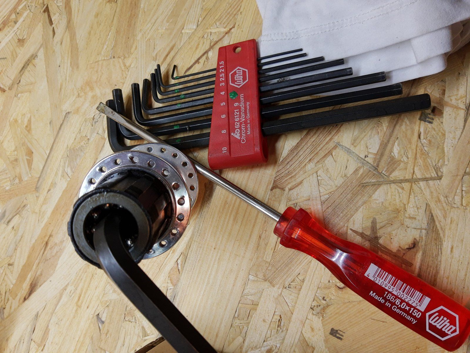

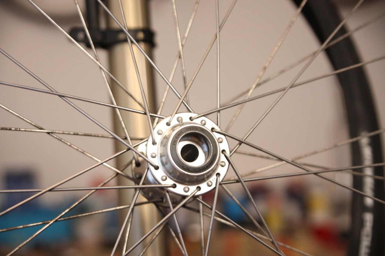

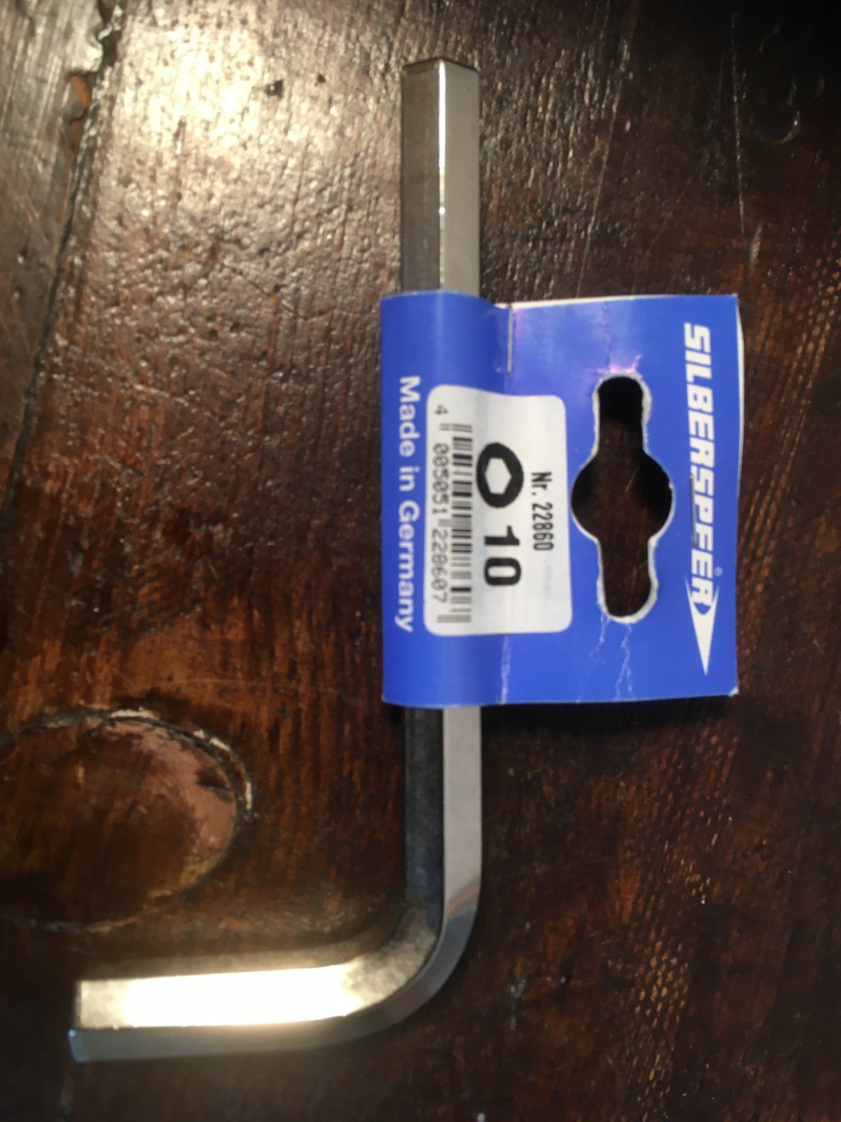

entschuldige die Frage - aber hast du schonmal einen Inbus "probiert"?
Felix
Ich verzeihe die Frage, man kann ja nie wissen mit wem man es zu tun hat...;)
Ich habe Inbusschlüssel nur bis 8 und will mir nur dann einen kaufen (eh schwierig grad, muß alles im Web bestellen) wenn das auch das richtige Werkzeug für den Zweck ist. Habe noch nie 10 oder 12 benötigt...
Verwirrung komplett. Bild ist aus dem verlinkten pdf, also der Explosionszeichnung zur 6401 Nabe...???
10er Inbus kann nicht passen. Die Nabe hat einen Innendurchmesser von 11,ebbes und die Sternförmige Aufnahme liegt "außerhalb" des Nabendurchmessers.
Hier mal Fotos worum es geht:
Anhang anzeigen 884625Anhang anzeigen 884624Anhang anzeigen 884623
Bei 6400 passen 10mm.

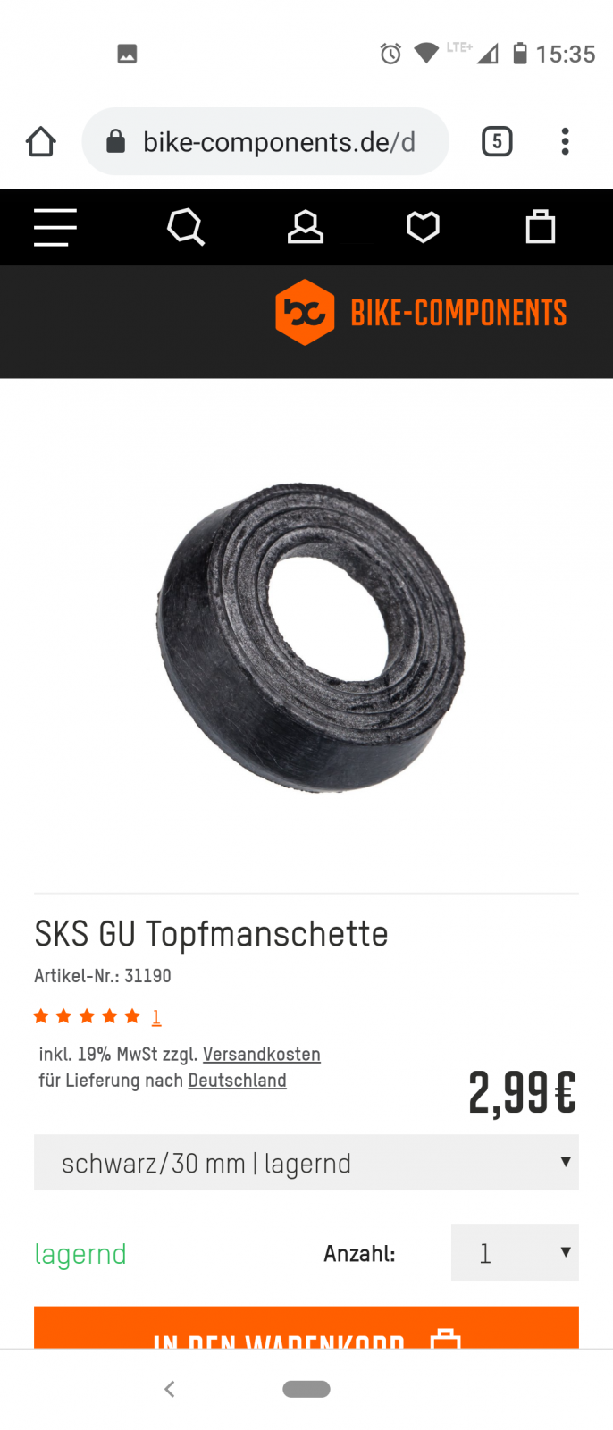

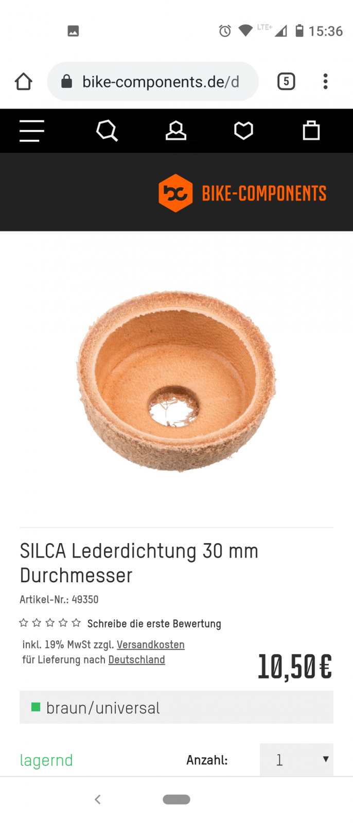

Habe hier einen alten Rennkompressor.
Scheinbar ohne Topfmanschette.
Reicht es einfach eine neue Topfmanschette zu besorgen...
...und wo genau gehört die dann hin.
Ich erinnere, ein Pumpenleder (Silca?)
wäre die bessere Lösung.
Jahre her...
Alles für 30mm...
Danke.
Das untere Teil an der Kolbenstange müßte die Topfmanschette sein. Wenn die aus Plaste sind, härten die gerne mal aus und dichten erst nicht mehr richtig und zerbröseln dann. Die Manschette gehört nach ganz unten und wird dann mit Seibe und Mutter gesichert. Der Druck wirkt innen auf den Topf und legt die Zylinderflächen an die Rohrwandung an.
https://www.rennrad-news.de/forum/threads/alten-rennkompressor-überholen.151039/post-4297835Habe ich jetzt gefunden...
Danke.
... werde beides mal besorgen.
