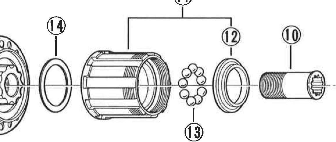

[EDIT] Es geht um die "10" gelabelte Schraube. 12er Inbus? Ich meine irgendwo gelesen zu haben das die Aufnahme quasi 2 versetzten Inbusaufnahmen entspricht, finde das aber nicht mehr...

Ich habe bei einer XT Nabe (M730 oder M732) eine 10er Inbus benutzt um den Freilauf zu tauschen. Da ungefähr die selbe Zeit, könnte der 10er ebenfalls bei der 6401 passen.

Wimre passt da ein 10er Inbus. Auf dem Bild ist keine 640x-Nabe, denn die hat einen Rotor mit Gewindestummel, der in der Nabenhülse verschraubt wird. Daher die dicke Stelle dort.
Verwirrung komplett. Bild ist aus dem verlinkten pdf, also der Explosionszeichnung zur 6401 Nabe...???
10er Inbus kann nicht passen. Die Nabe hat einen Innendurchmesser von 11,ebbes und die Sternförmige Aufnahme liegt "außerhalb" des Nabendurchmessers.

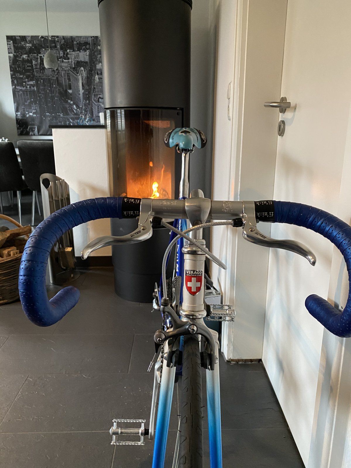

. ) normaler Rennlenker ganz ohne klassische Bremshebel und nur Bremshebel am Oberlenker. das wären dann die sogenannten "Crosser-Bremshebel" oder was nimmt man da ? Zusatzbremshebel als alleinige Bremshebel geht ja wohl nicht ?
Geht schon. Ist halt kein Rennrad mehr. ;)
Gefahren bin ich so etwas noch nicht. War nur ein “Verkaufsrad“. Wurde aber vom Fachhändler so auf die Straße geschickt. Bremste auch hervorragend.
Ja, das hatte ich neulich auch schon gesehen ! Also mir gefällts...warum denn nicht ?
Was für Bremshebel sind das denn ? ist das ein MAIRAG ?
( hab's jetzt beim aufzoomen gesehen : ein Verago )
