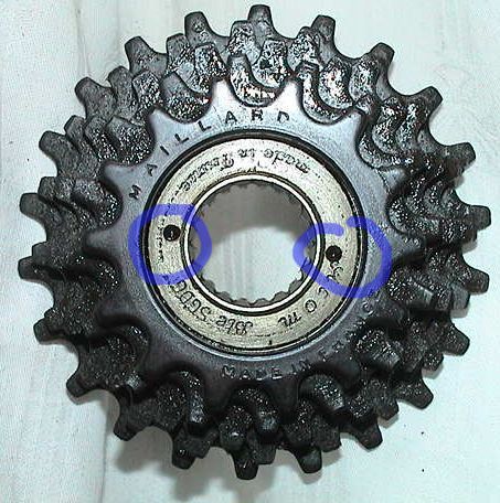

Frage an diejenigen die schon mal einen Maillard Course 6-fach Schraubkranz geöffnet haben. In welche Richtung muss man die obere Abdeckung mit den zwei Löchern drehen damit sich diese öffnet? Der PARK TOOL SPA-1C passt, werde aber rausfinden ob ich damit genug Kraft übertragen kann.
Ich möchte den Freilauf reinigen und neu schmieren, da er etwas schwergängig läuft.
Symbolbild, nicht meiner:
Bei meinem wars n Linksgewinde
Der Abschlussring ( oder besser äussere Lagerring vom Freilauf ) hat immer , fabrikatübergreifend ! Linksgewinde , damit sich der im Leerlauf auf jeden Fall nicht lösen kann .

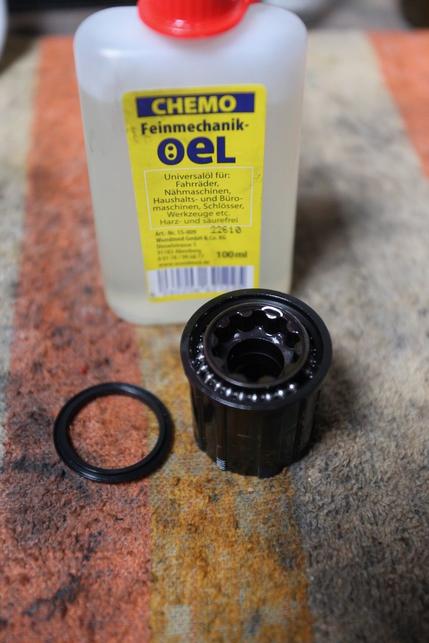

Der muß runter.
Genau darum muß der Kranz runter und richtig baden.
Edit: habe gerade erst kapiert es geht um einen Freilaufkörper einer Kassettennabe...aber auch der: runter und rein ins Bad.
Fertig gebadet im Waschbenzin.
[Für SuFu-Nutzer]: Auf der Nabenseite des Freilaufs befindet sich noch eine Gummidichtung. Die muß runter, sonst bringt das Baden nix... :rolleyes:
Nach dem Bad noch mehrmals mit WD40 gespült. Das läuft ja großteils unten wieder raus und man hört das Drehgeräusch wird etwas dunkler. Danach mehrmals Feinmeachniköl oben reinlaufen lassen und dabei gedreht. Das Geräusch wird nochmals merklich leiser. Dreht super, hakelt nix.
Ich würde das jetzt so einen Moment stehen lassen und dann wieder zusammenbauen. Ein großer Teil des Öls läuft dabei ja wieder unten raus.
FRAGE1: Ist das ok oder soll ich nochmal mit dem liegenden Freilauf horizontal ölen damit mehr Öl im Freilauf verbleibt? Nachteil wäre das dann sicher auch etwas in das Kugellager läuft und das Lagerfett verwässert...äh...verölt... 😉 Oder ist das wieder "Mann machst du dir einen Kopp um jeden Scheiß?"
FRAGE 2: Lagerfett in die oben am Freilauf sichtbaren Kugeln oder nicht damit das nicht in den Freilauf gerät?

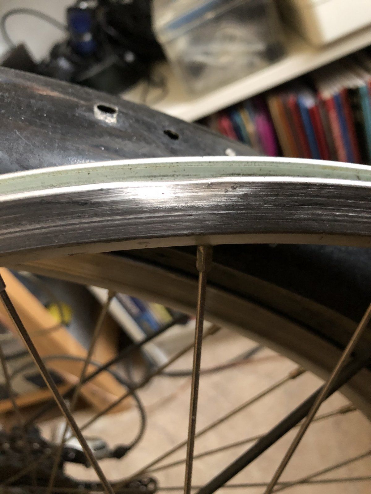

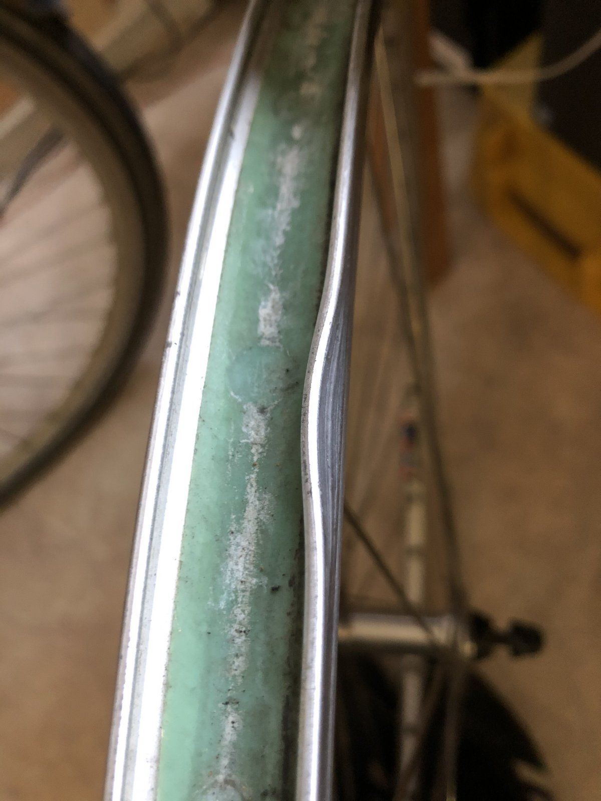

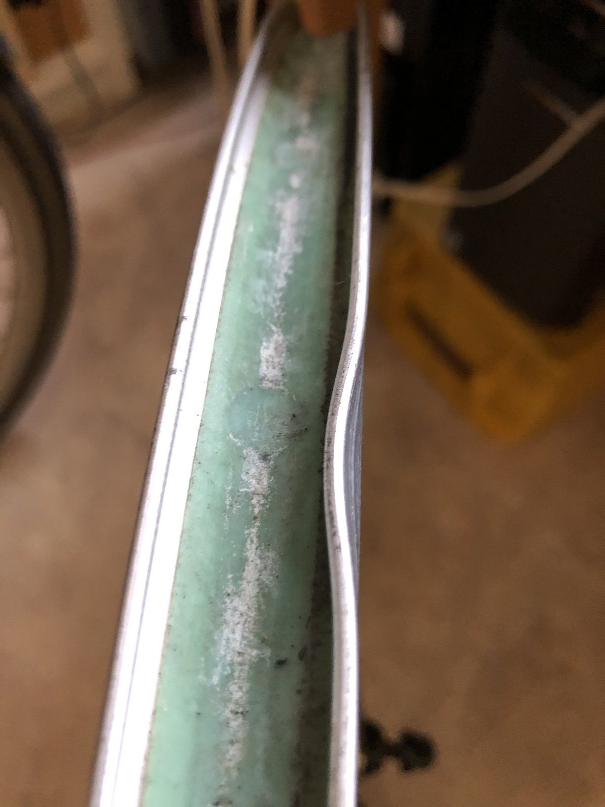

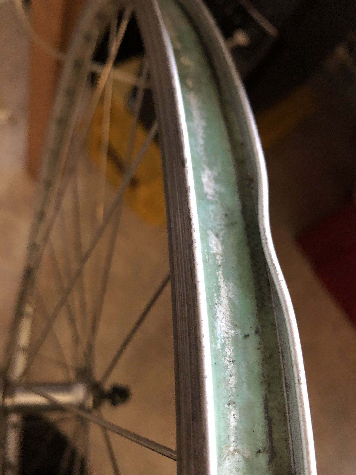

Kurz und knackig- vorsichtig zurückdrücken oder gleich auf den Schrott...?

Kurz und knackig- vorsichtig zurückdrücken und dann auf den Schrott. 😇
Zurückdrücken kann man probieren, da die Delle relativ weit oben ist. Ich verwende dafür in der Regel einen "Engländer". Meistens macht das Bremsen aber hinterher keinen Spass mehr.
Schrott nicht unbedingt. Die Felge kann auch an einem Hinterrad mit Nabenschaltung und ohne Felgenbremse noch jahrelang ihren Dienst tun....
Bin schon sehr gespannt, ob die Mühe sich lohnt..... Das Nähmaschinenöl ist ja sehr dünnflüssig und schnell weg. Die Kugeln werden Fett benötigen.....
in den Schraubstock leicht einspannen und dann zurückdrücken... hast ja nichts zu verlieren.
nichts für Strenggläubige, aber erlaubt für Pragmatiker...
Ich nehme für sowas, genau wie h.a.b., einen Engländer (heißt bei uns Schwede🙃). Man muss, ähnlich wie bei Bremsscheiben, ein bisschen zu viel biegen damit es in die richtige Position zurückkehrt. Das geht im Schraubstock nicht.
