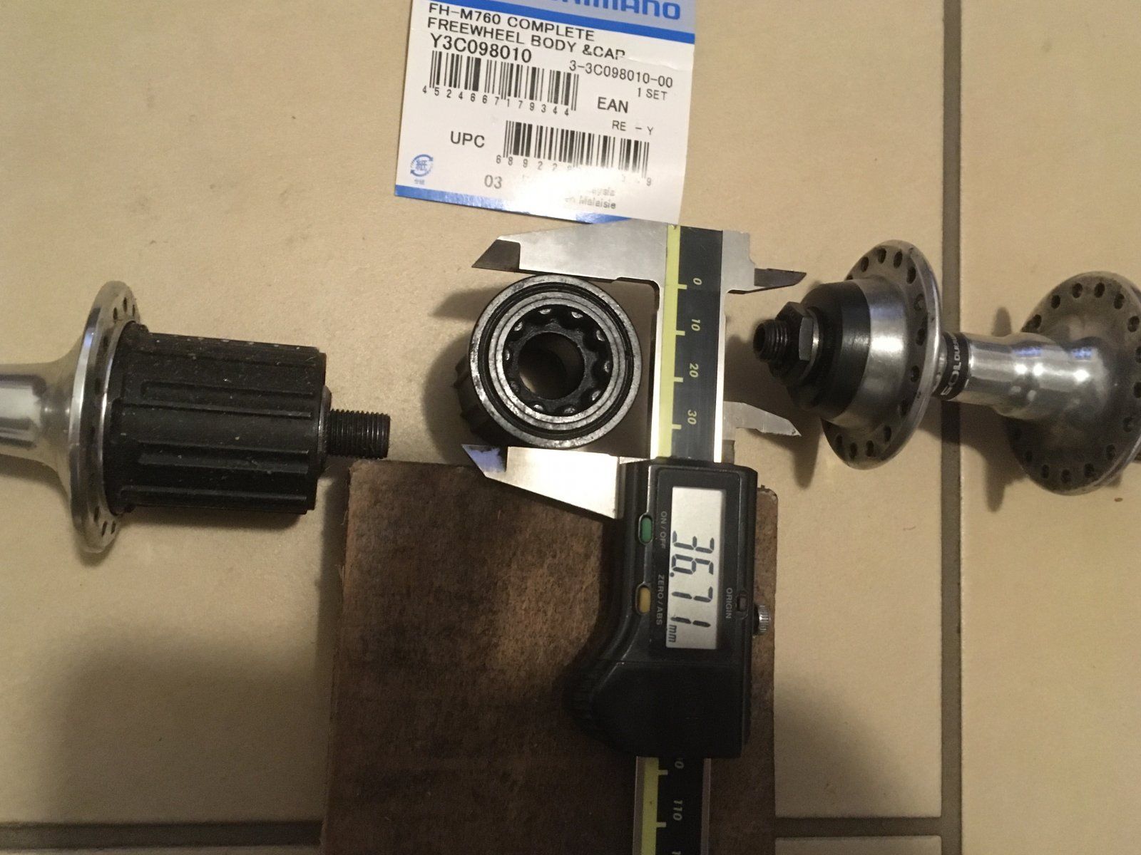

Ich würde erst mal den Hinterbau ausmessen, ob der 130mm verträgt. Dann eine farblich passende Ultegra 6400 HG Nabe in 7- (126mm) oder 8-fach (130mm) besorgen und ausspeichen und wieder neu einspeichen (das bekommt man mit Hilfe von youtube auch hin). Wenn man noch kein Hinterrad zentriert hat, dann sollte man es dann einem Profi geben (jetzt im Winter haben die Radläden auch Zeit soetwas schnell zu erledigen). Ggf. auch gleich die Speichen wechseln und asymetrische Speichen verwenden: DT-Competition auf der Zahnkranzseite und DT-Revolution auf der gegenüberliegenden Seite (Roseversand ist hier eine preiswerte Quelle, bzw. die Pendants von Sapim). Die 6-fach HR Nabe dann in den Kreislauf geben....Ich habe Folgendes vor: Ich habe ein ein Raleigh Avanti von 1987, ein "ATB" zwar, aber mit 105er Naben aus der 1050-Serie. Dort ist ein Uniglide-Freilauf für 6-Fach verbaut. Diesen möchte ich gerne wegen Ersatzteillage gegen einen Freilauf für 8-fach tauschen. Dazu passende STI, ggf. Hinterrad umspeichen usw.. Aber bei dem passenden Freilauf bin ich mir nicht sicher. Ich hatte mal vor Jahren, als ich das schon mal machen wollte, unwissend einen Shimano-Freilauf gekauft, der eine völlig andere Aufnahme hatte und nicht passte. Leider kann ich den nicht herzeigen, weil ich ihn weiterverschenkt habe. Wisst ihr, welcher Freilauf genau für die FH-1051 in 8-fach passend ist?
Besorge lieber gleich ne richtige Nabe für 8-fach. Denn abgesehen davon, dass du die Einbaubreite um 4 mm vergrößern musst (auffüttern und neu kontern), kann es sein, dass die Axe dann nur noch minimale Stummel überstehen lässt.Ich habe Folgendes vor: Ich habe ein ein Raleigh Avanti von 1987, ein "ATB" zwar, aber mit 105er Naben aus der 1050-Serie. Dort ist ein Uniglide-Freilauf für 6-Fach verbaut. Diesen möchte ich gerne wegen Ersatzteillage gegen einen Freilauf für 8-fach tauschen. Dazu passende STI, ggf. Hinterrad umspeichen usw.. Aber bei dem passenden Freilauf bin ich mir nicht sicher. Ich hatte mal vor Jahren, als ich das schon mal machen wollte, unwissend einen Shimano-Freilauf gekauft, der eine völlig andere Aufnahme hatte und nicht passte. Leider kann ich den nicht herzeigen, weil ich ihn weiterverschenkt habe. Wisst ihr, welcher Freilauf genau für die FH-1051 in 8-fach passend ist?

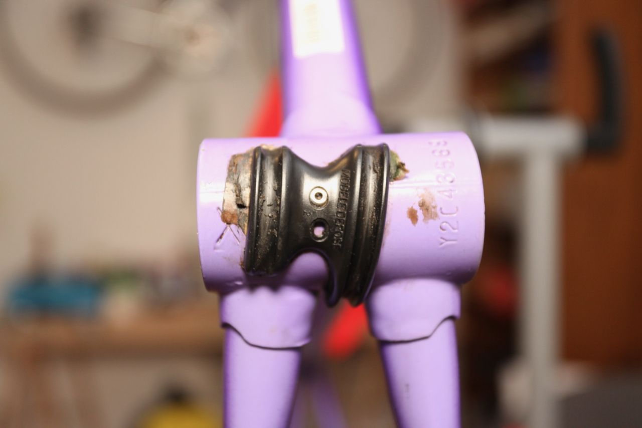

Guter Hinweis!Naja, bohren auf jeden Fall unten.
Wie du den Senker, ohne vorher ein Loch mit einem Bohrer eingebracht zu haben, in das Tretlagerrohr hineindrückst, das würde ich gerne sehen. Der schneidet in der Mitte gar nicht. Tipp: ordentlich körnen vor dem Bohren.
Anschließend, entgraten innen. Z.B. mit Dreikantschaber.
5 - 6 mm sollte schon reichenBleiben noch folgende offene Fragen:
- Lochgröße?
- Position?
- Ein größeres oder mehrere kleinere Löcher?
1x5mm reicht, zum Ablaufen von Kondenswasser.
Ich würde zwischen Zugführungsplastik und Rahmenummer bohren.
Mit einem scharfen Bohrer, hast du nachher innen weniger Grat wegzukratzen.
Wenn du mit dem kleinen Senker komplett durch gehst, wird der Grat eher größer.
Am tiefsten Punkt vom Tretlagergehäuse
Ein Loch reicht aus
Ich würde, vorausgesetzt dass die Klemmbreite des Rahmens ausreicht, Freilauf und das gesamte Innenleben einer 8-fach Nabe transplatieren. Die gibt es für lau beim Radhändler in Form eines Laufrades mit krummer Felge. Wenn der Rahmen nur 126mm Klemmbreite hat, würde ich ihn entweder aufweiten(lassen) oder mich mit 7-fach begnügen. Dafür gibt es noch Kassetten. Ich habe im Keller eine Kiste mit Naben aus alten Laufrädern, die als Ersatzteilspender dienen. Wenn du lokal nichts findest, kannst du gerne eine NAbe haben.Der Freilauf (siehe Shimanopapperl) sollte passen. Kostet knapp 20€. Der Aufwand ist deutlich geringer, als komplett umspeichen. Anhang anzeigen 865331
Längere Achse plus Distanzring sollten allerdings vorhanden sein, oder zugekauft werden. 3mm Achsstummel rechts und links halte ich für zu kurz.
Es gibt geringfügig unterschiedliche Durchmesser am Freilauf.
Die DuraAce links hat 37,4mm. Der passt nicht in die Kreistasche des Freilaufkörpers.
Es geht doch gar nicht um die Zugführung, es geht um ein EntlüftungslochJungs, @Das Wunder von Bornheim , da ist doch schon ein Loch drin! Das vom Niet, mach den mal raus und schau dir an wie es unter der Zugführung ausschaut bevor gebohrt wird. Ggf kann man da dann ein Gewinde reinschneiden und die Führung wieder anschrauben....
genau! Erst schauen was unter dem Ding ist....Es geht doch gar nicht um die Zugführung, es geht um ein Entlüftungsloch
