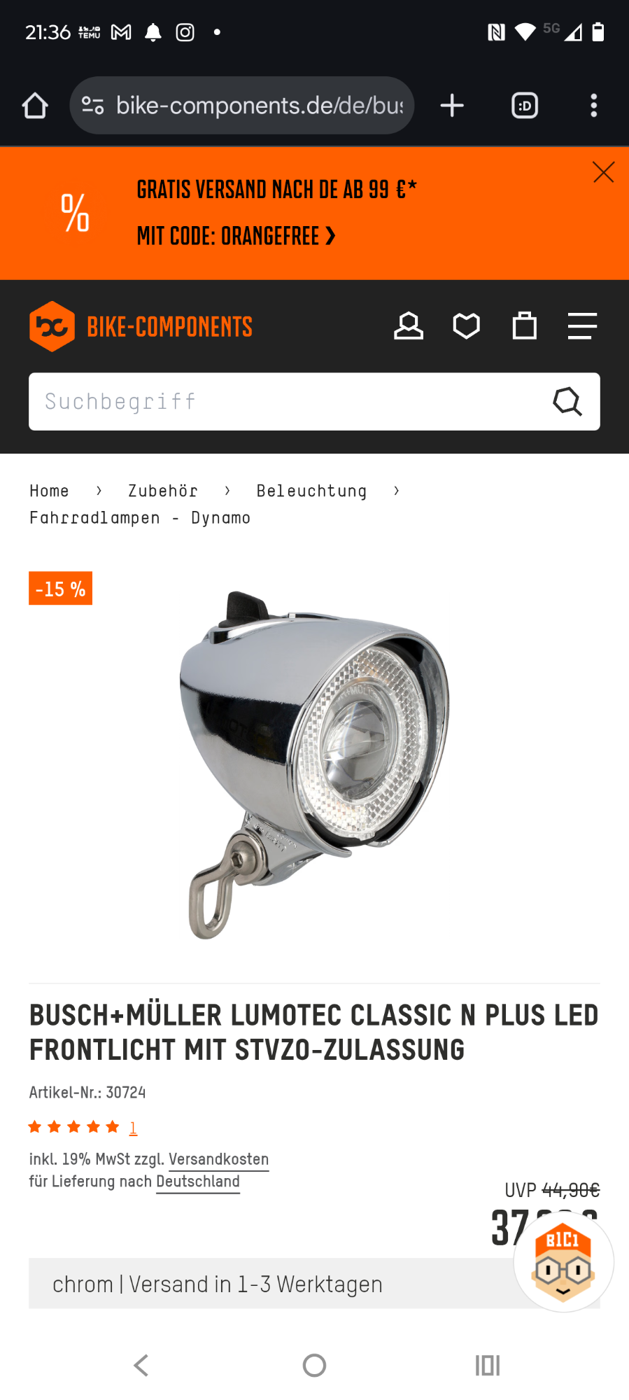

Gibt ne Menge LED Lampen im Retrolook. Leider gefallen die mir größtenteils nicht. Und das Ding von B&M erst Recht nicht.
Schön finde ich die auch nicht, dann lieber eine silberne Cyo
